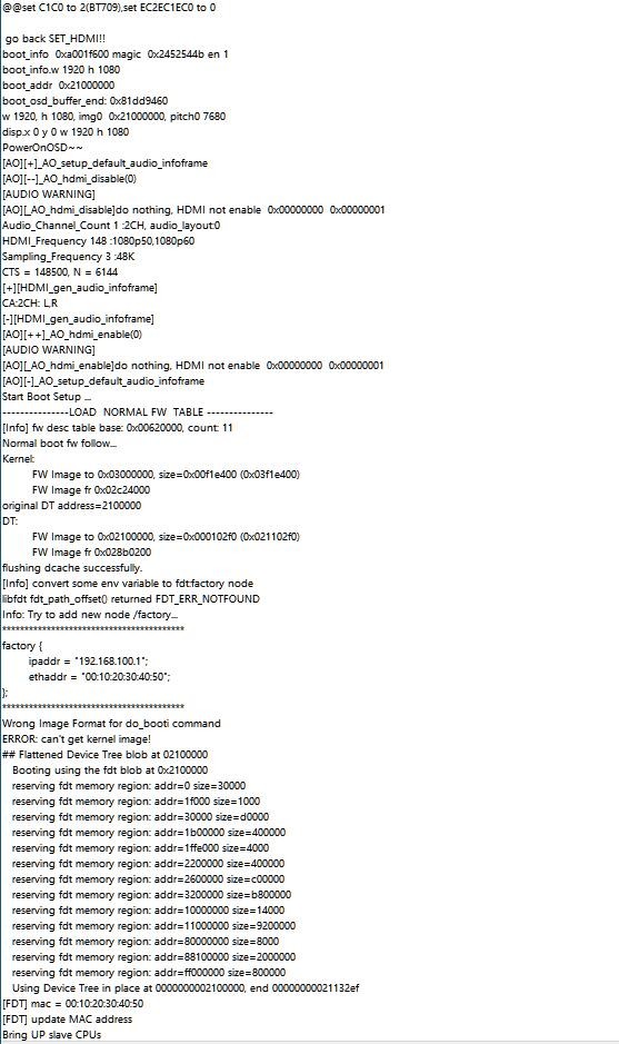

后来仔细想想,既然uboot前半段都能成功启动,就说明还没有到砖头的地步:
所以我判断问题还是出在uboot上,原因可能是因为mp-tool工具导入bin文件后,内存地址可能存在未对齐情况(猜测),覆盖了一小部分emmc引导分区内容,导致后面出现 burst length = 8256 byte [RTK_DCSYS_DBG] start address is not 16-byte alignment的错误,因此我决定进行第二种方式重刷uboot,利用超级终端 手动发送bin文件发送,最后终于成功启动,显示出Realtek>

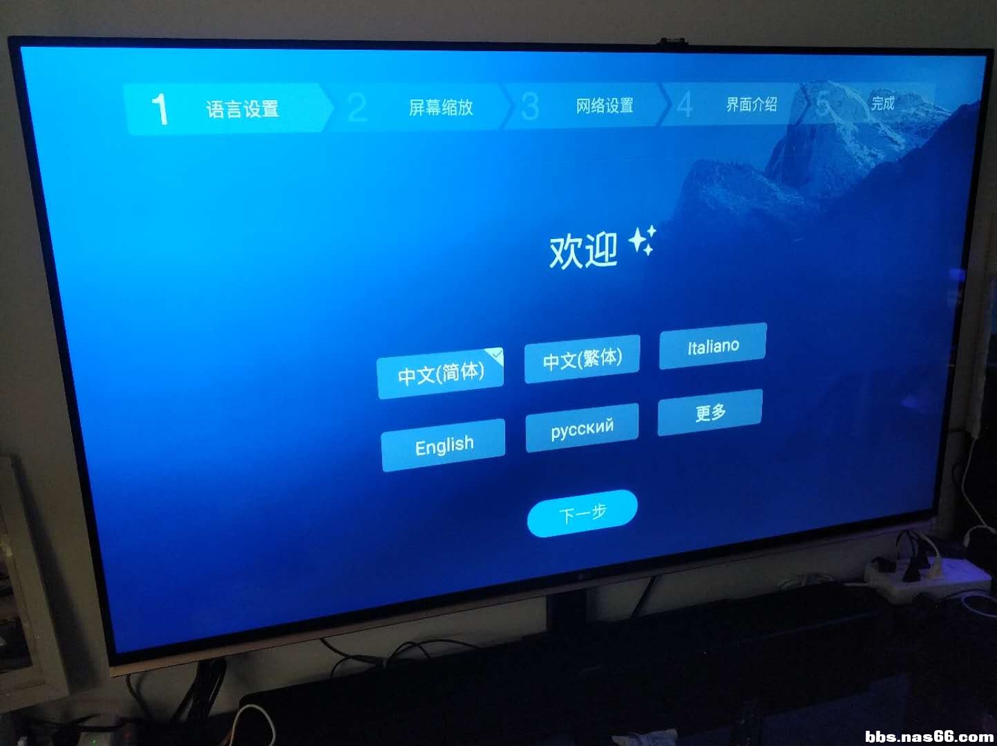

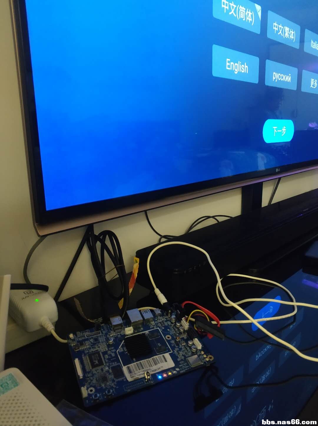

后面的刷机步骤就很顺利了,参照a大神的刷机教程,不过有几点注意事项提醒各位:
1.优盘一定要fat32格式,并且一个分区
2.如果你的优盘是usb3.0的话,可能会无法加载识别,会出现USB device not accepting new address (error=80000000)的错误
3.刷机前一定检察杜邦线是否接好,选择跳5V,3.3v会由于电压问题导致刷uboot后出现乱码。
4.最后一条,刷机有风险,谨慎对待,以防翻车
