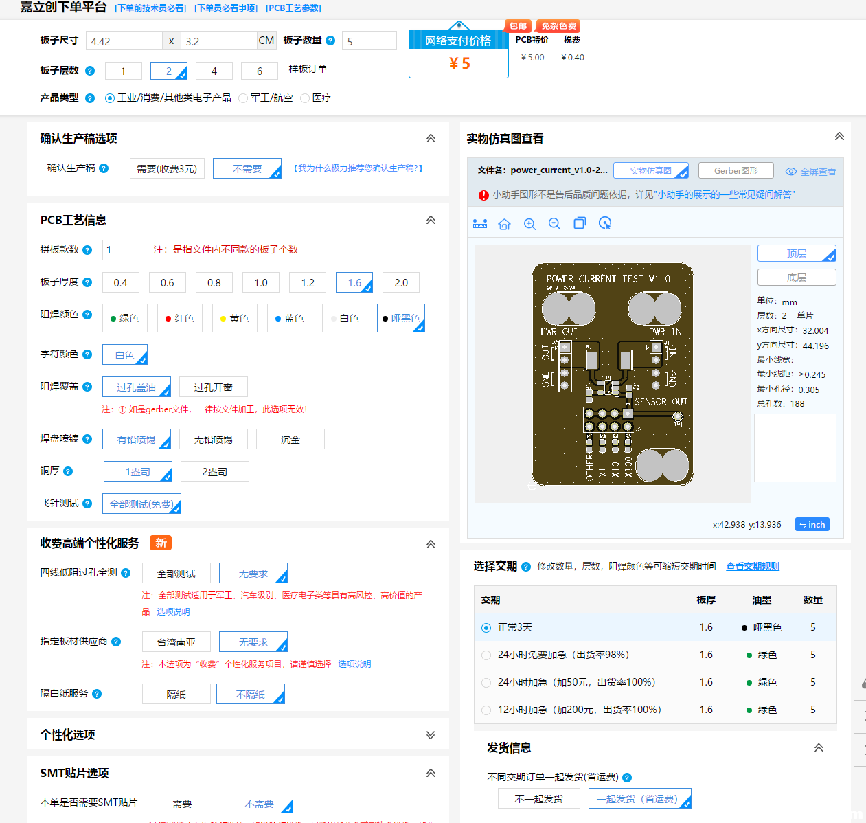

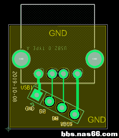

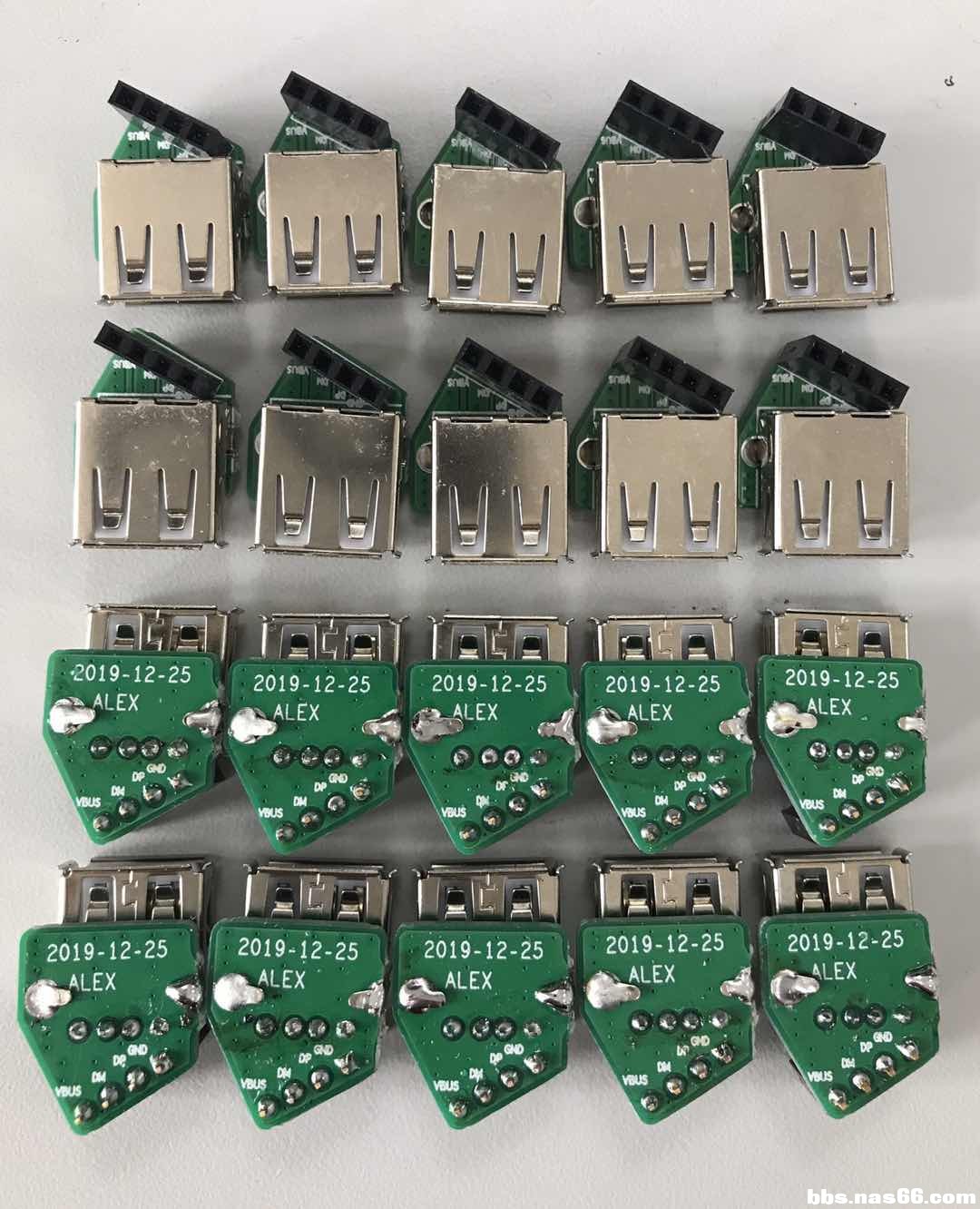

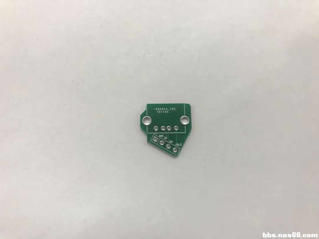

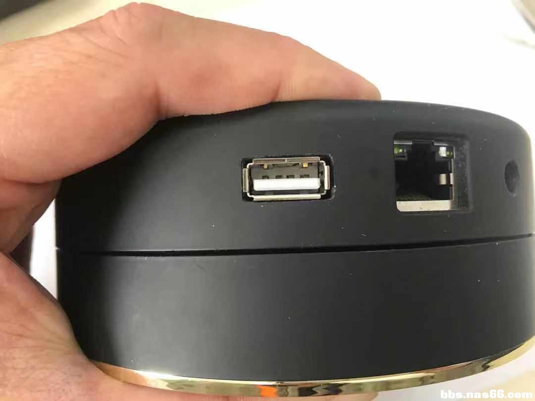

猫盘用USB_IF接口板,可以直接委托嘉立创制作。
7 o6 G5 n( Y; K+ ?" X: @5 p目前嘉立创优惠,5块钱,5块还包邮。
& J: z, g7 |8 H1 D5 S% V& O, u给有需要的人。; E& F# `' r* {2 O, A# l- j8 Q
0 R9 M8 Q' u5 j需要Plus usb 转接板的移步:http://bbs.nasdiyer.com/thread-9535-1-1.html

2019-10-09更新/ E& M6 p1 E9 J0 N
有需要原始设计图的请给我留言。' ]& O6 p; J* @2 n4 o. ?

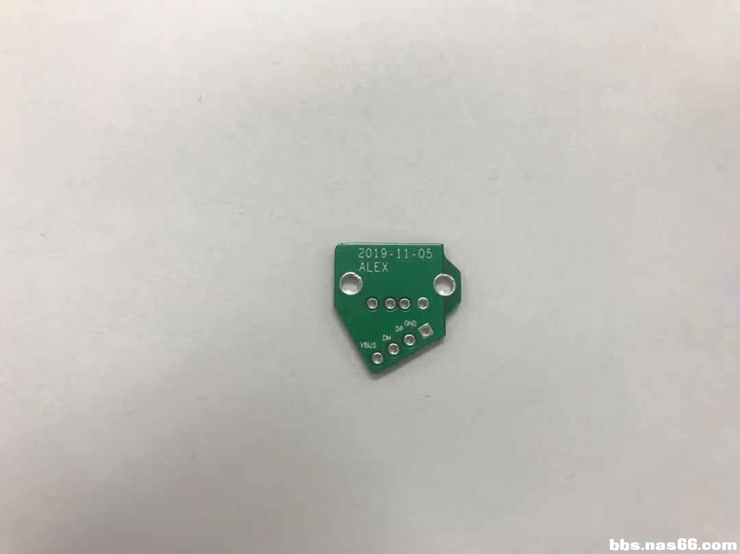

2019-10-10更新
" H, M: q- {* N4 R! y7 G3 o- s5 D$ o: T更新了一张第一版本的接口板实物。
4 h; y. B* @$ w: E! Q+ h4 `, D9 L% ?# X9 M% f

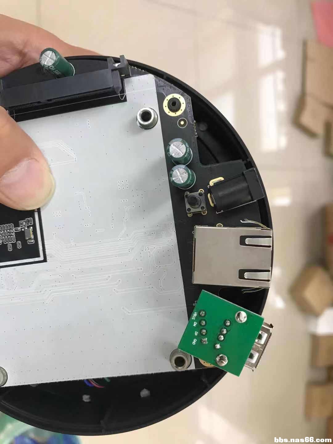

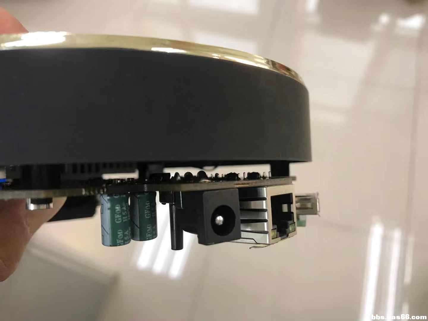

2019-10-11更新# z$ ^: P' A2 Q& L0 b( q
更新实物及安装照片。6 e7 \3 ^2 k$ m' l" C5 _: _. `

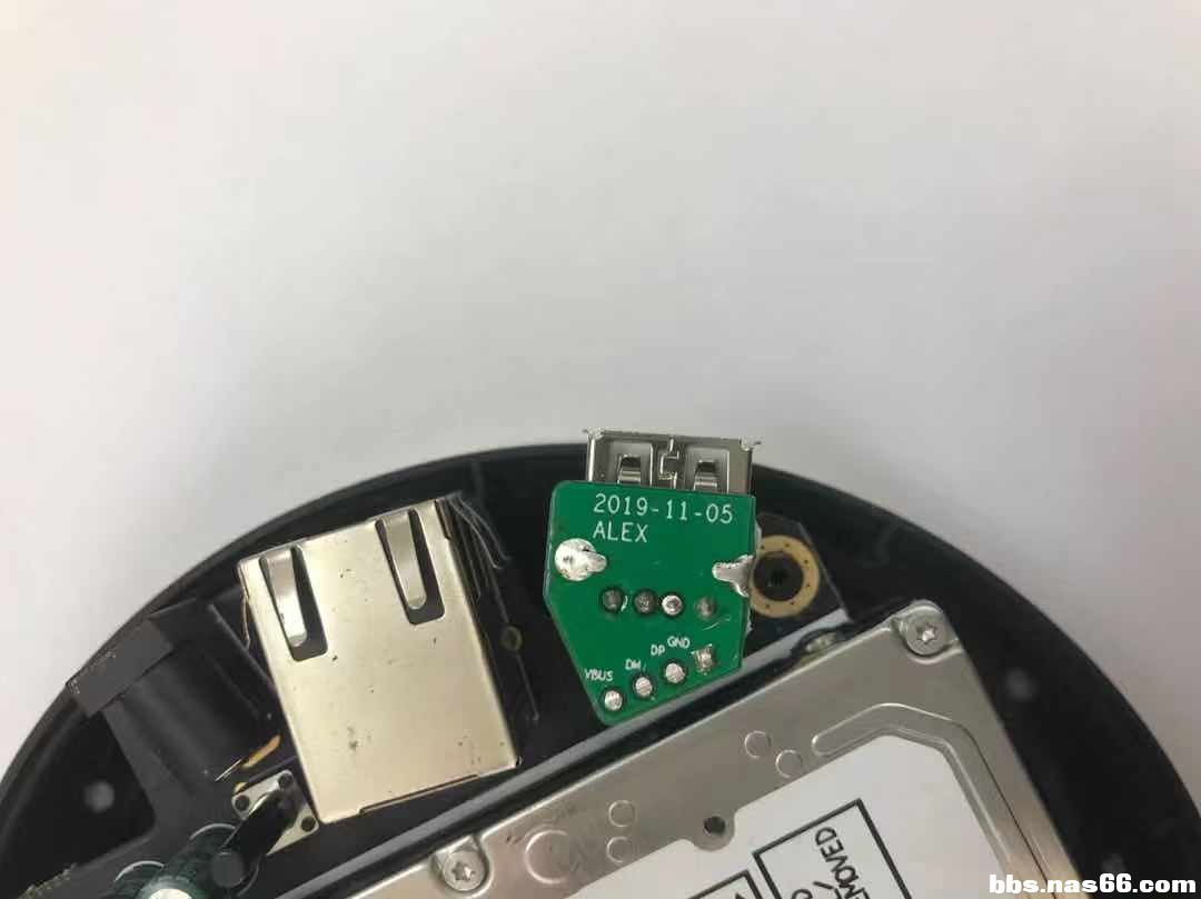

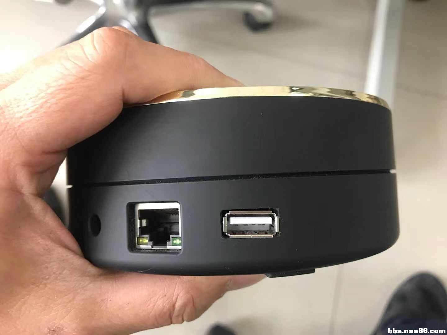

1 E# F% \" v4 w2019-10-23更新: |8 m0 x6 i: t7 @# R3 {
终于有时间了。把猫盘开孔安装好。回头我会给出开孔尺寸。接口板我稍微改造了一下。用偏口足矣。& C8 X  q5 ?& L/ {0 E
需要把pin脚剪掉否则会与底盖干涉。7 N! J( v0 ^9 Y" F5 q% q
以后有机会把接口板再改一下。上传V3版本接口gerber给有需要的人。' B9 i6 q$ h0 e9 h& O
如果想按到机器中,需要修正一下。大家的动手能力都很强!

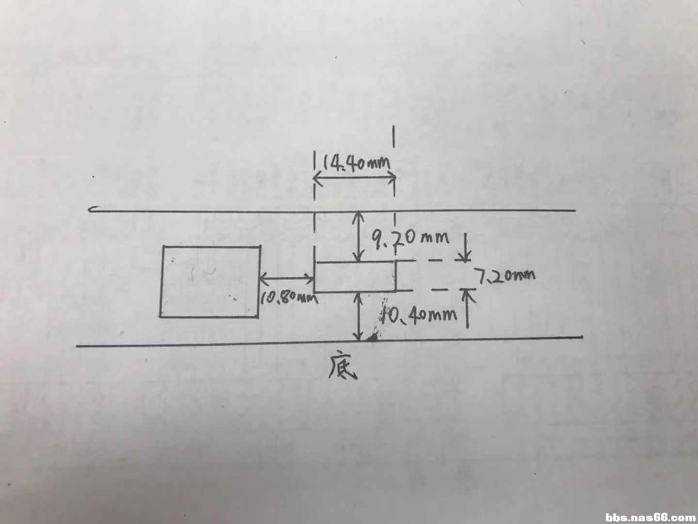

) n4 b- I# H& _- g# M- m& r2019-10-24更新
0 G. v) I) k# n/ d1 z更新了开孔尺寸,建议比这个小1mm左右开孔,然后慢慢往外扩。时间比较紧张,我直接用卡尺测量的,没有再核实,请大家应用的时候细心谨慎,有问题及时留言。
! t# A; @* p% K- m5 @) u" S: k另外更新了嘉立创发板说明,基本上按照这个填写就可以了。
, l1 L2 s! F: z( O- J7 k2 @" u
2 w8 ~2 V( c' J. M

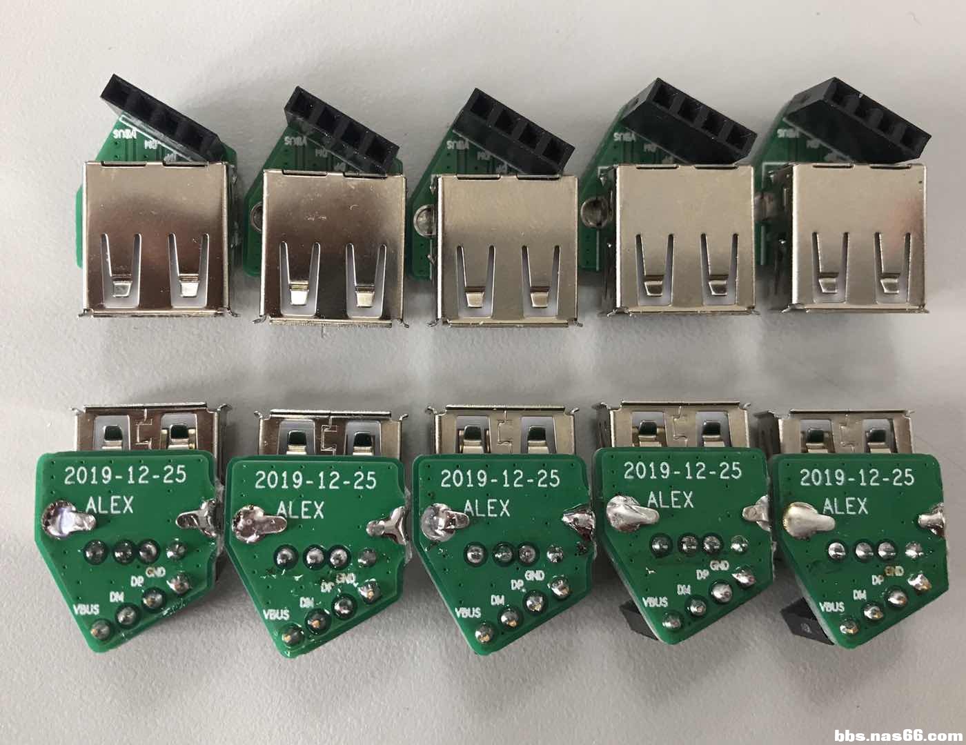

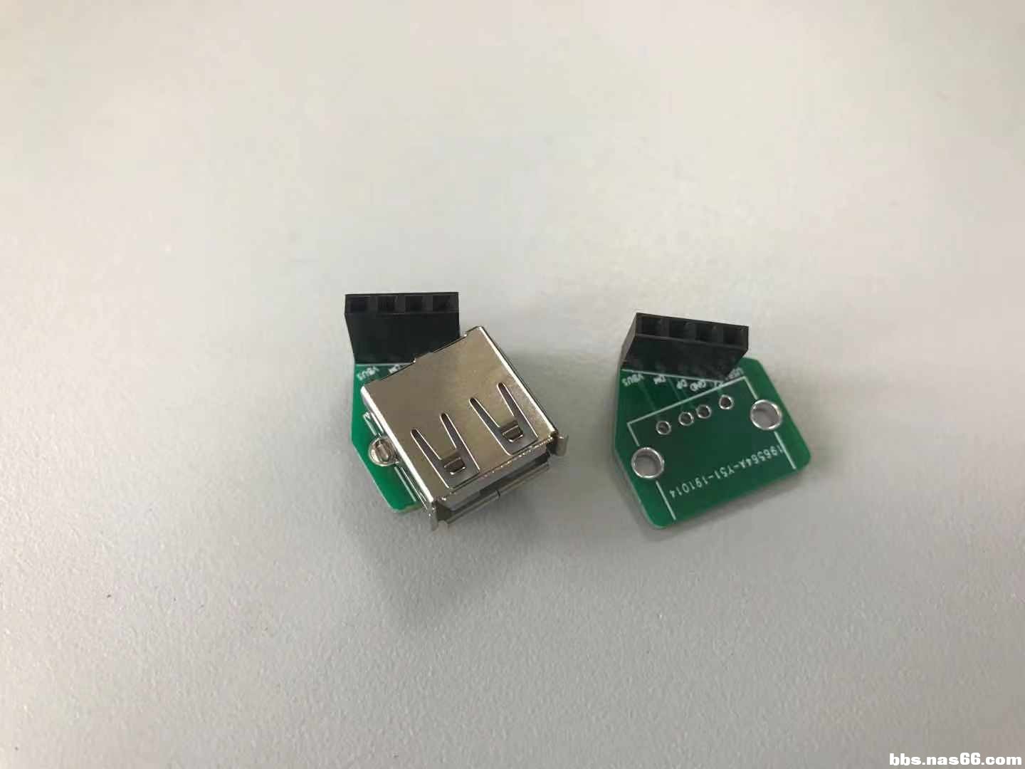

' {( a# b0 T- B! p; I8 I2019-11-12更新
5 q7 A* t6 Q/ w& r. q- D+ V昨天忙着剁手,今天才把V4版本的接口板焊接调试了有了 一下。解决了干涉问题,因为做半孔很贵。所以做的全孔,自己用偏口剪掉多余部分。# q/ P+ d1 K% v* r
焊接时候先焊接USB座的四个针,然后把两边固定脚压平焊接,然后剪掉多余部分。
. \" P: ~& @/ f' {. V8 F5 a0 B' _接着焊接排母,排母尽量在白线内,偏一点也没关系,排针可以修正。
; n2 J# w4 q9 }+ U结构图不变。
8 _; [. ^+ A" B2 x3 r建议大家根据gerber自己去打板焊接。自己动手丰衣足食。* B4 N& D$ v8 F  ~7 {0 _) D
有强迫症的可以更新了。不知道怎么做图片排版,我把老图删除了。! c# `, R" w# R9 J) J( @
