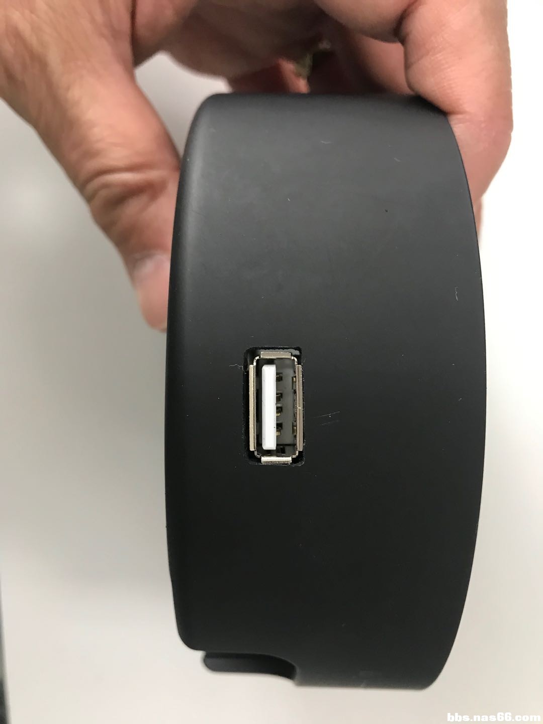

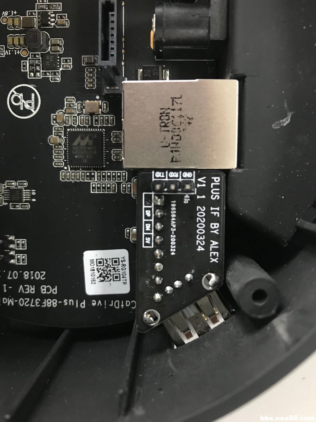

之前做的小猫盘转接板很受欢迎。: s  s# ^1 a  \9 F* M# }! u
最近搞到一个plus猫盘,也琢磨着如何扩展功能。
! I' Y" f: _  n7 q' r) mplus猫盘的结构设计难度很大。# v( N0 {1 ], _4 K$ D8 ?
usb和串口ttl紧凑,设计不好容易干涉。( ~1 X; W- u( P; \
经过多次试验和总结。设计了一个很完美的方案。
4 ?) s8 D7 ~& G, c$ d3 X1.不需要任何螺丝固定。" y3 Z. p6 H2 K% ?
2.完美开窗,操作方便。
; s4 V7 D$ g+ u3.引出TTL,避免干涉。
6 W) W* ?  O" A4.结构简单,稳定可靠。
" g- p/ y8 x# s3 W3 M5.器件很少,降低成本。) s+ s6 W2 x' C  q' I, U( W
6.USB差分走线,阻抗控制,尽量保证信号完整性。, Z, W: h4 F. Z
2 n/ H( T, N4 f唯一的不足就是需要一定的动手能力。什么都阻挡不了垃圾佬。$ P$ N6 I7 n4 \3 x8 U. Q0 u
6 |. i% m$ S. |, k! H/ |; C做软硬件设计十余年,一直都喜欢追求完美。希望这个小板子能满足大家的需求。
# K; \% I+ j+ G) L
# U$ N2 \" Q; w有需要修正的地方提出来,下一版的时候修正。

$ g# @: }8 P- m$ K2 x# ?9 h【2020-4-17】  n4 h* U7 R# G7 p' t& W
目前已经以后网友试用了。还可以,有需要的可以自行去淘宝找。
- {1 V6 @( U+ O0 J" j' I今天做了一个usb hub,可以用在plus上。* {' s( e! b; ]( Y% c, w
不知道有没有人喜欢。后面会挂在淘宝上。

fishfish 发表于 2020-3-30 23:28:10 | 显示全部楼层 IP:–浙江–宁波 移动
看起来完美,开口也完美。动手难度稍大一点。

 楼主| QQ66566 发表于 2020-3-31 06:42:56 | 显示全部楼层 IP:–天津–天津 联通
2 k7 \# p, [* `- k1 _! N$ l3 ~看起来完美,开口也完美。动手难度稍大一点。
' S. V0 U9 L, P) @& D: P: E
开孔还可以。难在组装上。还真的需要心细,不能急躁。要想完美就要付出。。。

pplive800 发表于 2020-3-31 09:31:14 | 显示全部楼层 IP:–山东–烟台 联通
这个赞一个,设计的很好,有原配的感觉,开孔只要有耐心,慢慢修就可以的,玩矿渣的这个应该都不缺。

 楼主| QQ66566 发表于 2020-3-31 14:21:51 | 显示全部楼层 IP:–天津–天津 联通
9 [2 O$ v* U7 F这个赞一个,设计的很好,有原配的感觉,开孔只要有耐心,慢慢修就可以的,玩矿渣的这个应该都不缺。 ...
# x7 Y) g9 W3 G& T3 A
哈哈,其实我还做了一个开孔神器。辅助开孔的。嘿嘿。

no2key 发表于 2020-3-31 18:06:32 | 显示全部楼层 IP:–广东–广州–海珠区 电信
这个不错。 猫盘开USB,我的开孔手艺太差了。 属于一看就会,一做就废。
