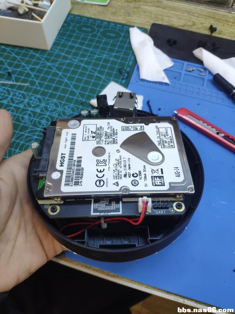

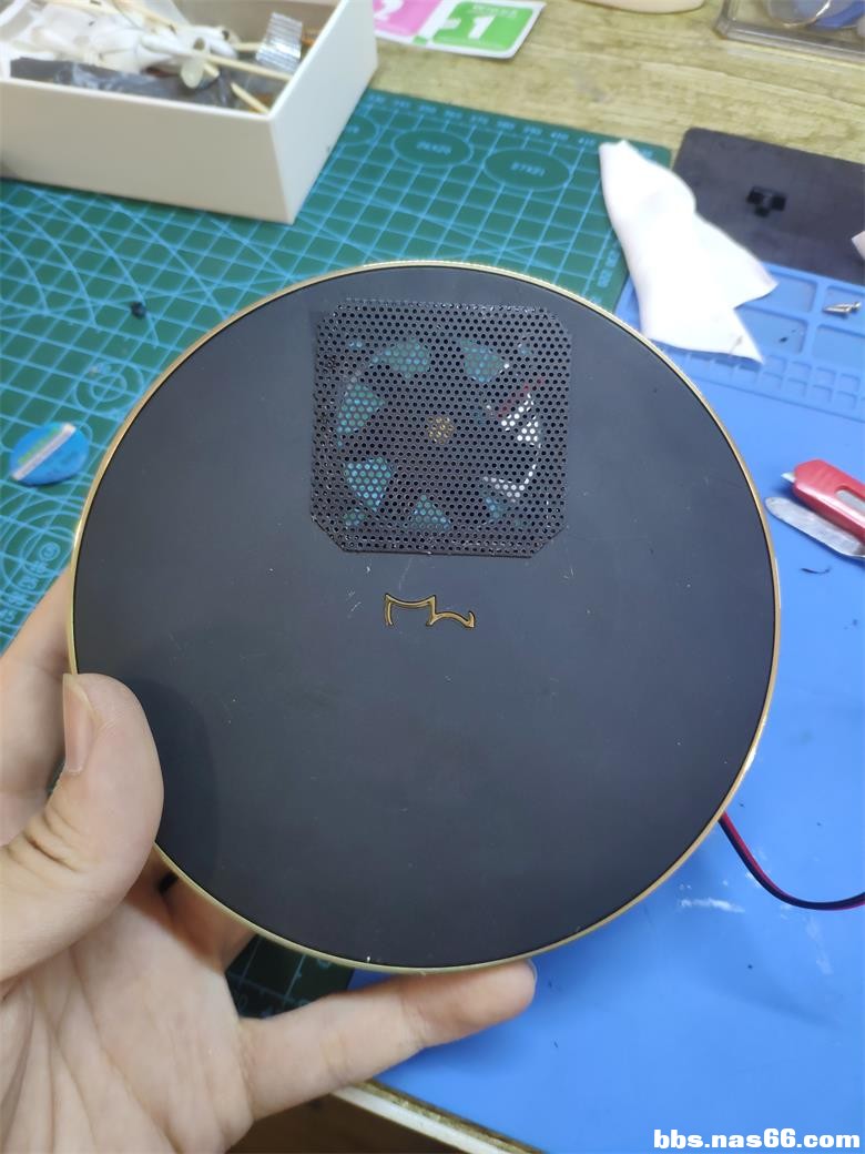

猫盘自带的风扇是向下吹风的,进风口也是下方,风道不太行。同时我这个扇子也有些异响,就想着改一下风扇好了。
( U) J# {, I) t( q9 {8 @$ x5 l& E) E& w# C( Q
我这里选择的是4010规格5V 0.05A的液压扇,噪音很小。6 g2 E& V* _9 O( P" ?& `9 I
+ I7 j' s6 t2 l, e% c! X8 u) ~
3 W* y8 m- |3 ~9 v6 @9 v; m4 C1 [, q4 v
( m& P" y* `. ?: C: b) x1 G
( f# v4 n* b6 A8 A$ u0 }$ I

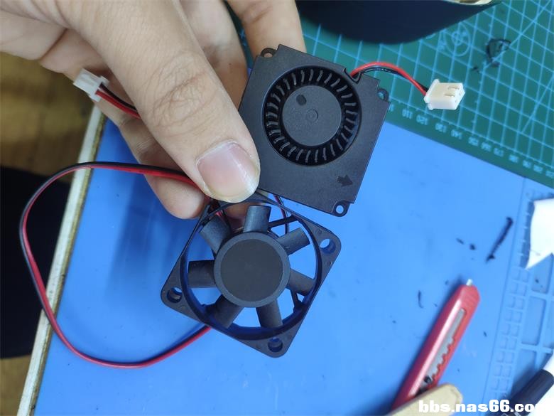

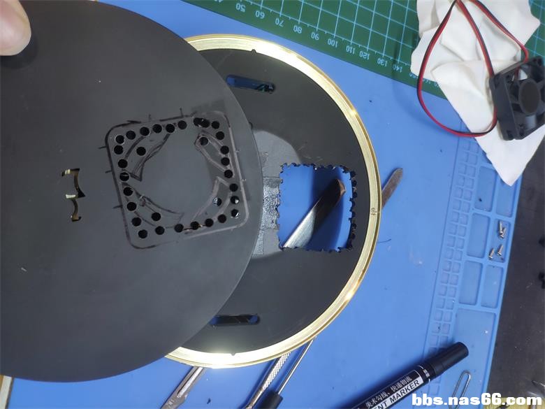

选择好风扇后要考虑的就是装在哪里。
3 {2 Q7 p" Y' K我一开始想装在原风扇位,然后在侧面打孔,直接把热风排出去。
+ m7 m1 W) J% J- w$ A没想到这个风扇比原装的要厚一点点,刚好盖不上。
4 Q; L; q2 L; |$ _. d& z: g最后在机子里挑选了一会,决定安装在顶部。9 W* }: z$ [- ~* f* j5 p
* W$ d8 Q' @4 d/ w
: R' \, x; o4 y# }, p装在内部这里是完美不挡的。

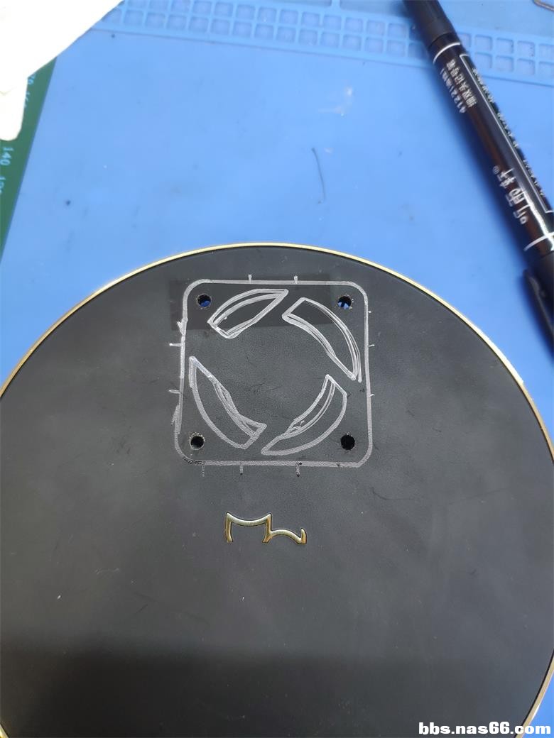

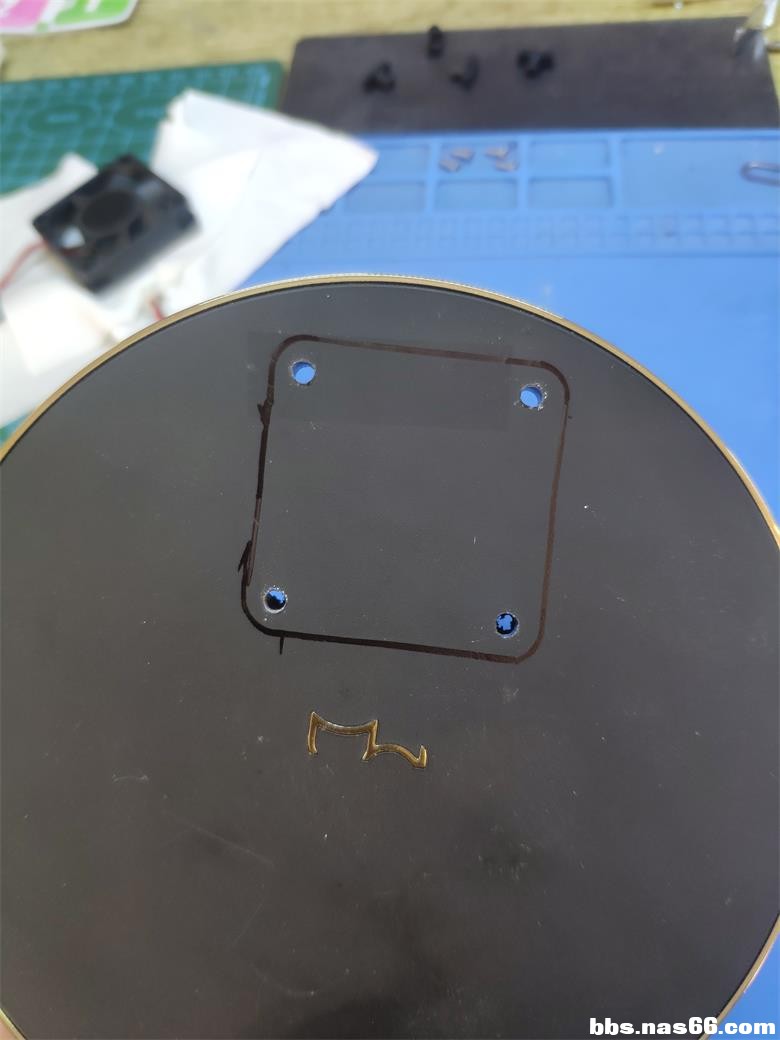

+ c! {' _2 ^- Z$ [选好位置就开始划线打孔了。5 K) t: Y' H7 _
一开始准备直接装上打几个孔透风: \# g/ t2 V7 w+ G& v
& Z6 e1 u' J* Q, \9 Y9 |
8 t2 `- }, G: K9 A
4 Y1 N' N# @) \6 ~随后感觉按照风扇开口比较好4 n* y, S* M) x6 b5 l  p5 N( J
$ j' p% a& g1 {
9 ~) W2 d& @7 A, b

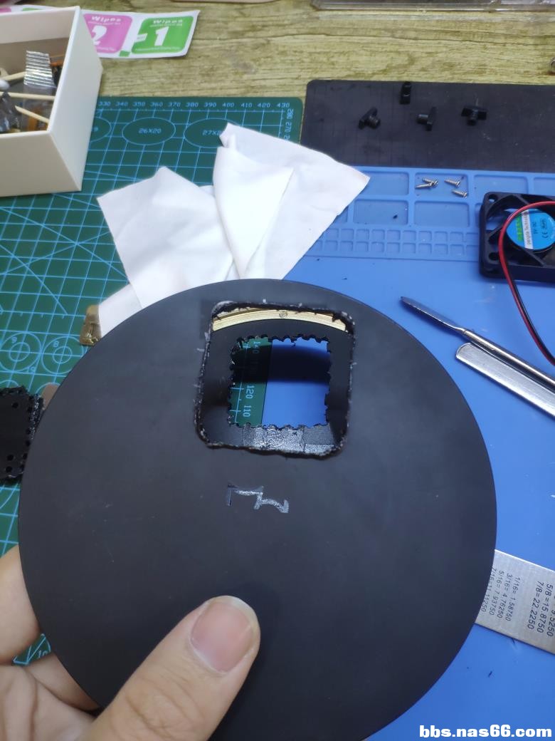

- O. q) y. w: C  s4 C再然后觉得整个开口算了! K$ P$ [# c- I7 u8 }
% k, o0 V5 R5 K
, L% Z/ X8 Q8 R8 k  x

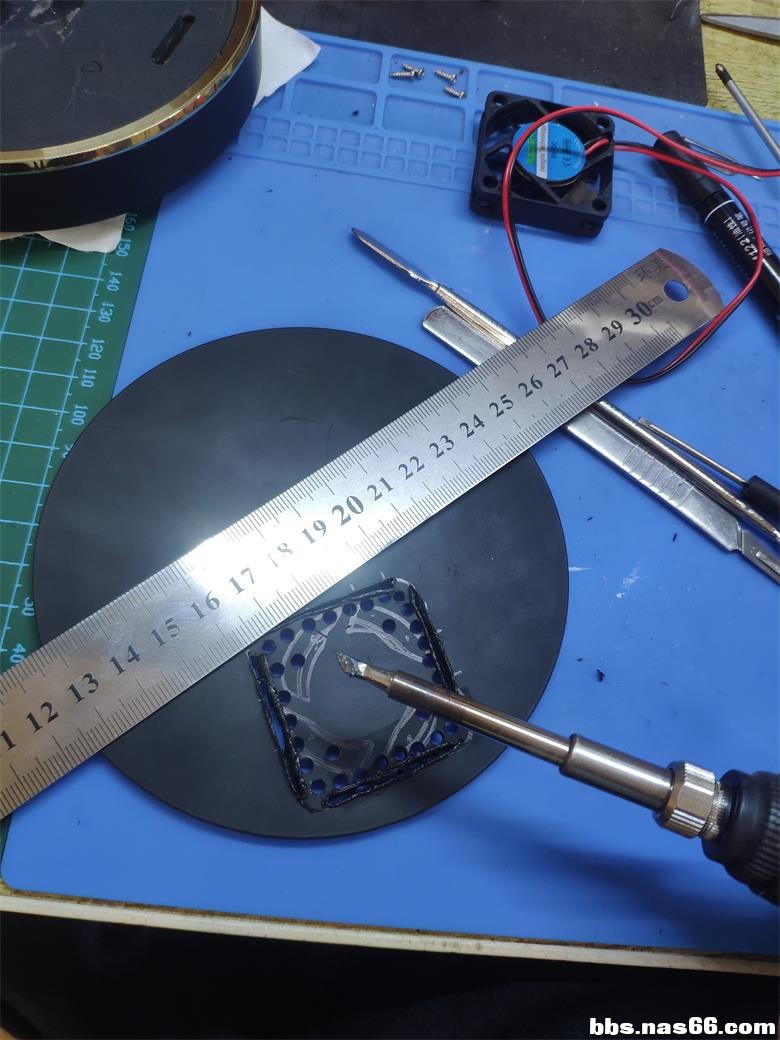

! O2 [) f0 Y4 c烙铁加钢尺 开口很方便 就是很难闻( z7 q; L% b- P9 n; y( N. W
% I3 w' M" N9 ]. P1 j
" N; `7 |6 y2 Q9 @' m, H, x! S& P6 }: ~
完成了 一共两层都要开口' M; s" q# m, X$ s7 D+ M
1 p, W/ x. X. h  ]/ ]$ ?5 Q
6 P1 v8 N. p0 I9 T. H6 C; ?
( M' _9 b; @! ?% n! K! H2 e* l# S8 V

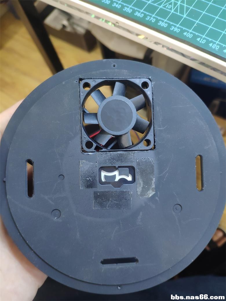

对比下大小 很适合  注意这里风扇是吸风的
8 S) h7 R; f- u4 Y/ A/ O! f
$ X0 C) t; W# r* E1 l0 N
1 p! D4 v7 f/ Z: f/ y
8 J! V: U6 S( h& r1 N7 Q

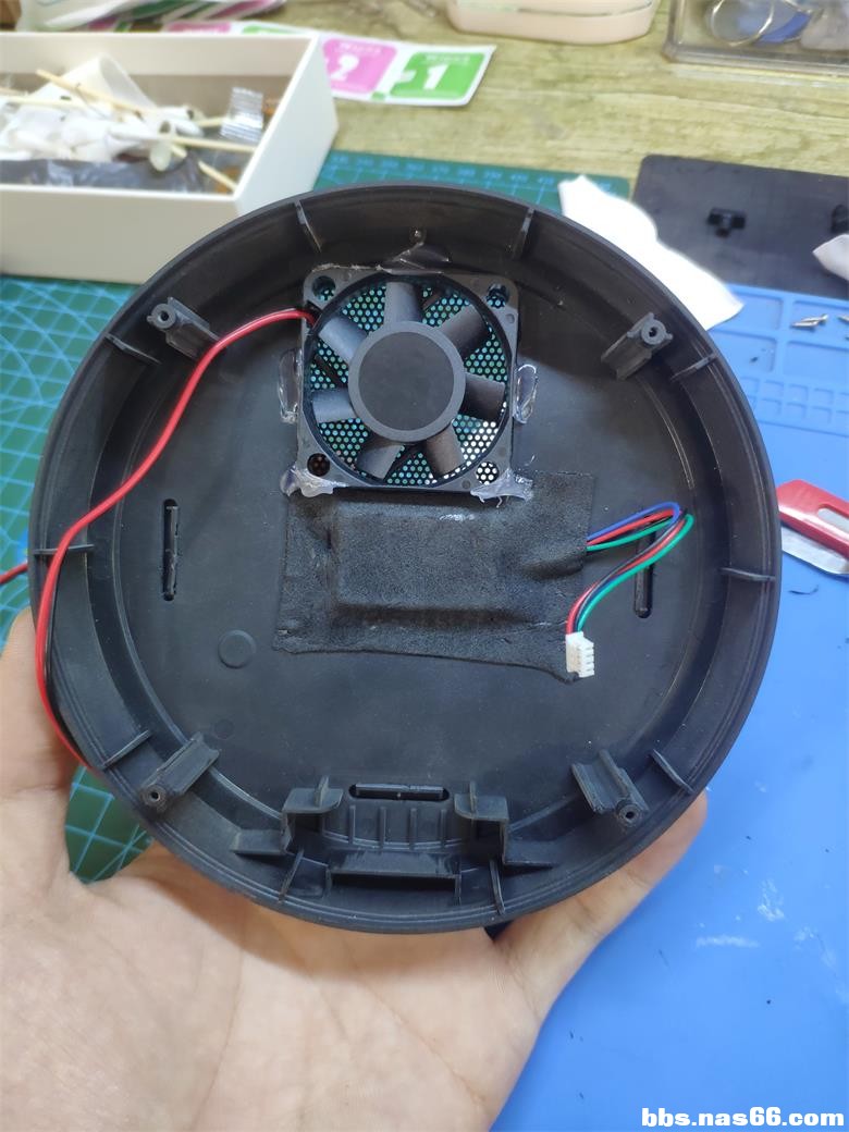

安装在内部 这时就是向外吹风的 底部吸风 形成垂直风道! j) y6 P( J4 I2 ~6 L% m
  N. n: S1 @! [9 [
" }2 D& e, \1 h# J* @2 B2 ^
) K4 n$ S, W( F插好线   很完美
$ q5 y2 g( e7 y
$ @$ J0 ^  W$ {" i( F  S
" z' g: G, }2 y& y7 s0 V! u, \/ w
找到装机剩下的防尘网  剪裁一下  挺适合的( u* C. W% y& C$ N: [, I6 R" x( G; r
+ [) u' ^) M; ]! Q& s  v4 Y
" F$ b5 [) g! H; ?0 o+ N9 `' P) I% M7 ^5 c
7 J) y) B( \" d6 p* k- q
(最后我还是把防尘网拆了  这玩意挡风太厉害)
$ P" W6 o* `8 A. K. C7 @" t
7 K; |4 u' P  c$ F; \! G

 楼主| SHAZIK 发表于 2019-10-9 17:20:02 | 显示全部楼层 IP:–安徽–滁州 移动
其实采用顶部吸风的方式装风扇挺好看的,不用装防尘网也不错,不过顶部吹风更加合理,这个就看各位取舍了。

 楼主| SHAZIK 发表于 2019-10-9 19:14:53 | 显示全部楼层 IP:–安徽–滁州 移动
King0000 发表于 2019-10-9 18:51# [* M0 S7 \# K6 e9 O+ o8 V" n
小白提问:从一个风扇变两个风扇,电源是怎么接的?
- m: U% G  Z7 r; A原来的拆了 出风口变进风口
