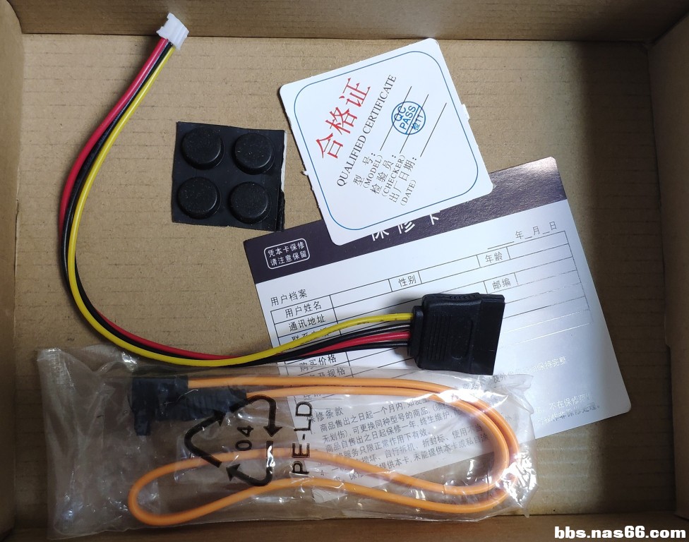

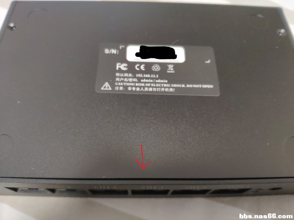

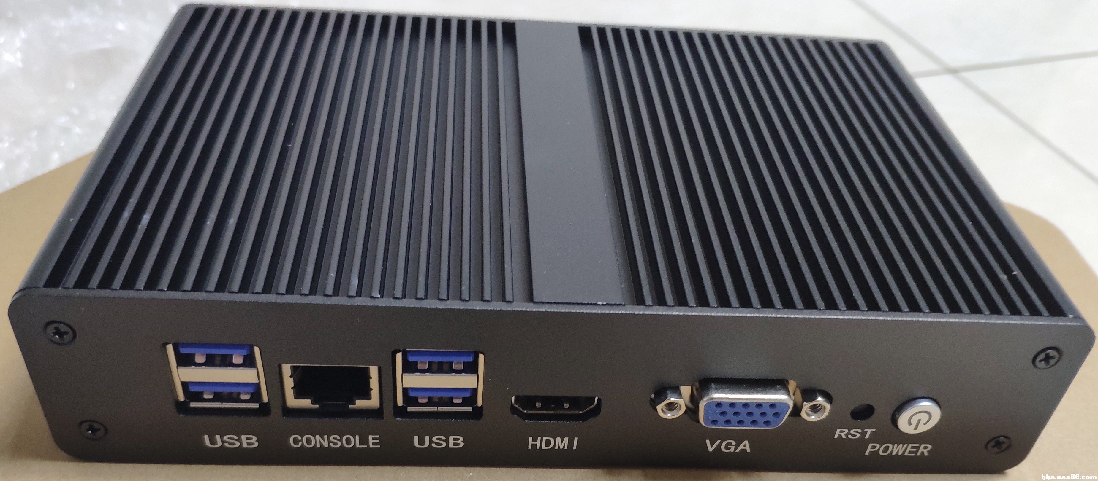

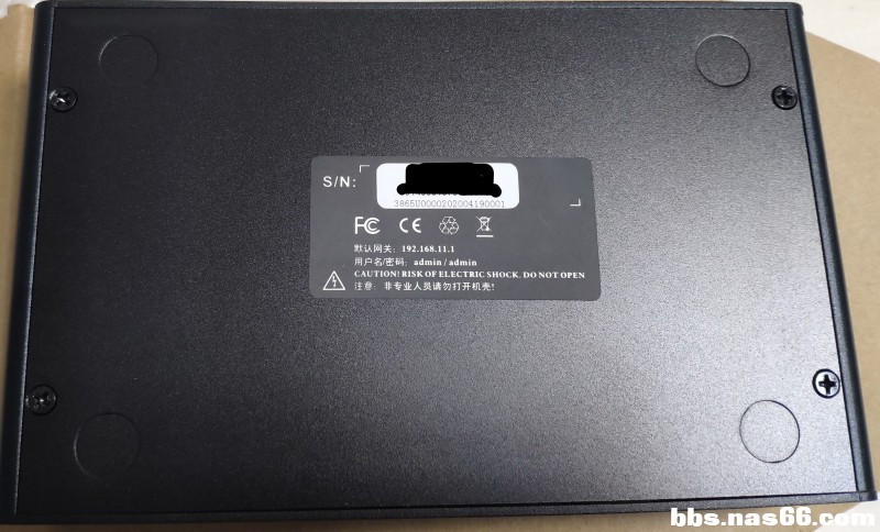

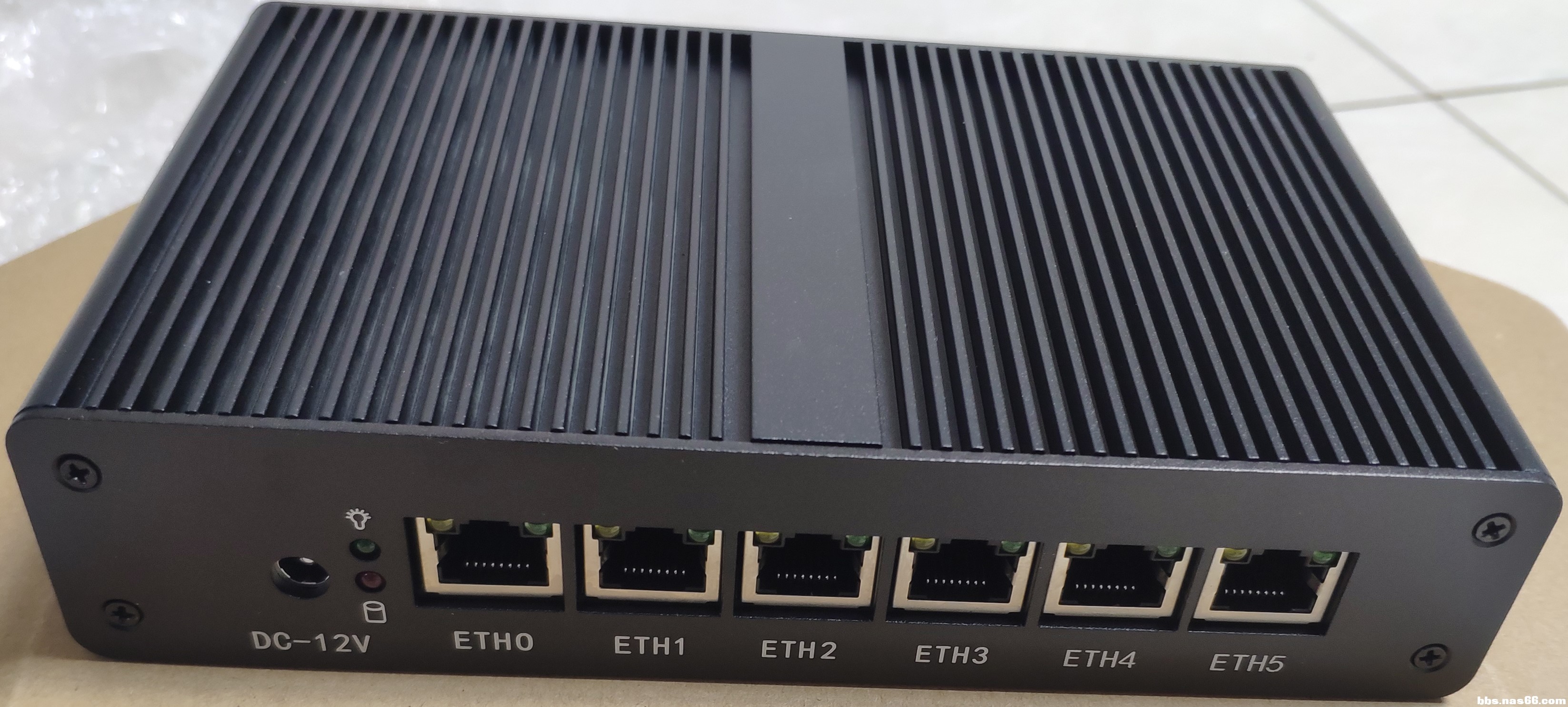

拆开层层的包装,崭新的主机就在眼前了。4个USB3.0接口、HDMI和VGA输出等一应俱全,基本可以满足正常的使用需求。提供的sata供电接口,sata数据线可以满足ALL IN ONE的需求,但是机箱内并没有硬盘固定位,空间也比较狭窄,应该比较难放进2.5存的硬盘。如果只是安装内存硬盘,只需要拆下底部的4个螺丝卸下盖板即可。这里有个美中不足的地方就是后盖板和机身之间有个相当明显的缝隙,有空的话还是得拆下来扳一扳。

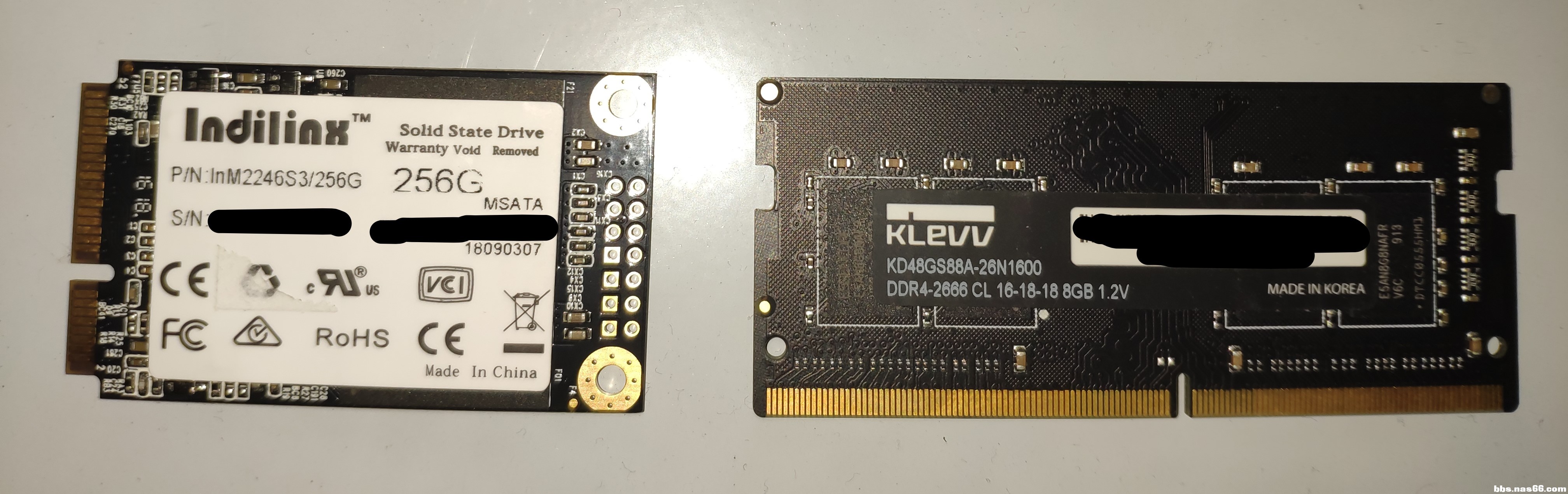

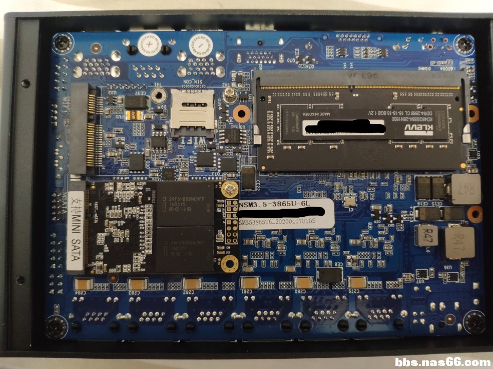

这次装机用到的是手头闲置的256Gmsata固态和科赋的8GDDR4笔记本内存,相对于单纯的软路由来说有点奢侈,手头没有其他的硬件了,等淘到再换吧。

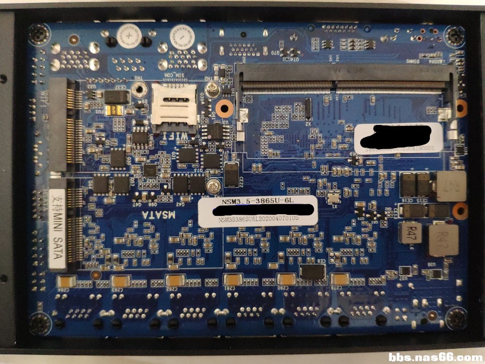

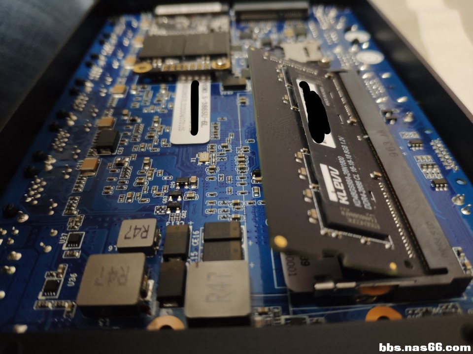

拆下底部的四颗螺丝就能看到内部,双MINIPCIE插槽,单内存接口,还有个SIM卡插槽,有时间可以用手头的U9300W试一下。下方的MINIPCIE插槽表明了可支持sata,如果只有一个msata硬盘直接插在这里就可以了。之前群里有新人疑惑内存插不进去的问题,如图,笔记本内存插进去不能是水平的,得这么45度斜插进去,然后压下去卡紧。

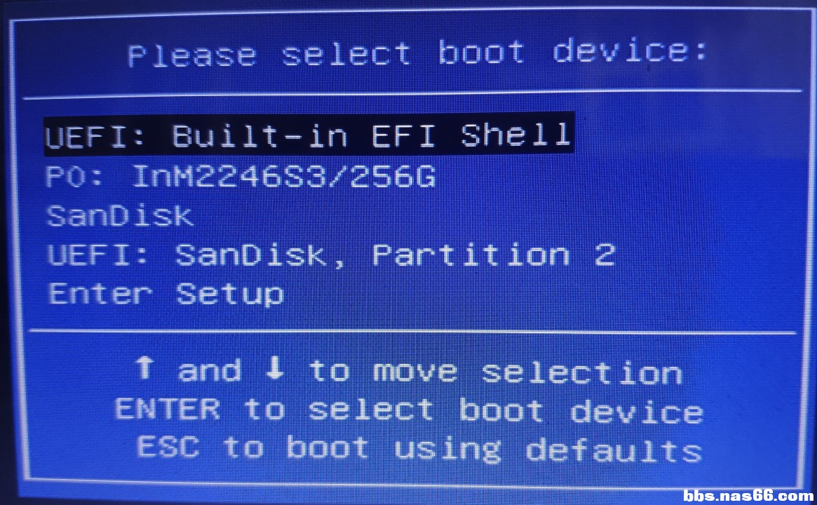

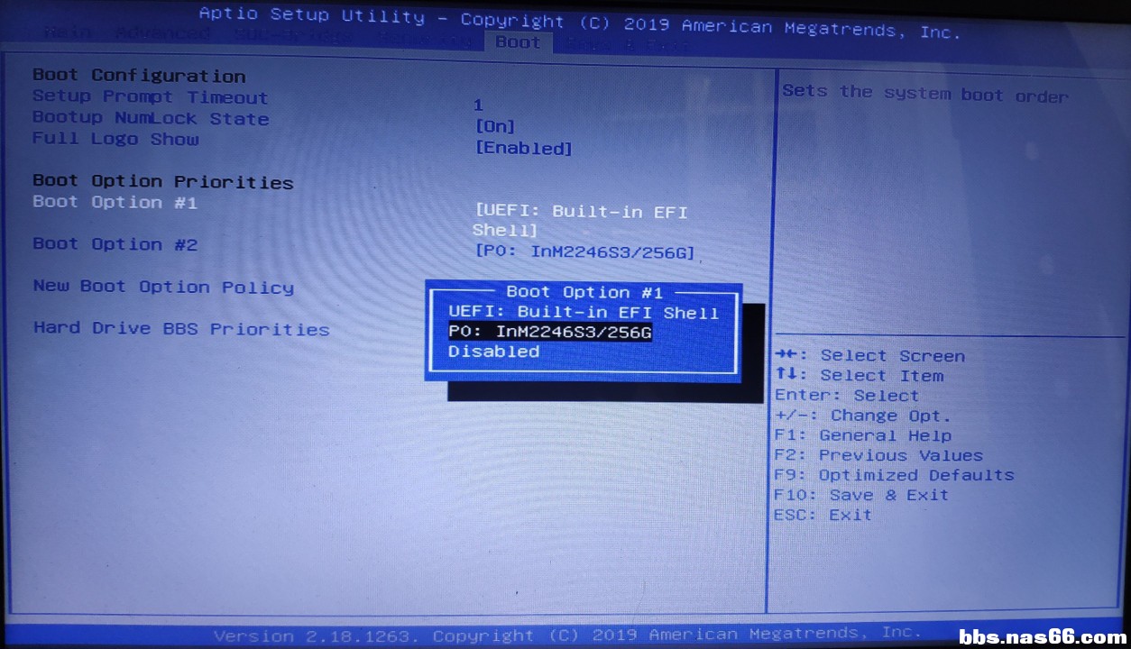

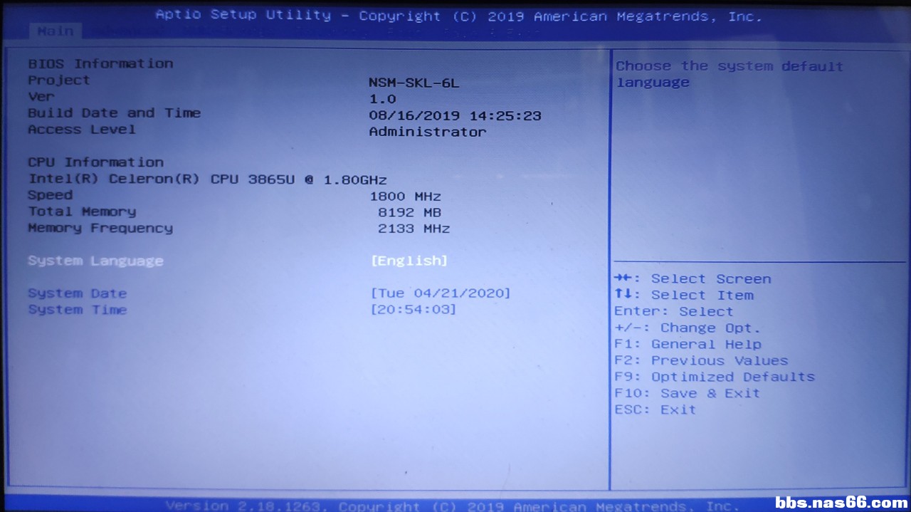

按下开机键后点击del键,bios还是熟悉的界面,工控机最常见的极简界面,连中文都没有,英语基础差的可以下载有道翻译官等翻译APP。按照卖家说明,开始需要根据图二设置下启动盘。如果是使用装机盘可以直接点击F11来进入快捷启动选项。
