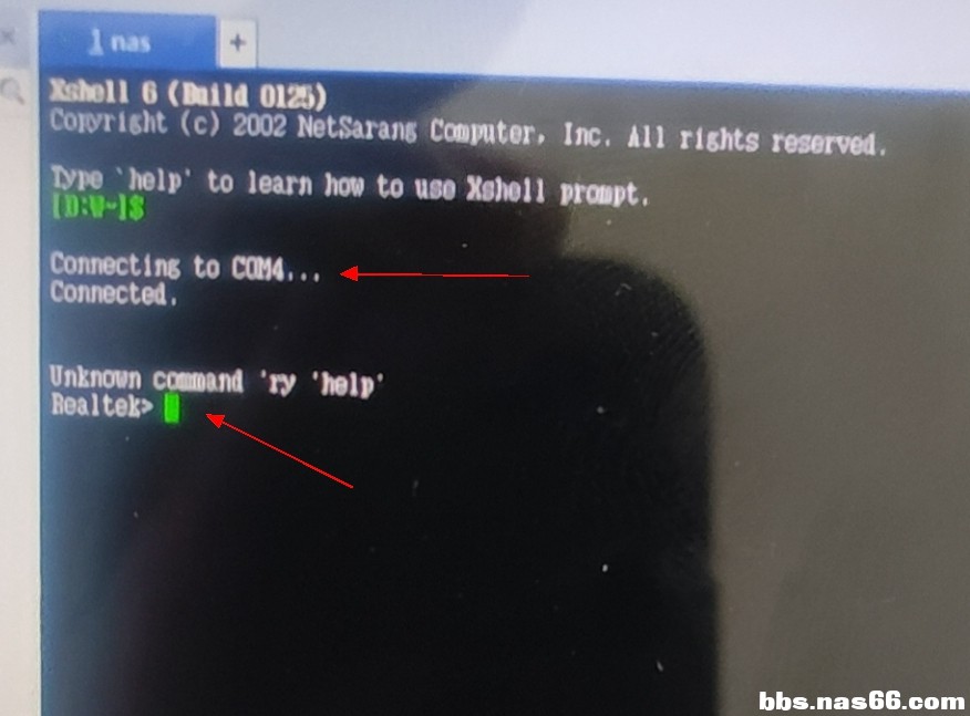

很多渣友错刷固件或者使用了错误的命令造成uboot丢失,结果如下图
file:///C:/Users/BINGS_~1/AppData/Local/Temp/msohtmlclip1/01/clip_image001.jpg
在群主的帮助下,成功刷入uboot,安装固件,魔盒复活。在此把操作过程,分享给需要的渣友们,祝大家愉快玩耍!(入坑有风险,刷机需谨慎)

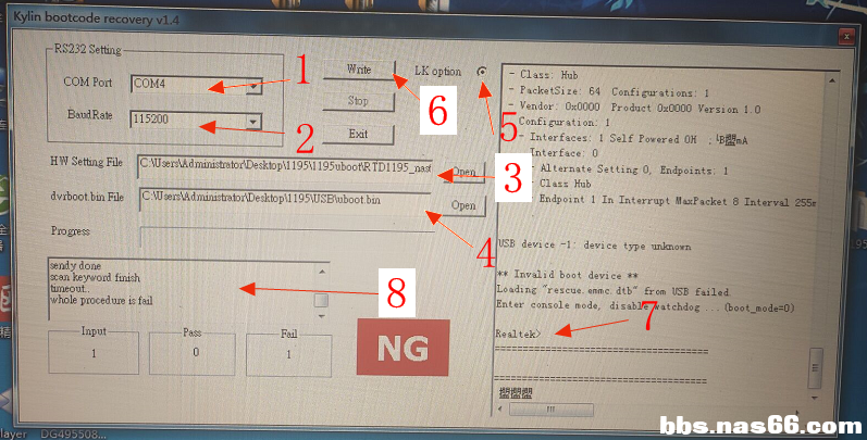

3、运行kylin_bootcode_recovery_tool_v1.4/boot_recovery.exe,按下图顺序进行操作
1.软件会自动读取串口号(COM?自己选择刚才在设备管理器里看到的端口号)
2.波特率选择115200
3.选择救砖工具中的RTD1195_nas66_setting.configg和
4.选择uboot.bin
5.勾选LK option
6.点击Write
救砖准备工作完成。file:///C:/Users/BINGS_~1/AppData/Local/Temp/msohtmlclip1/01/clip_image003.jpg
4、给插上电源。右边会开始跑码,耐心等待刷机完成。如果没有乱码,仔细检查前面步骤,按顺序一步一步重新来过,直到看到开始跑码。跑码过程中机子会滴响一声,风扇自己会转起来,基本就证明成功了,但是等跑码完毕后,会看到图上7出现出现Realtek>8的显示提示NG不用管,只要出现Realtek>就说明uboot刷机成功了。
注意:这个过程可能有人一次成功,也有人试了多次都不成功,我自己也试了很多次,需要检查ttl接线是不是太松导致接触不良,再一个电脑有没有识别到串口(一定要先接线后再打开软件),一次不成功,第二次关闭软件要重插拔USB接口一次再打开软件,甚至需要重启电脑,反正尽量多时几次,本人使用的是win7系统。
5、这一步很重要,注意上步完成时,千万不要断电,关闭软件(一定要先关闭),立马打开xshell软件,xshell界面会显示Conneted,点回车键
最后出现REALTEK >>提示符, 就说明进入uboot成功。file:///C:/Users/BINGS_~1/AppData/Local/Temp/msohtmlclip1/01/clip_image005.jpg

有刷成功的反馈一下,我是一代板 ,我的没有成功,
1295 hw setting.
.config transform to binary.
Transferring HW setting file
1295 hw setting ...
ready to upload hw setting via ymodem
Sending file via ymodem
send header..
wait return header ack
send 1st done
send all done
send end body
wait return end ack
sendy done
hwstting - scan keyword..
hw setting upload successful
enter flash write.
-- flash write start --
-- burn dvrboot.bin start --
Scan keyword ymodem - rety
can't enter bootcode transferring mode
93
93
motohua 发表于 2020-5-9 18:18:05 | 显示全部楼层 IP:–湖北–武汉 电信
1295 是我为了区别改了文件名。我这个来回试了几十回,不知原因,LK 勾不勾 都是不成功
