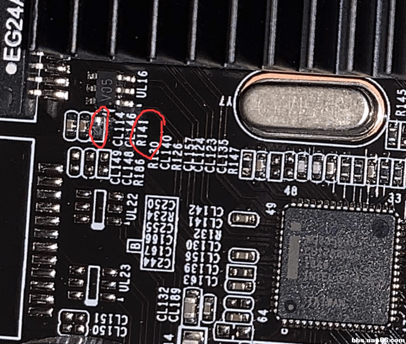

刚拿到蜜獾的6盘位机器,论坛开车的那个。拿到手后刷了群晖918 6.23-25426,跑起来正常。但拷贝文件发现最大11MB/s, 根据经验判断,一定是用了百兆网卡。
翻了不少资料,发现蜗牛B双网卡的机器也是用82583 这款网卡,通过短接即可破解百兆限制。
怀着试一试的心态,用电烙铁短接了R141 这个位置(蜗牛B款是双网卡,所以需要短接两个,蜜獾的是单网卡,短接一个即可), 忐忑地重启,发现已经成功实现了千兆。
因为刚改完,稳定性还来不及测试,给后辈们一个参考
硬改点

1fengzi 发表于 2020-11-7 19:01:28 | 显示全部楼层 IP:–安徽–合肥 电信
和j1900一样啊,短接那个位置。。。
这玩意就是蜗牛的主板啊
