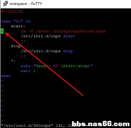

不知道有没有大佬研究过,昨晚研究了一下。猜测要么写x3p代码的程序员疏忽,要么不同的人写的,多写了一段代码,导致即使在应用管理页面关闭了打印机服务,重启系统后,打印机服务会自动开启。

通俗易懂的说,大致原理是。关闭打印机后,在/sata/.storage/appblock目录,会自动生成cups文件。开机自启脚本会检测是否存在该文件
* u/ c; T! E8 x( l: L--存在,不启动打印机服务
9 s6 }4 `. ?; n- ~--不存在,启动打印机服务( ]* @. S* H# b! @! G
6 o* W, u0 O$ t1 b* s! l+ [+ F+ b
但是,但是,但是,程序员哥哥多写了一行代码:rm -f /sata/.storage/appblock/cups4 J7 U7 J' A" h% R1 z- J  X0 I" b
也就是说,在开机自启脚本检测之前,cups文件就被删掉了,导致的结论只有一条:+ ^  \" g) O  b
--不存在,启动打印机服务
4 ^$ k: T5 u- w7 J# w: D% r( r
9 y# q7 s# _4 t& I' L既然知道了原理,把这行多余的代码删掉(或注释掉)就行

解决:
2 m+ P1 E( Q* u* R2 Q  vssh登录,输入+ y& v0 Q( g- w4 x: e; q9 [, }
mount-o remount,rw / && vim /etc/init.d/S60cups/ R. ?. p  v4 j0 W
- ~* ^  q9 j; z' b0 G8 e
2 b7 B& W* |2 F6 |5 _1 X0 L
光标移动到rm -f /sata/.storage/appblock/cups这行的最前面,按键盘上的i键,进入编辑模式,输入#,变成这样了$ A# @' W7 Q1 C$ `, n3 U
+ \, {, u) L) ]" X4 }
, x, T. W" v5 a; i6 s
) H$ ?2 g; g4 P" {2 j0 |' h0 z' A$ v; o
然后按一下键盘左上角的Esc键,输入:wq$ m" j! \7 q3 g7 D
什么,你不会输入:   键盘上shift和L键右边的;:键同时按
/ M  }$ k+ `+ V7 t1 g8 C2 E" W1 e2 X1 `7 m3 r& u
) M6 Y, U) U/ V1 Z) s$ I# C$ j最后应用管理页面,关闭打印机即可* }* h* d* o; V* J$ j- w

我来给楼主补充一下,楼主第一个命令应该是 mount -o remount rw / 没有中间的逗号。然后vi编辑退出,实际上是要先按一下ESC,然后在输入:wq,才能退出

3 H7 f) X7 e8 ?+ y6 u* `) b有没有逗号均可。按esc键疏忽了,感谢补充

无所谓啊。下次要打印机了,管理页面打开打印机就可以了(重启后不会关闭)。不再需要修改什么文件
