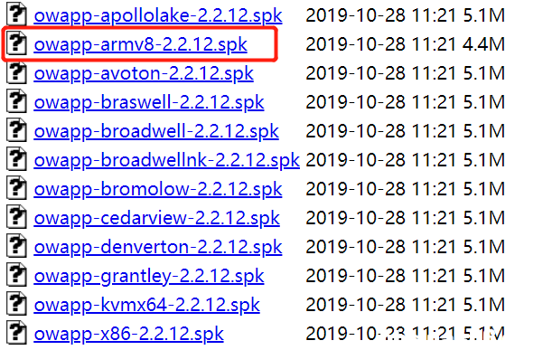

下载离线安装包
下载地址: https://archive.synology.com/download/Package/spk/owapp/
修改安装包中的arch信息

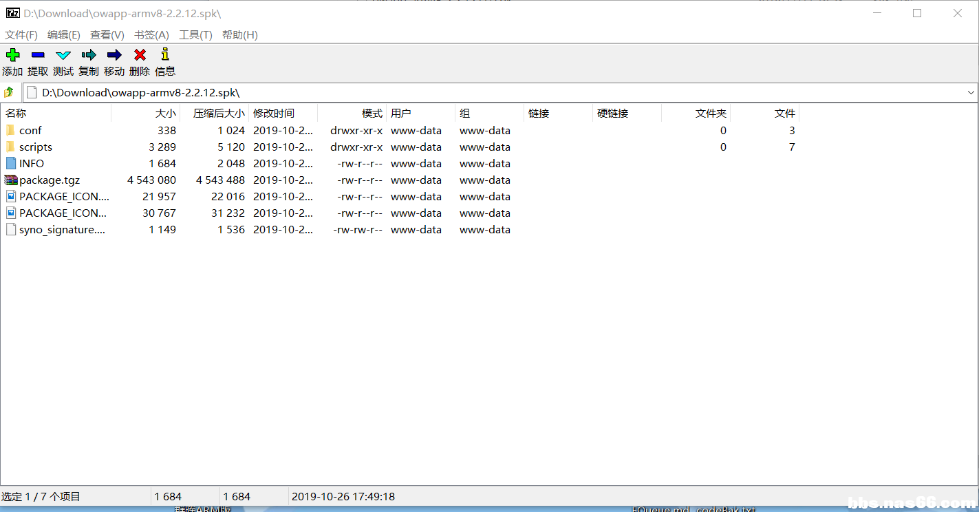

  • 使用7-zip打开安装包,提取其中的INFO文件

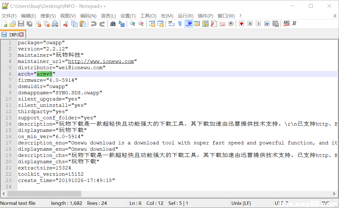

      install_1.png , |( i$ U0 a! _, |
  • 将INFO文件中的arch的值修改为armv8
    5 z9 {$ O' o: c+ G6 ^( C
      install2.png " g- s* W) ~# ]4 J- o2 z

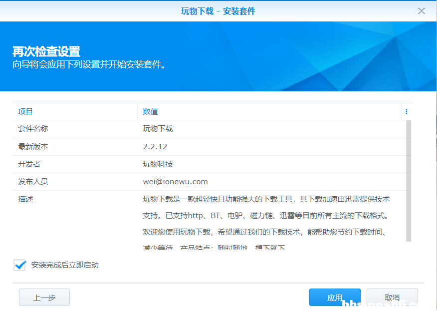

手动安装4 I* K6 I  \& G: @* ], s
install_3.png 6 H7 _3 S, O9 G/ y: h
