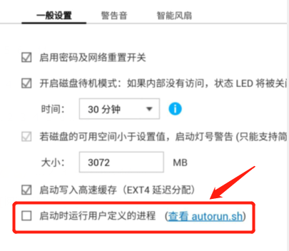

7.为了使每次重启时autorun.sh都能自动执行,需要进入控制台,在硬件、一般设置,勾选启动时运行用户自定义进程(查看autorun.sh)

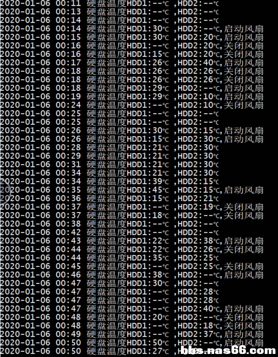

一、前段时间发布了根据温度自动控制魔盒风扇的脚本,收到了一些反馈,存在以下问题:
1.采集温度的时间有滞后;
2.不能满足双硬盘的温度控制风扇;
3.部分硬盘输出的硬盘smart日志中的温度值是错误的。
二、目前已经修改了脚本,解决了以下问题:
1.修改了采集硬盘温度的方法,不再从smart日志中采集,避免采集到错误的温度数据,也解决了采集到的温度时间滞后的问题。
2.支持双硬盘的温度采集,根据脚本中设定的温度,开启或关闭风扇
三、部署方法
1.之前已经部署过温控风扇脚本的,可以将本次发布的fan.sh 上传到魔盒 /share/Download/Startup 目录下,覆盖掉原来的同名文件(注意路径中有大小写),重启魔盒既可,重启成功后,可以等五分钟,再通过    tail -n 20 /var/log/fan.log  命令查看日志。
2.需要修改控制风扇启停温度的,请先修改fan.sh中的第4、第5行的温度(修改红色标注的数字),保存后再上传到魔盒指定目录下。

五、新脚本风扇测试日志
