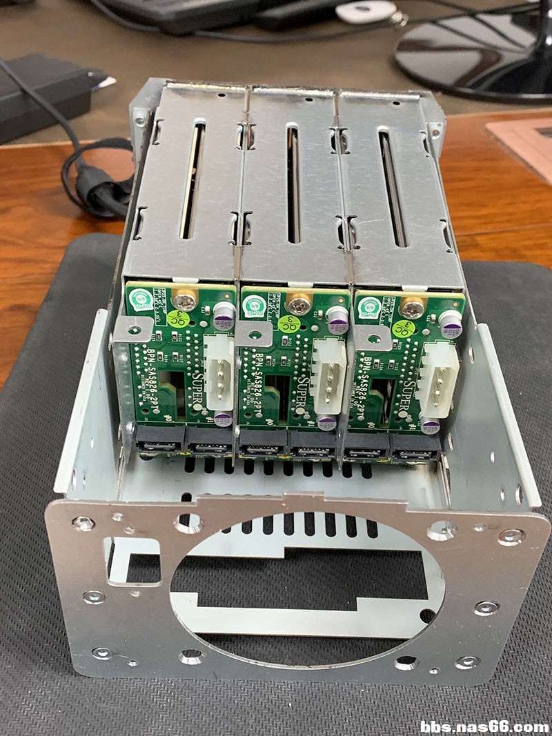

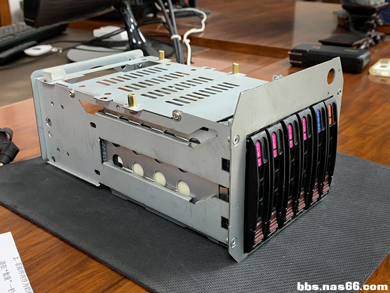

早期在某宝买了几个2.5寸硬盘笼,70元1个,110是2个,当初也是想用作改星际魔盒或另一个机箱用的
后来没有完成,2.5硬盘笼闲置了

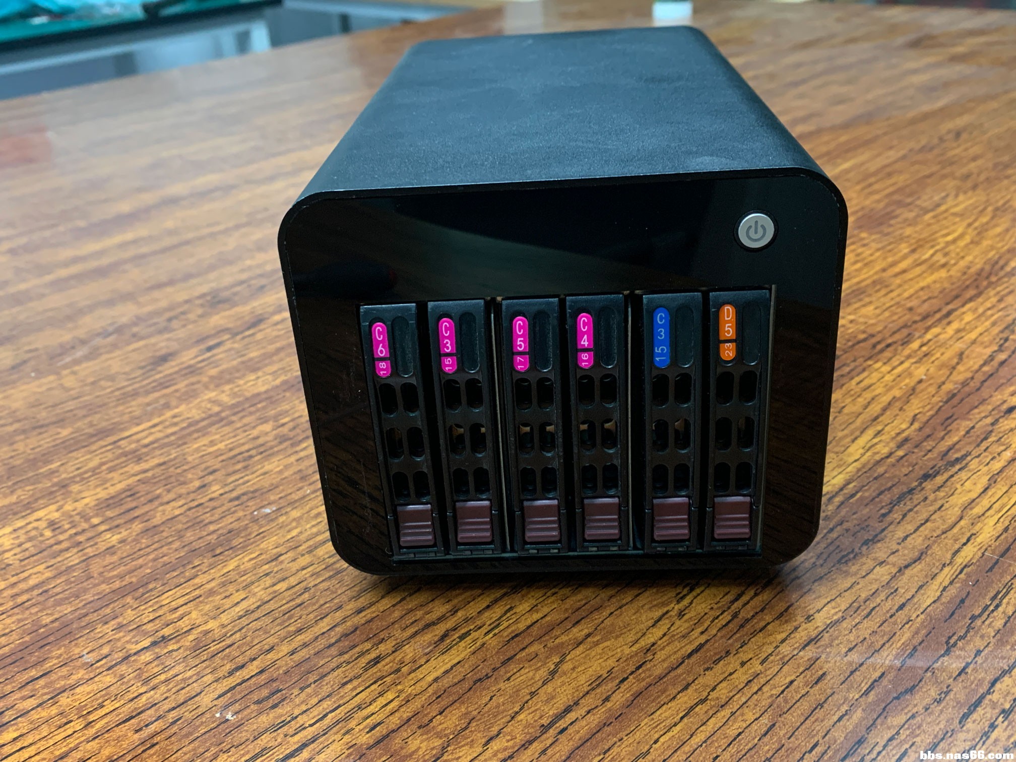

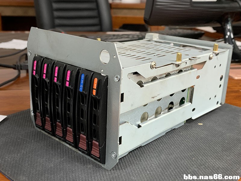

无聊之际照着大神的贴来画个葫芦,利用几个硬盘笼和星际魔盒做一个6盘位nas玩玩,

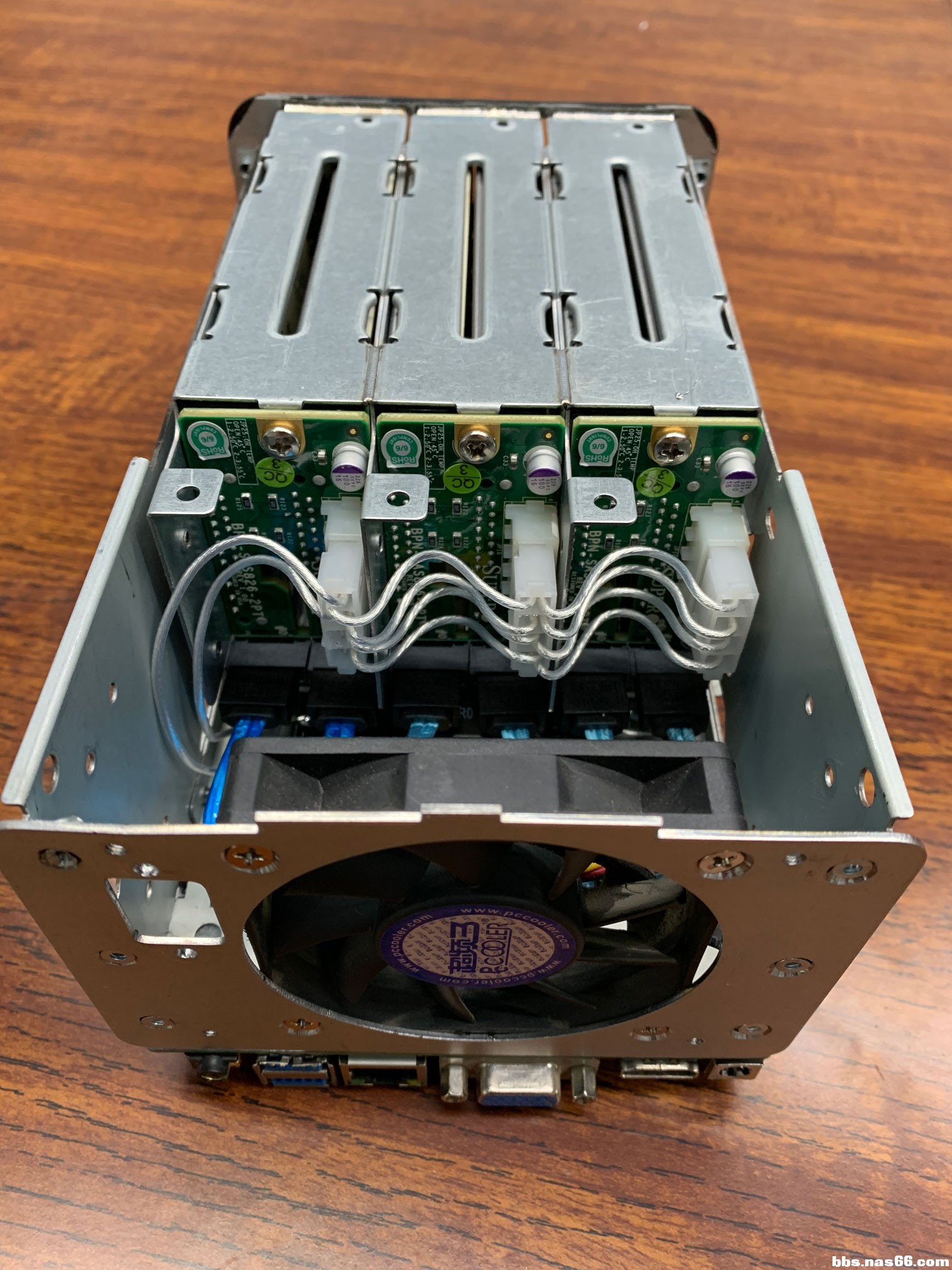

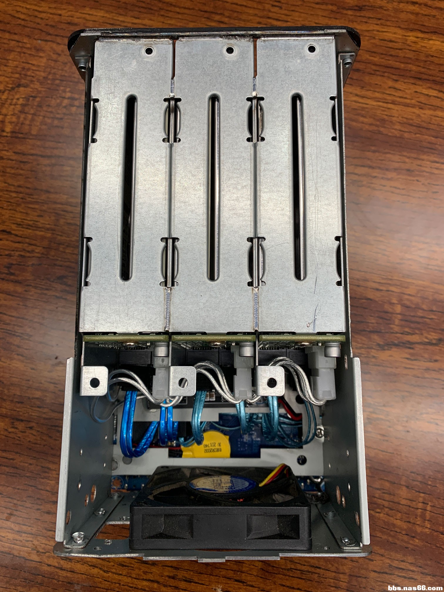

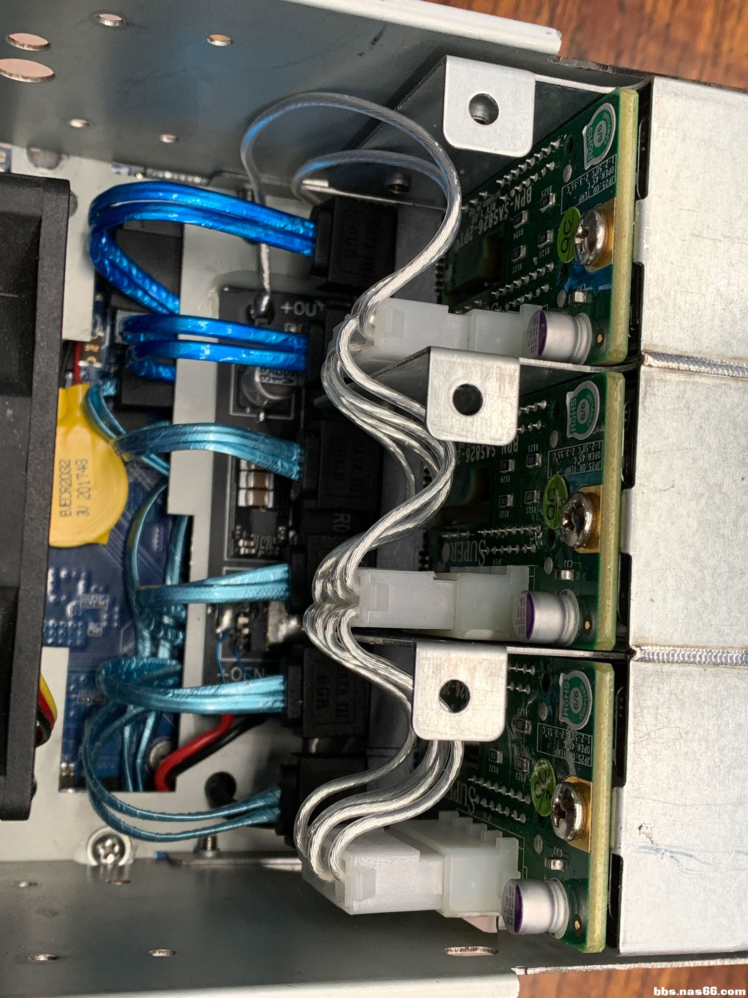

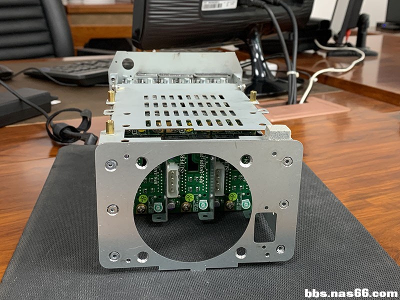

第一步:我是先把3个硬盘笼固定在原来的机架上我是直接激光焊固定,可以说稳如泰山
硬盘笼算是固定好,然后花了5块钱切割了一块亚克力
外观基本上就这样了,算是比较贴合,本来想做个显示屏的,一时没有找到合适尺寸的屏暂时搁置。

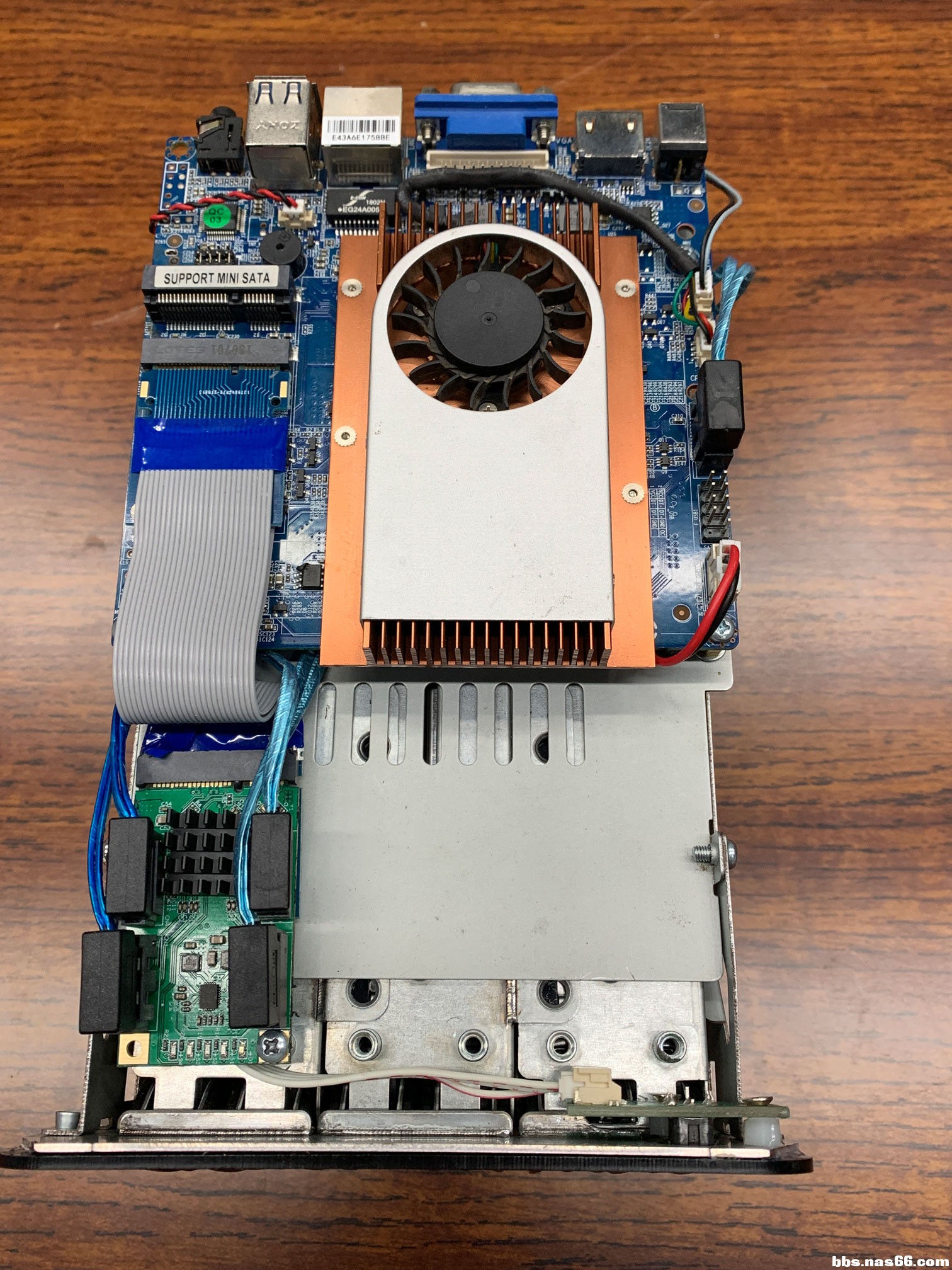

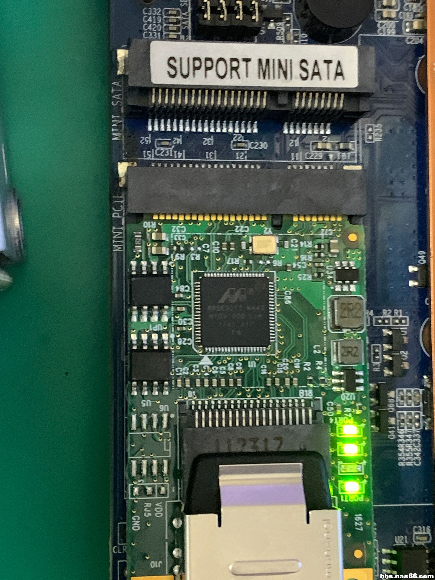

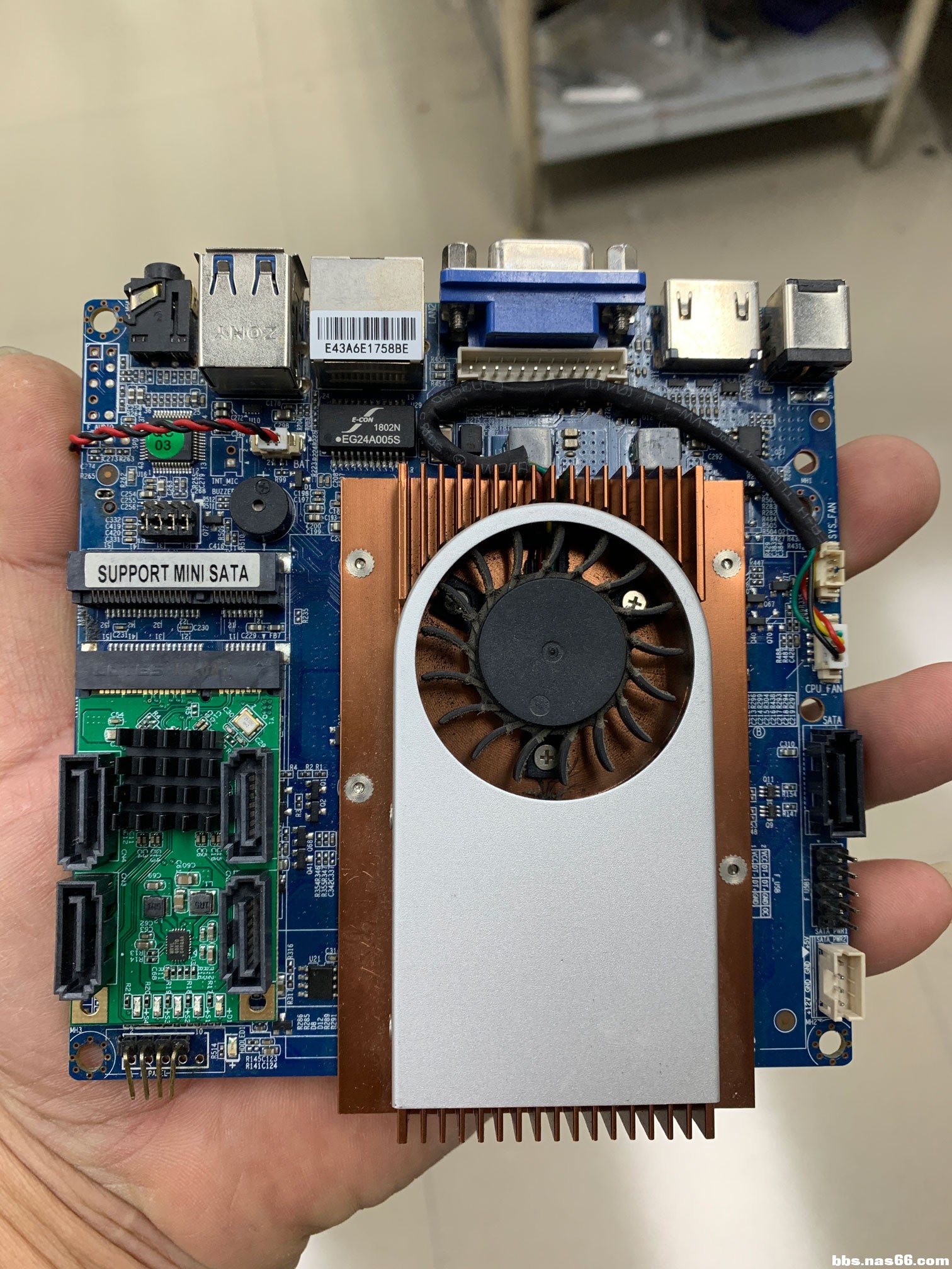

下一步是主板,按照大佬的配件买了个sas转sata的卡不知道为什么无法使用
显示硬盘灯是亮的,但无法识别硬盘,店家最后回复不兼容,但ELLIS大神明明就是用这个卡啊,真的搞不明白,还好有第二套方案,

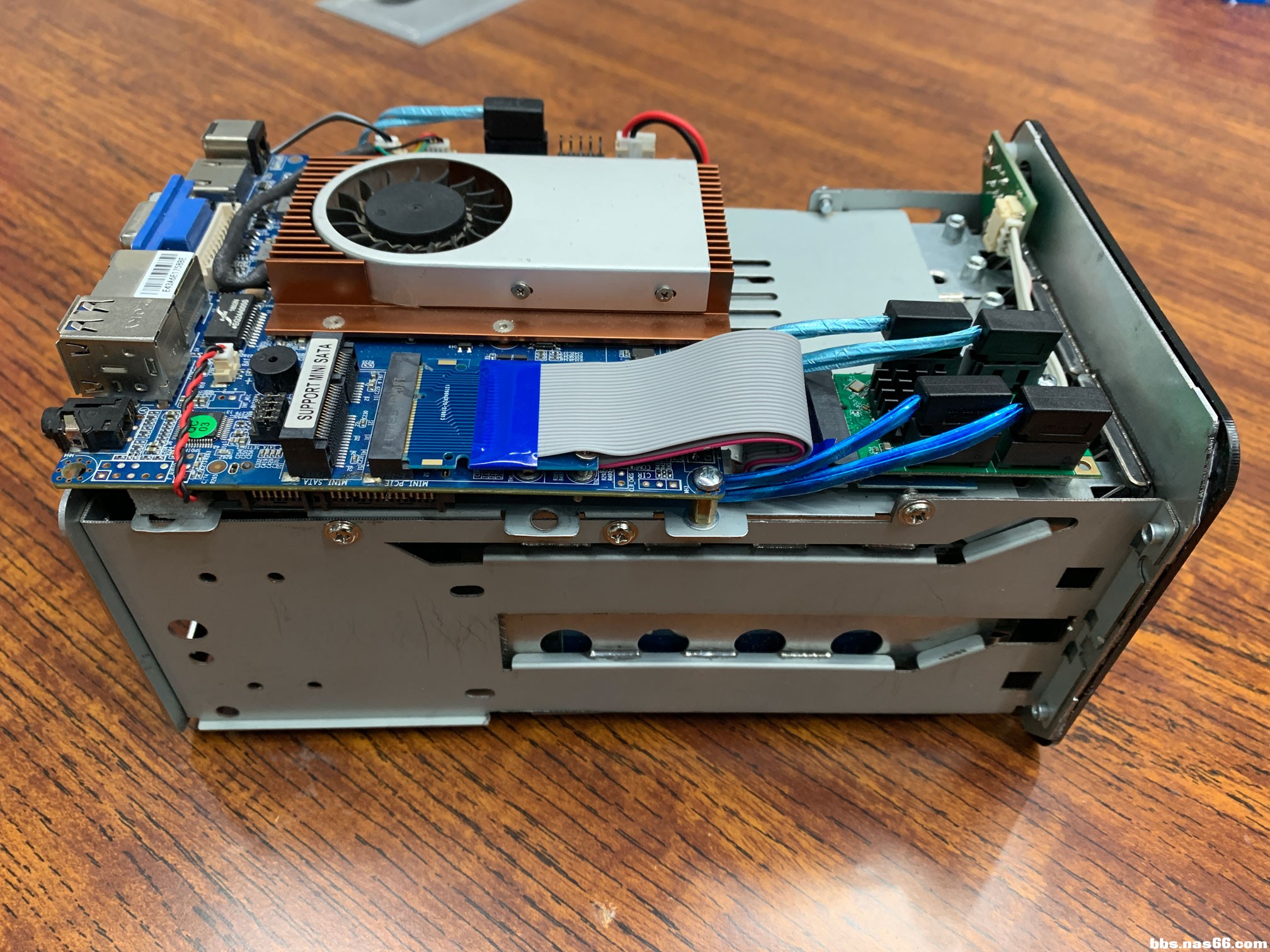

我放弃了ELLIS大神的转板方法,直接把挡住的插针脚全部拆了,反正也是没有用途的,关于有个短接就直接在焊盘上短接就是,更换的sata扩展卡完美识别,在卡的下面用易溶胶固定,简单方便,加上原来的2个硬盘接口刚好是6个,主板也算告一段落

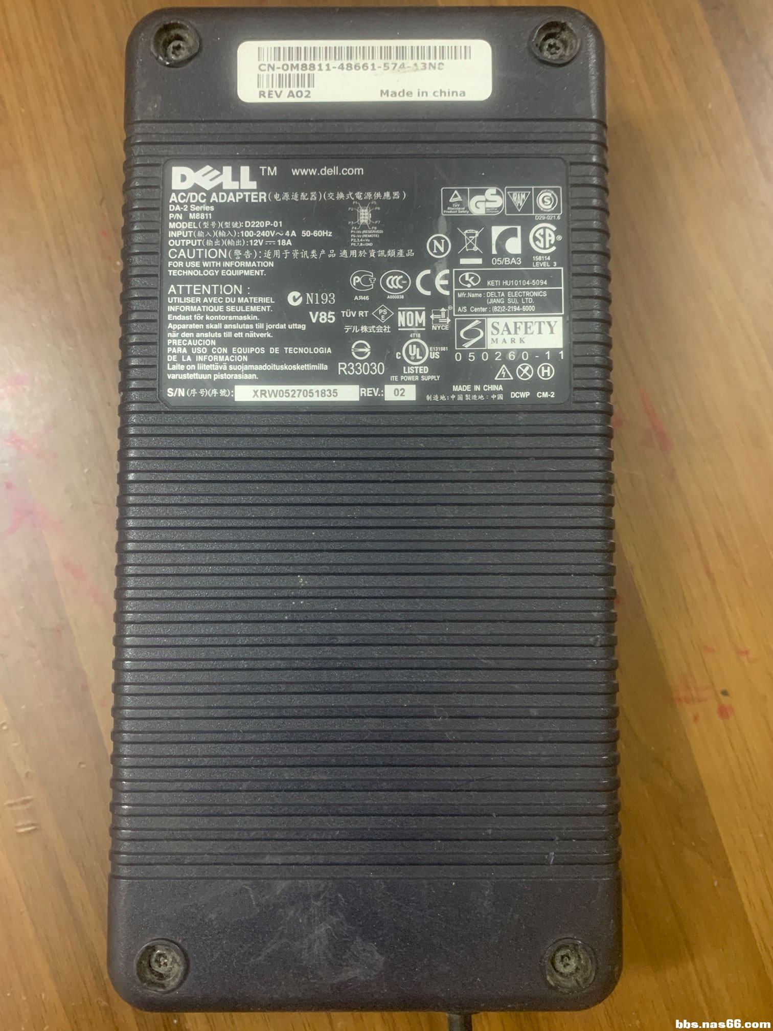

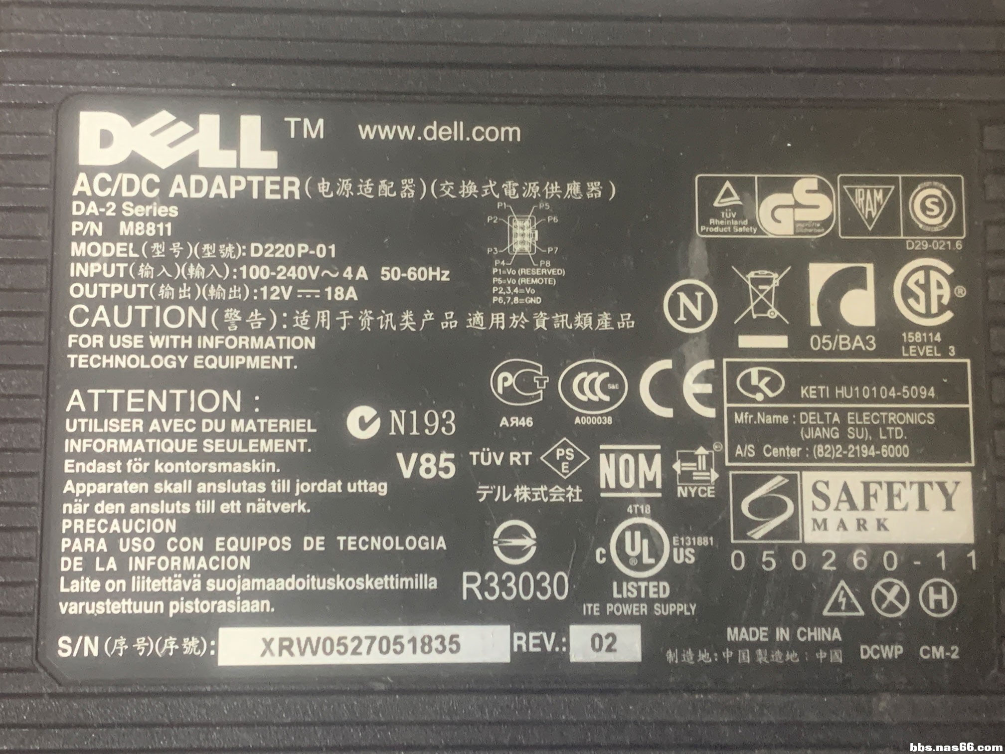

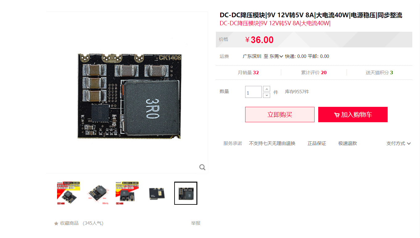

下面就是电源部分了,虽然是很小可能关机,需要考虑关机后自动切断全部硬盘电源,最后方案放弃了内置电源的想法,原因是安全考虑和散热问题,正好利用一个闲置hdpc电源
12v18A功率绝对不是问题,再在淘宝上买的12V转5V小板给硬盘供电

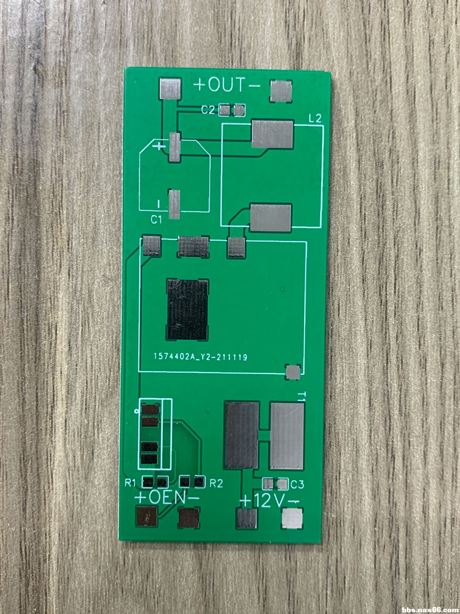

体积很小,电流可达8A,应付6个小硬盘绰绰有余,方便diy,为了美观我自己做了个pbc板实现关机后切断5V电源,原理很简单,取主板上5V或12V小电流的电源控制大电流转5V电源实现关闭硬盘。

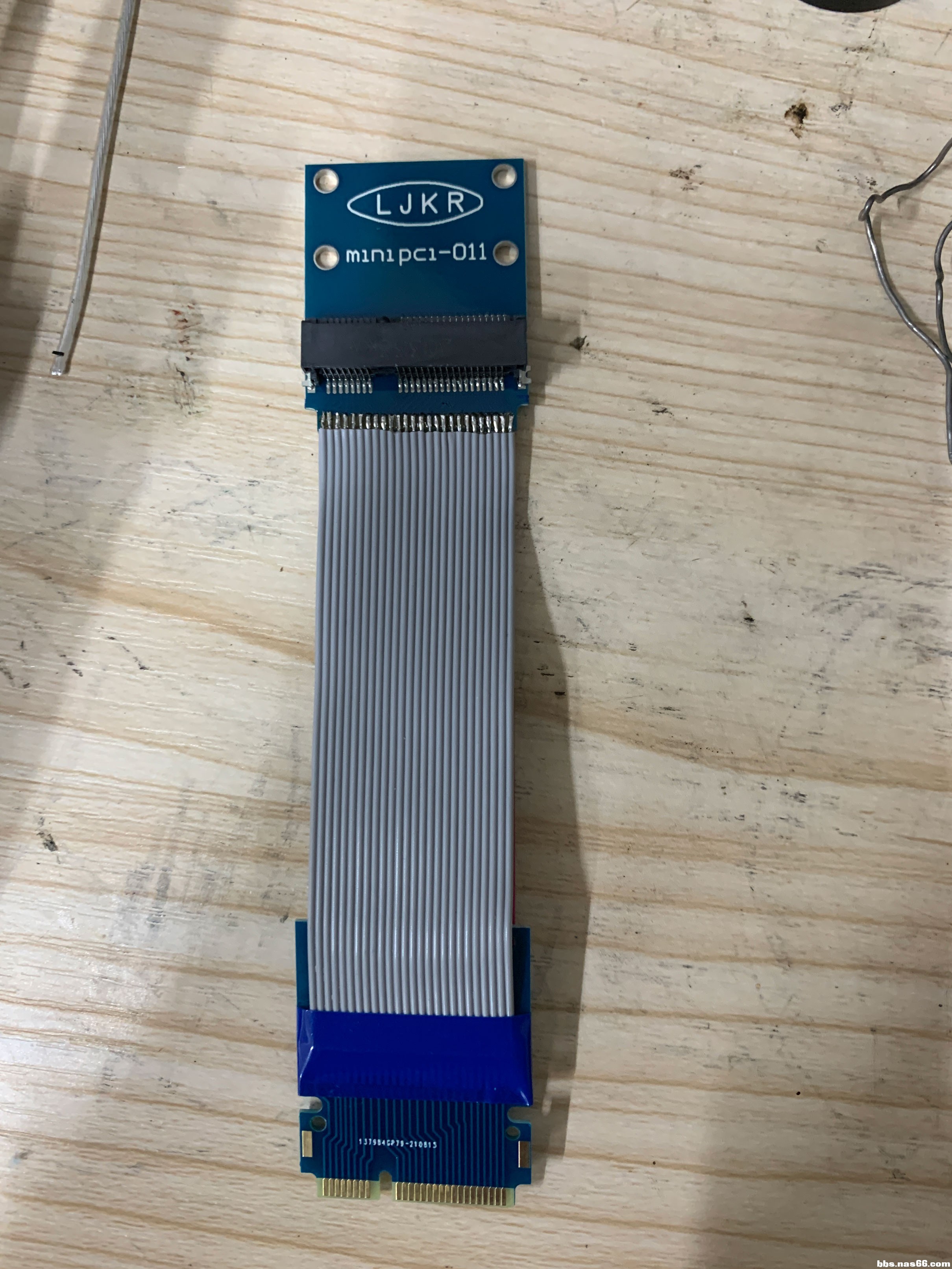

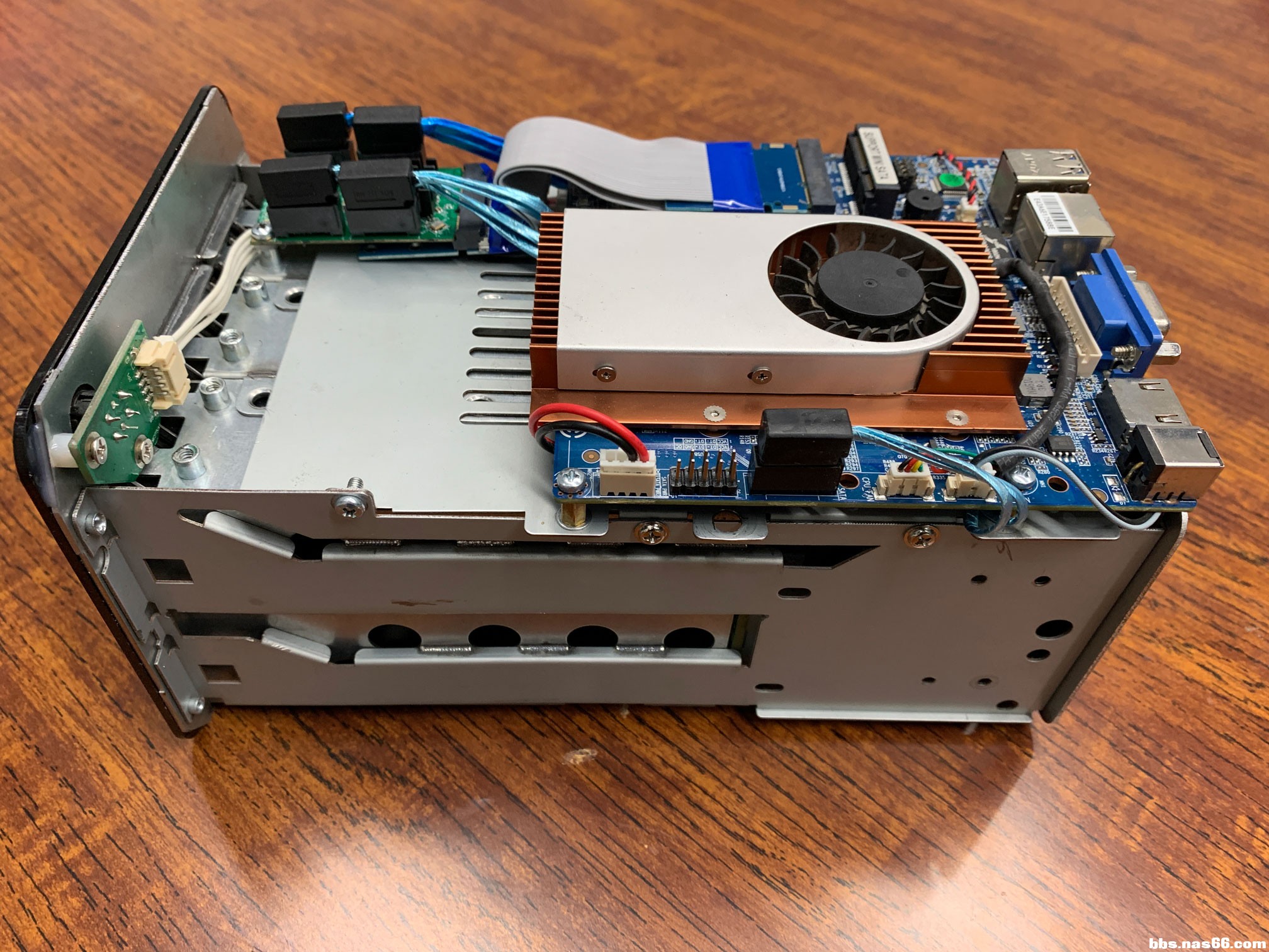

安装过程中,遇到不少麻烦,原来这个扩展卡几个sata插上后无法顶住了,装不进去。无奈只好用pci延长线,延长线又太长了,问店家能不能定做一条,50条起订。。。。。。,只好自己动手了。几分钟就弄好了
可惜我主板不支持ELLIS大神那种卡,只能这样安装了,

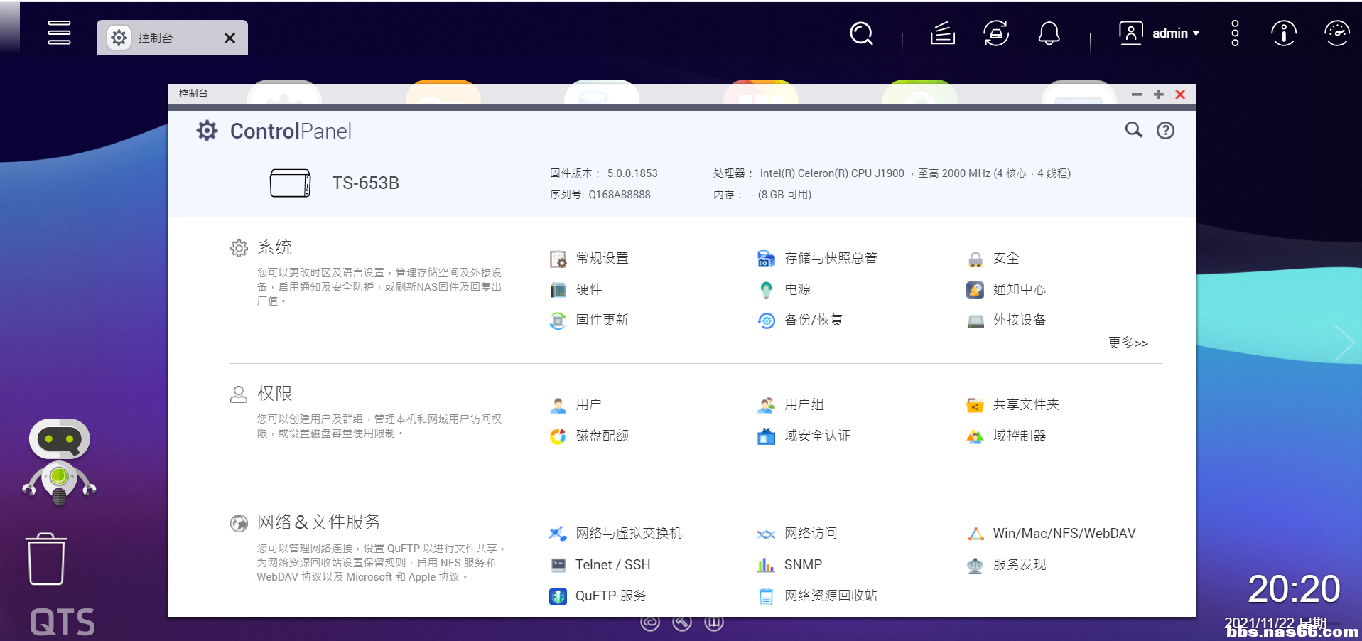

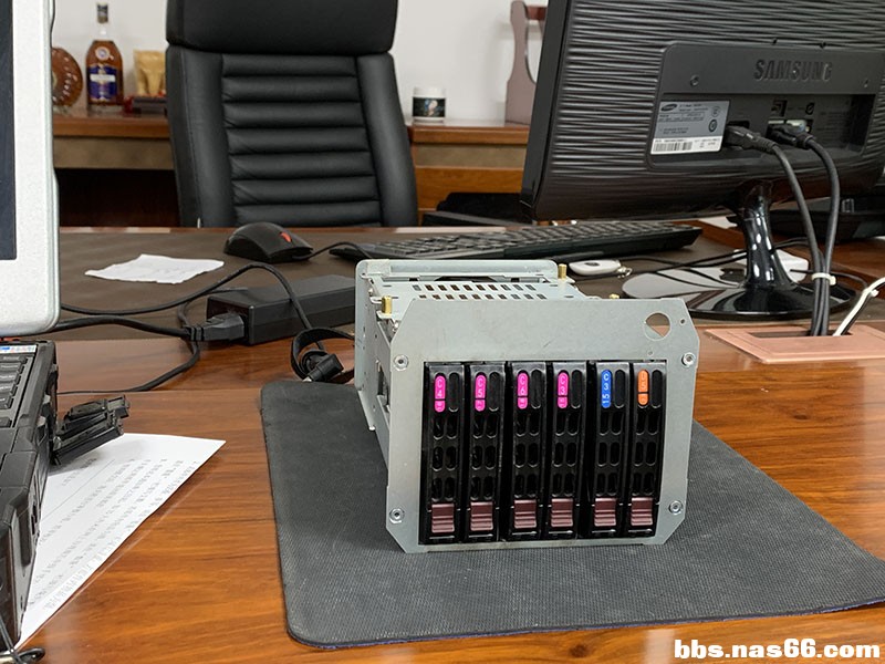

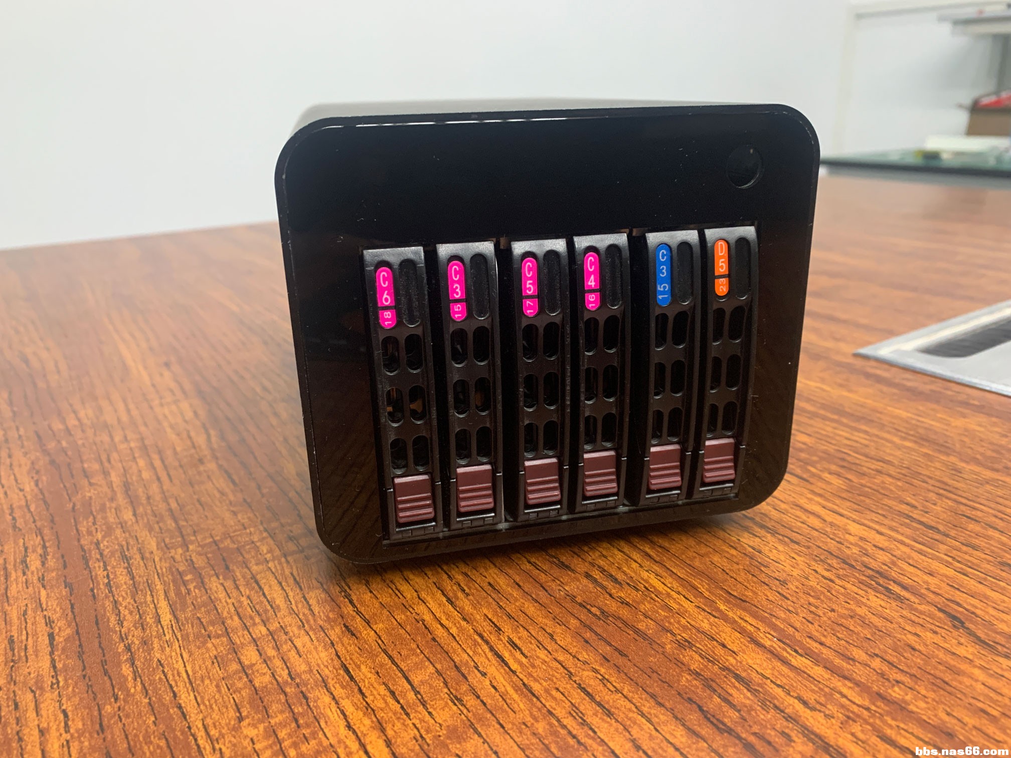

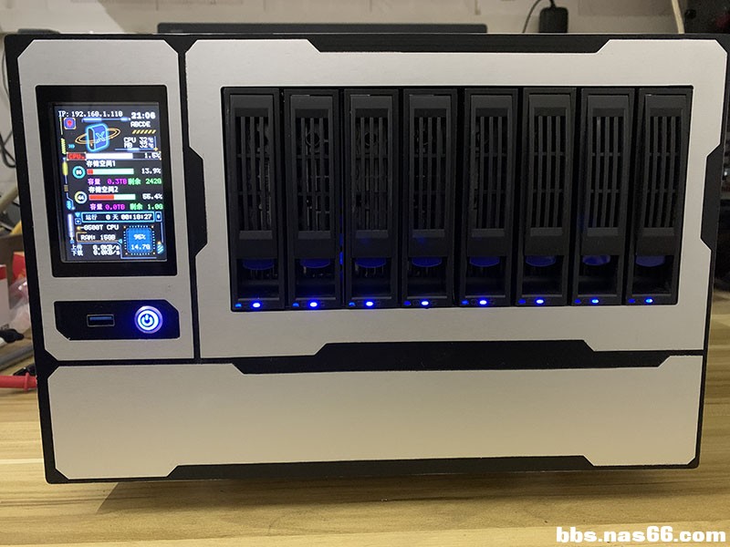

完成组装,我选择是威联通653B这个系统,6盘的刚刚好

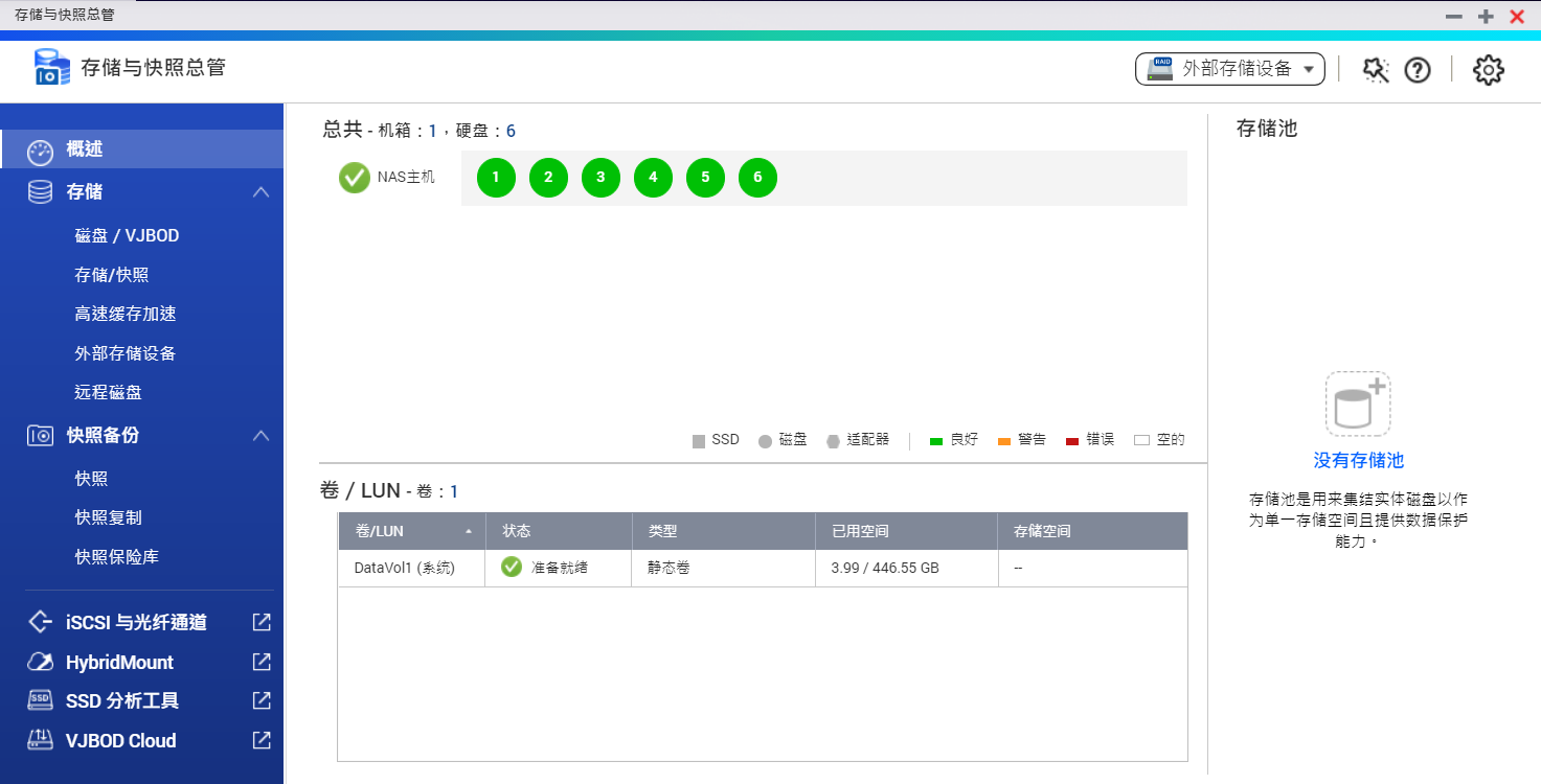

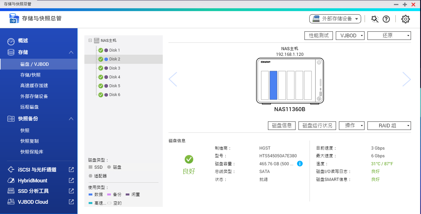

完美识别,测试3天6个机械硬盘在35度以下,比较满意,可能是sata线序,有2个盘对换位置,强迫症调整好

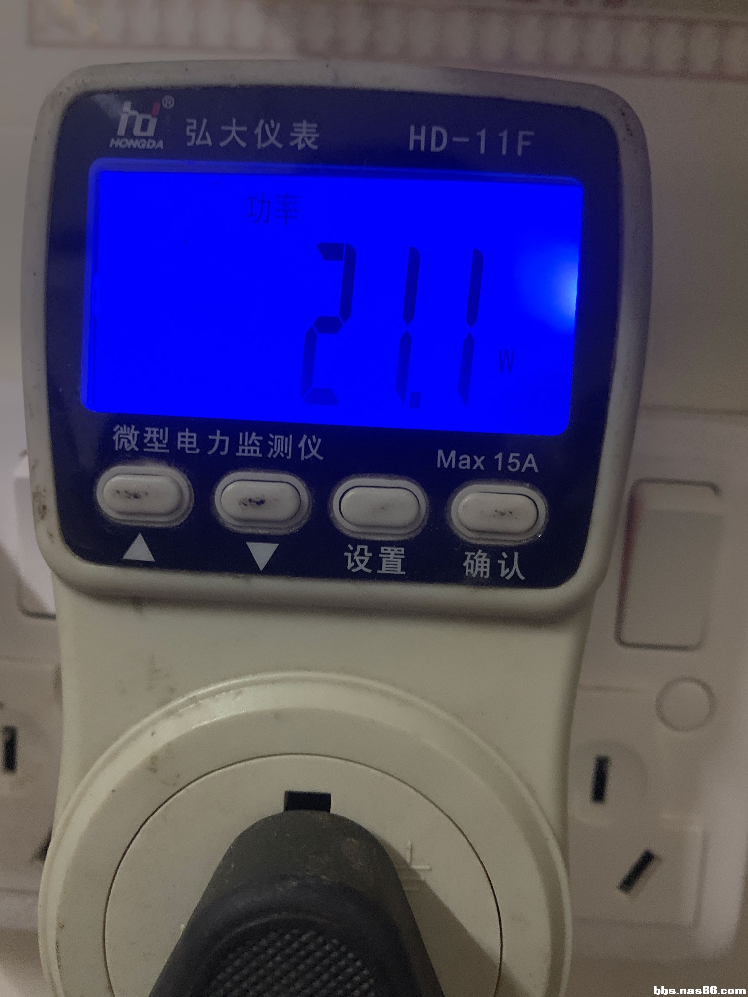

最后是大家最关心的问题,功耗在20-28上下徘徊,应该说很低了
机箱预留了内置电源的孔和位置,有机会学习大神弄个内置玩玩
