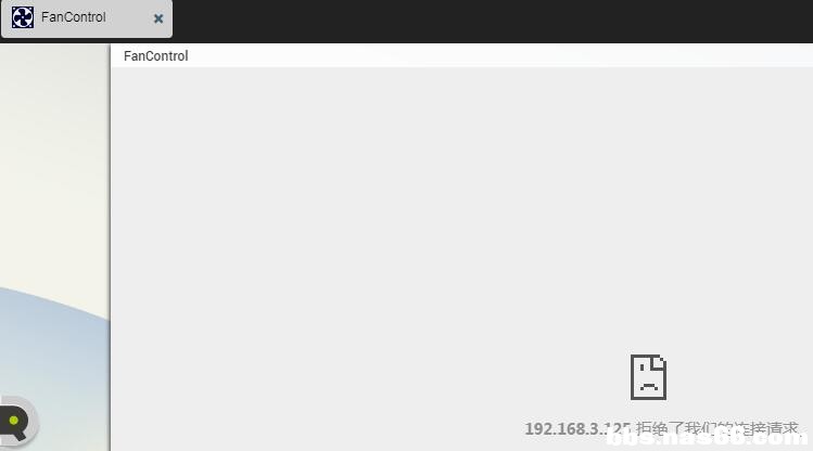

KandyNas 发表于 2020-4-11 10:12:30 | 显示全部楼层 IP:–广东–深圳 电信
魔盒我重启之后,拔过电源后,再也启动不了App
出现这样的情况,请大神关注,下一步更完善系统

 楼主| 木火 发表于 2020-4-12 10:23:45 | 显示全部楼层 IP:–浙江–温州 电信
我也测试过重启,甚至是直接断电,没有出现你这个情况,暂时不知道你这个是哪里出了问题,重装一下软件试试吧

 楼主| 木火 发表于 2020-4-16 14:03:52 | 显示全部楼层 IP:–浙江–温州 电信
突然想起来,话说你是不是改过端口?当时做的时候固定死了8080端口,改了端口就只能网址栏链接打开了
