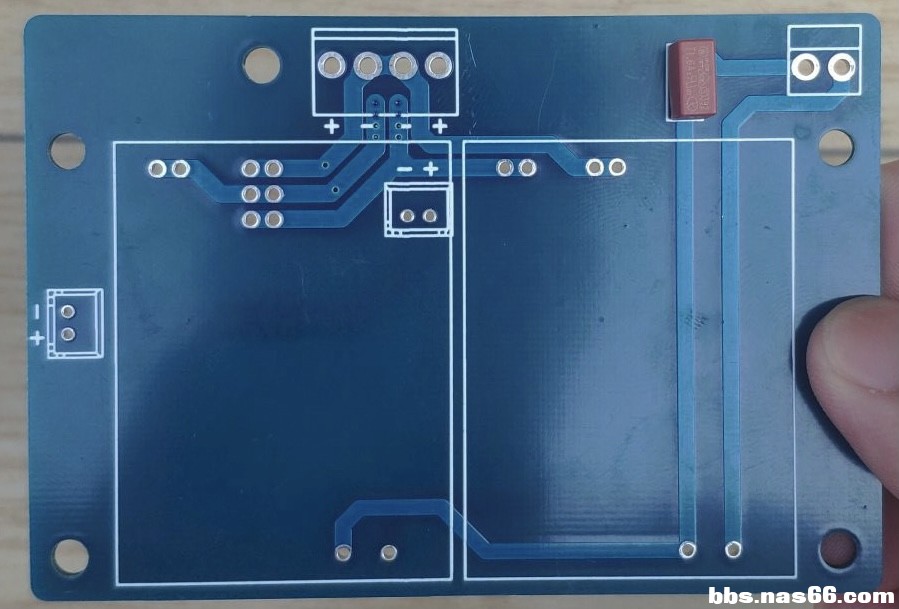

 楼主| ELLIS 发表于 2021-8-25 15:08:20 | 显示全部楼层 IP:–广东–韶关 电信
linxi0417 发表于 2021-8-23 14:17
1、可以用一个台达或者雅达12V电源,把适配器拆了内置,硬盘还是走主板供电呢?
2、主板上mini pcie转2sa ...
电源拆外壳的方案我以前也考虑过,但普遍电源都块头比较大。且机箱空间有限,工作量大,所以我到最好还是放弃了,又给我找到小体积的电源模块方案完美解决。至于那个转2口的半高转接卡,芯片是ASMEDIA的,不知道我是个例还是都是这样,稳定性奇差无比,动不动就掉盘,群辉直接显示分卷已毁,更别说组RAID了,后来没用马牌Marvell芯片的就一点问题都没有

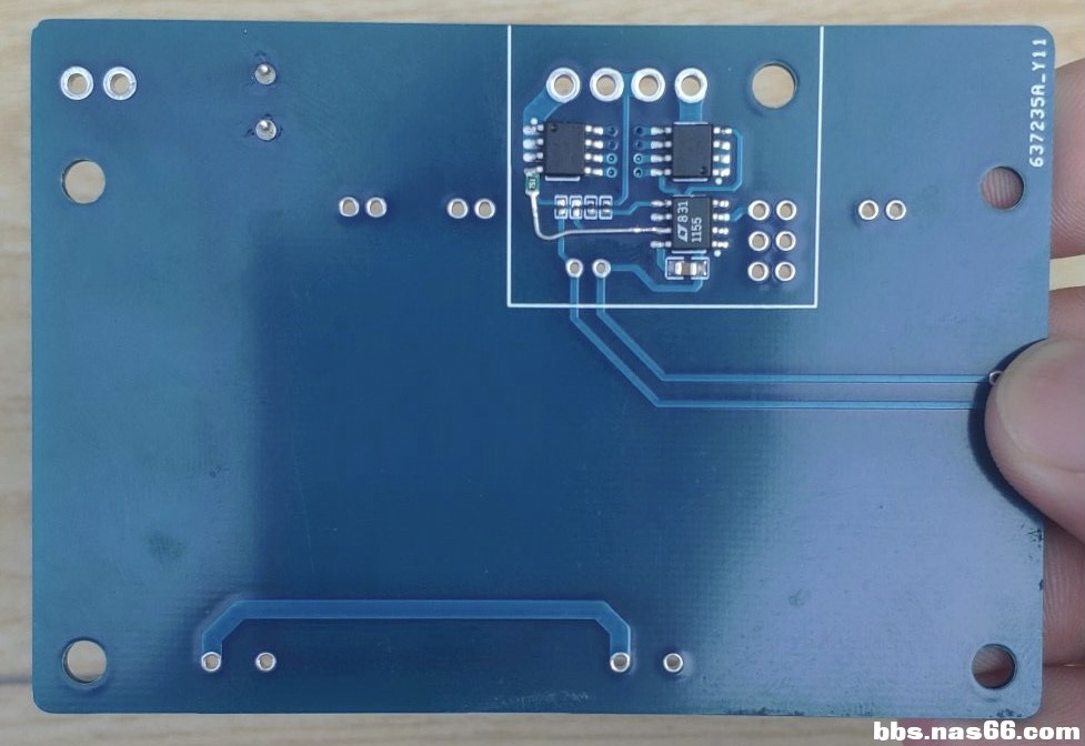

蜗牛 发表于 2021-8-23 09:35:41 | 显示全部楼层 IP:–江苏–南京 电信
linxi0417 发表于 2021-8-23 09:13
关于电源供电这块,我理解的意思是一个模块220V转12V给主板供电,一个模块22V给硬盘供电。硬盘和主板之间没 ...
这个板子可以帮到你,个人不懂电路原理,这个是改的联动主板5v接口的,不改可以接主板12V接口,就可以和主板一起关机断电。
linxi0417 发表于 2021-8-23 09:13:22 | 显示全部楼层 IP:–北京–北京 电信/电信互联网数据交换中心
关于电源供电这块,我理解的意思是一个模块220V转12V给主板供电,一个模块22V给硬盘供电。硬盘和主板之间没有关联,nas关机时候,硬盘电源也会自动关吗?关机之后硬盘供电还在?那不是容易烧硬盘吗?
