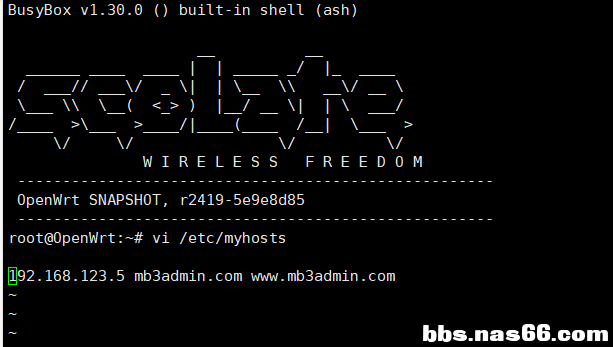

第六步,修改hosts,目的是让客户端访问mb3admin.com网站时,自动跳转到搭建的伪站上。这里建议在路由器上面修改,这样局域网中所有设备请求信息都能跳到伪站。如果你只用这台电脑使用emby,修改主机的hosts也是可以的。
楼主用的是openwrt固件路由,操作方法是用xshell另外新建一个连接,连接到自己的路由器地址,然后输入
  1. vi /etc/myhosts
按i进入编辑,添加
  1. 192.168.123.5 mb3admin.com www.mb3admin.com
   这里的IP是伪站的IP,也就是你群晖的IP地址,添加完后按ESC,输入:wq保存退出

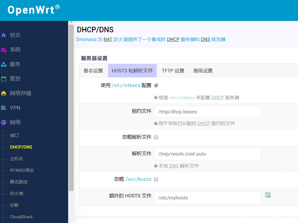

浏览器打开路由器管理页面,找到网络——DHCP/DNS——HOSTS和解析文件——额外的HOSTS文件,增加/etc/myhosts路径,点击保存&应用,如图

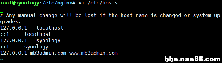

第七步,在群晖中修改hosts。方法:回到xshell客户端(连接群晖的),输入
  1. vi /etc/hosts
在原来的代码下面加一行
127.0.0.1 mb3admin.com www.mb3admin.com
如图
过程依旧,按i编辑,esc退出,输入 :wq保存。

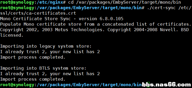

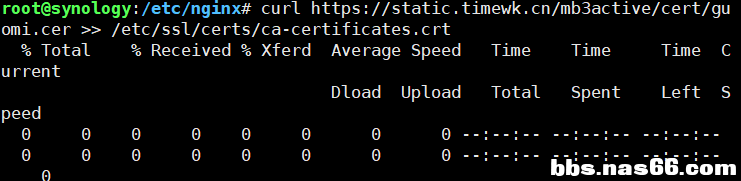

第八步,添加emby端的证书,具体方法,输入以下代码回车
  1. curl https://static.timewk.cn/mb3active/cert/guomi.cer >> /etc/ssl/certs/ca-certificates.crt
然后,输入
  1. cd /var/packages/EmbyServer/target/mono/bin
回车,注意这里如果您安装的是docker版本的emby,路径可能需要自己找一下,楼主安装的是第三方套件的emby。再输入
  1. ./cert-sync /etc/ssl/certs/ca-certificates.crt
回车
然后输入
  1. cd /volume1/web/mb3admin.com
回车,再输入
  1. cat mb3admin.com.cert.pem >> /etc/ssl/certs/ca-certificates.crt
回车(这里感谢40楼热心发现,如果有造成原证书丢失,套件中心无法访问网络情况,请下载40楼的原备份证书修复一下),这样基本大功告成。

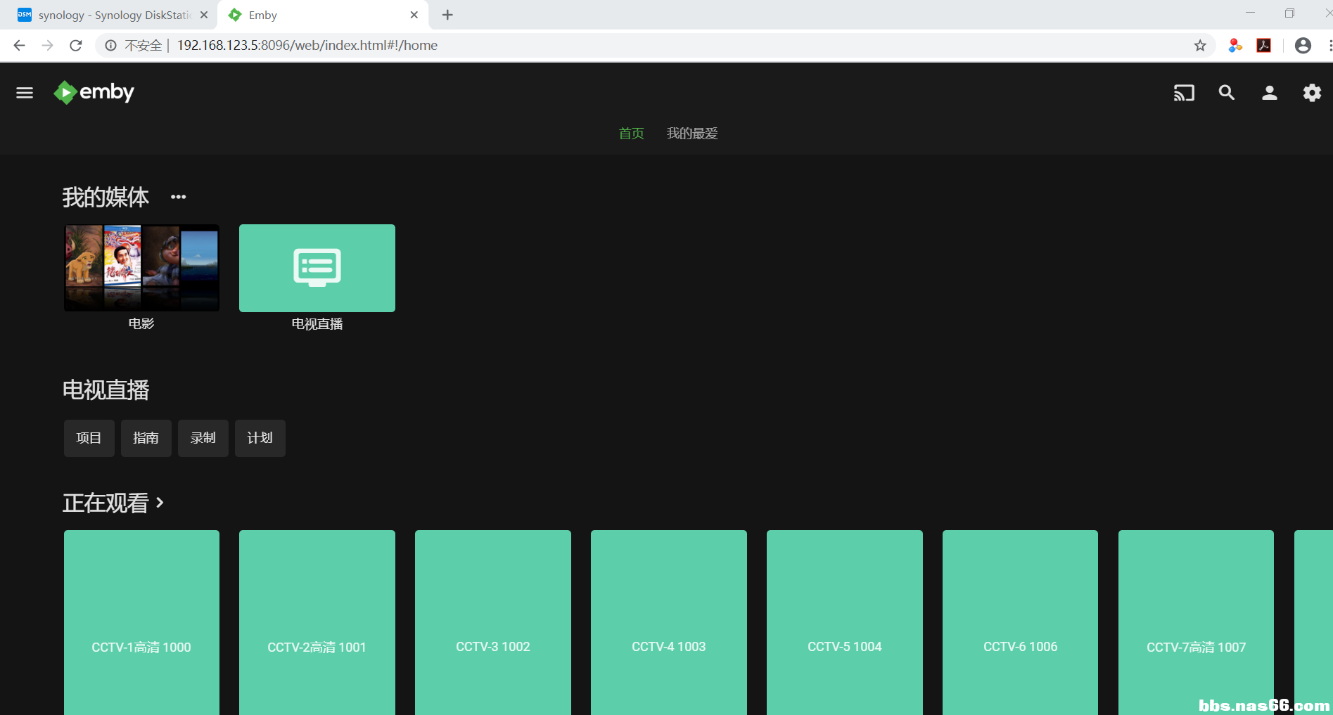

到此教程基本就结束了,浏览器去访问emby服务端吧,输入你的账号密码登录,看看是不是破解成功了,感觉赚了800多大洋,有木有?
