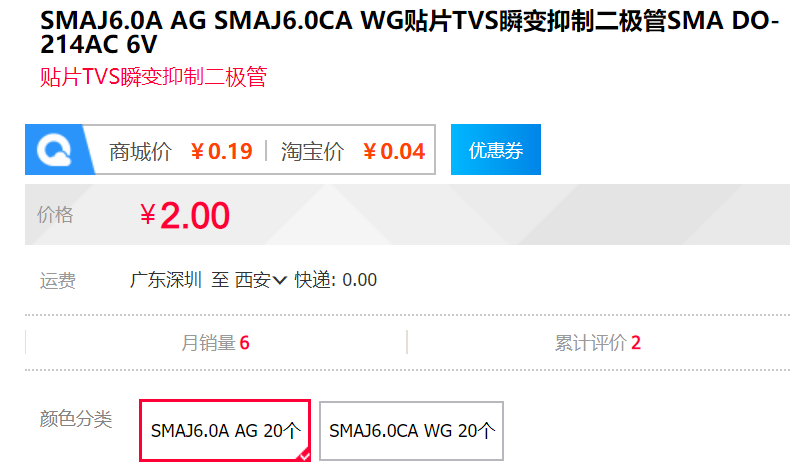

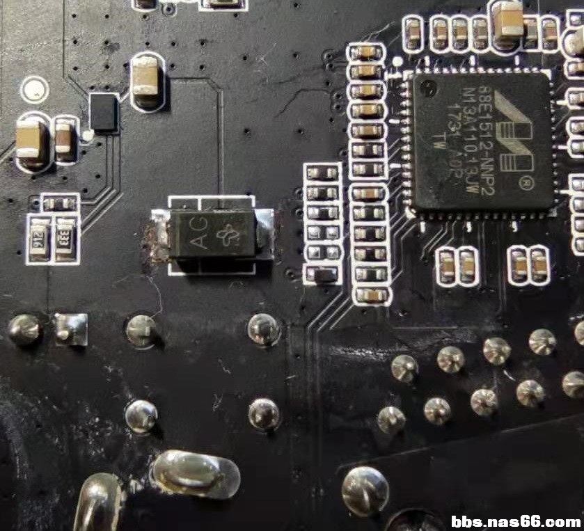

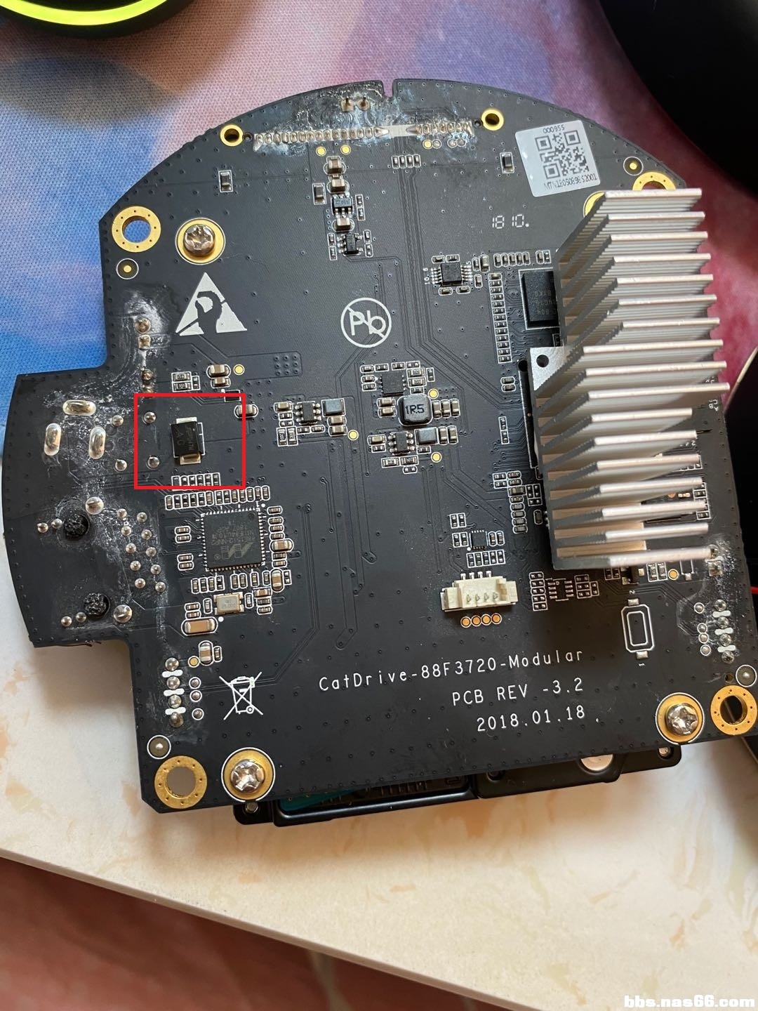

* ~' H; c2 b" x这个应该是一个稳压管或者TVS管。12V插错后容易烧毁。但不是每次都烧。1 G8 t; a  L- u" }* E0 O* H
我也曾经插错过,但没事。: \  d1 B! V! D$ |1 _5 j
如果插错了,那么大概率这个管子坏了。然后短路。拆掉换一个就可以。如果找不到合适的原件。# l2 X- W* ~3 ?+ N* {$ b
直接拆掉就可以了。1 z, Y: J- |5 Q7 L- ]
之前一个网友问起来,我无法发图片,特开一个帖子。  e' K) e6 M% H. Y7 z  ]2 P, e
@suzumiya2012! O$ o" t9 d  d7 `) l2 ]
感谢@yunbiao,他提供了后面的图片,包括淘宝物品截图和焊接图片。

我是丑八怪 发表于 2020-5-5 17:31:37 | 显示全部楼层 IP:–北京–北京 联通
你这啥玩意  腐蚀了都

TVS管,做钳位的

天朝无敌 发表于 2020-5-5 22:23:21 | 显示全部楼层 IP:–山西–临汾 联通
这是腐蚀的还是焊接用松香太多了?

adiao 发表于 2020-5-6 08:20:40 | 显示全部楼层 IP:–湖北–十堰 电信
估计是松香
