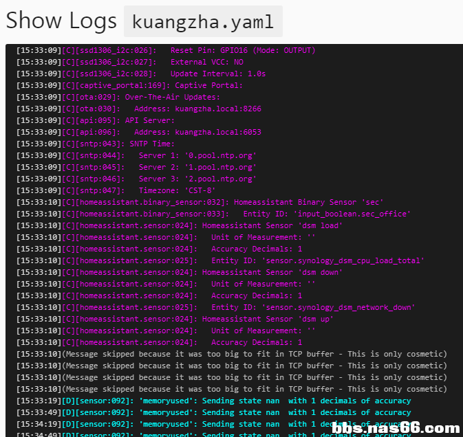

yleshinimab 发表于 2020-6-25 00:27:05 | 显示全部楼层 IP:–湖北–武汉 电信
jakc 发表于 2020-6-20 19:12; B0 ?/ T" ~1 F4 P' m* g# {$ \8 `
是的,可以参考hass平台相关资料自己编写linux相关的参数
6 ?7 D- V- o7 j$ f$ b1 r$ Y
显示屏现在只能显示时间,其他信息都显示不了,显示nan,要怎么才能显示数据6 U  X2 ?: g0 \8 E- ?0 t
我在hassio下安装了esphome,synologydsm
7 u3 @! [: I9 {2 T: f
( @3 p( E- s( Z, T; s  J. f5 I1 M" G) w1 R; J/ s! n% T7 p- I: N9 A& s% k
日志
日志
320
2万
21799
 楼主| jakc 发表于 2020-6-25 12:34:33 | 显示全部楼层 IP:–广东–揭阳 电信
yleshinimab 发表于 2020-6-24 08:571 g6 X  y# d7 m. I4 U9 K
5 X- U0 W: U" B: k% q9 V$ ^我在hassio下安装了esphome ...
  1. esphome:, m& M' l, Z1 U, D- S
  2.   name: dsm. y! A, G/ H+ w7 D0 \" Y4 n6 k9 I
  3.   platform: ESP8266% R* E, T4 N( K' x8 }4 P
  4.   board: nodemcuv2
