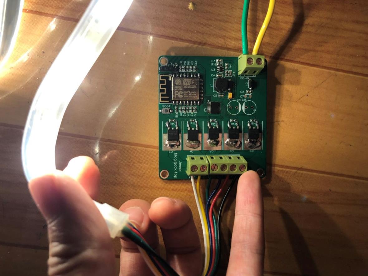

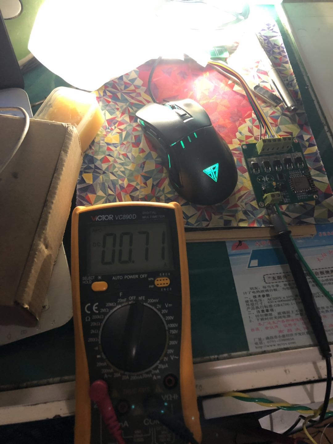

  \, {9 d; i) ?/ s5 D. t首先还是看下成品吧:
0 h8 u6 ^5 s, o- @5 I) m& H: O
( f8 [, r: B6 c& x2 v
& h+ D) ^9 J* F" w- g1 D

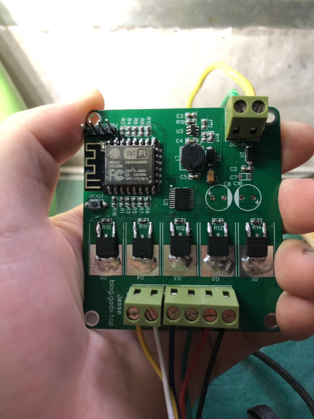

+ y' D0 ?. q: O# f相关说明:
0 Q. I# a9 G- w/ \

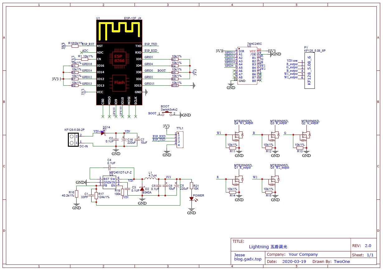

尺寸是70x63的样子,五路输出分别连接的是:
Red is on GPIO15; C" y/ X; O+ B1 ^% ]7 @( Q; K3 ~
Green is on GPIO13
% H& j0 s0 Q# L/ Y- cBlue is on GPIO12. r1 q3 B! E. b  c7 k- ^3 ?" i2 a
White 1 (W1) is on GPIO144 j, _& I( y: ]; h
White 2 (W2) is on GPIO4

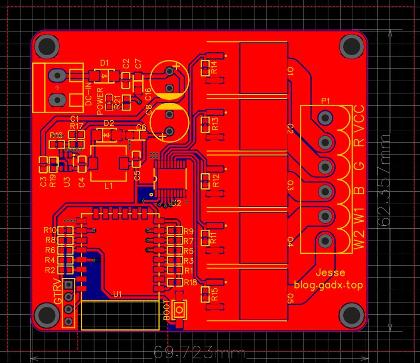

电路中去掉了8266的复位键,只有一个boot键用来下载程序。当然,第一次用串口烧录进去程序了之后就可以用OTA升级了,boot键其实也可以省的,为了第一次下载方便还是保留了。
- C4 Y2 ]6 f: l降压电路采用的是MP2451,最大支持到36V的输入。但是电源电压请以灯条的为准,一般都是12V或者24V。
# F) _" O: {2 l' b. ~3 qMOS管设计采用的是DTU35N06,最大连续电流35A,足够灯条去造了,也可采用其他的MOS管,看下参数替换即可,实际我采用的是AOD484,我画的这个焊盘超级大,所以N沟道的MOS直接无脑替换即可。. \5 ]9 ~/ `* M+ f  f
GPIO到MOS管中间用了一片74HC245来保护,但是为了稳定还是加上了,也可以不用,直接短接A到B的引脚即可。

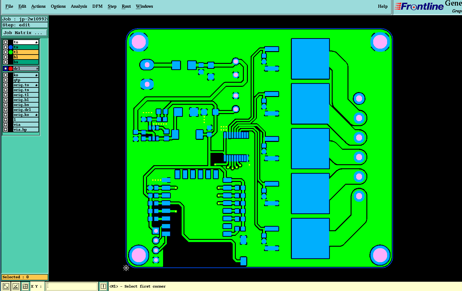

3 |0 h" V" `' r( |0 T/ a: k& J& S# d板子背部为了承受大电流,主供电底层阻焊挖掉,可以在上面堆锡。
固件上使用ESPhome,无论是配置还是使用都比较方便。0 G9 M. [8 I( l; \; }  z3 [
