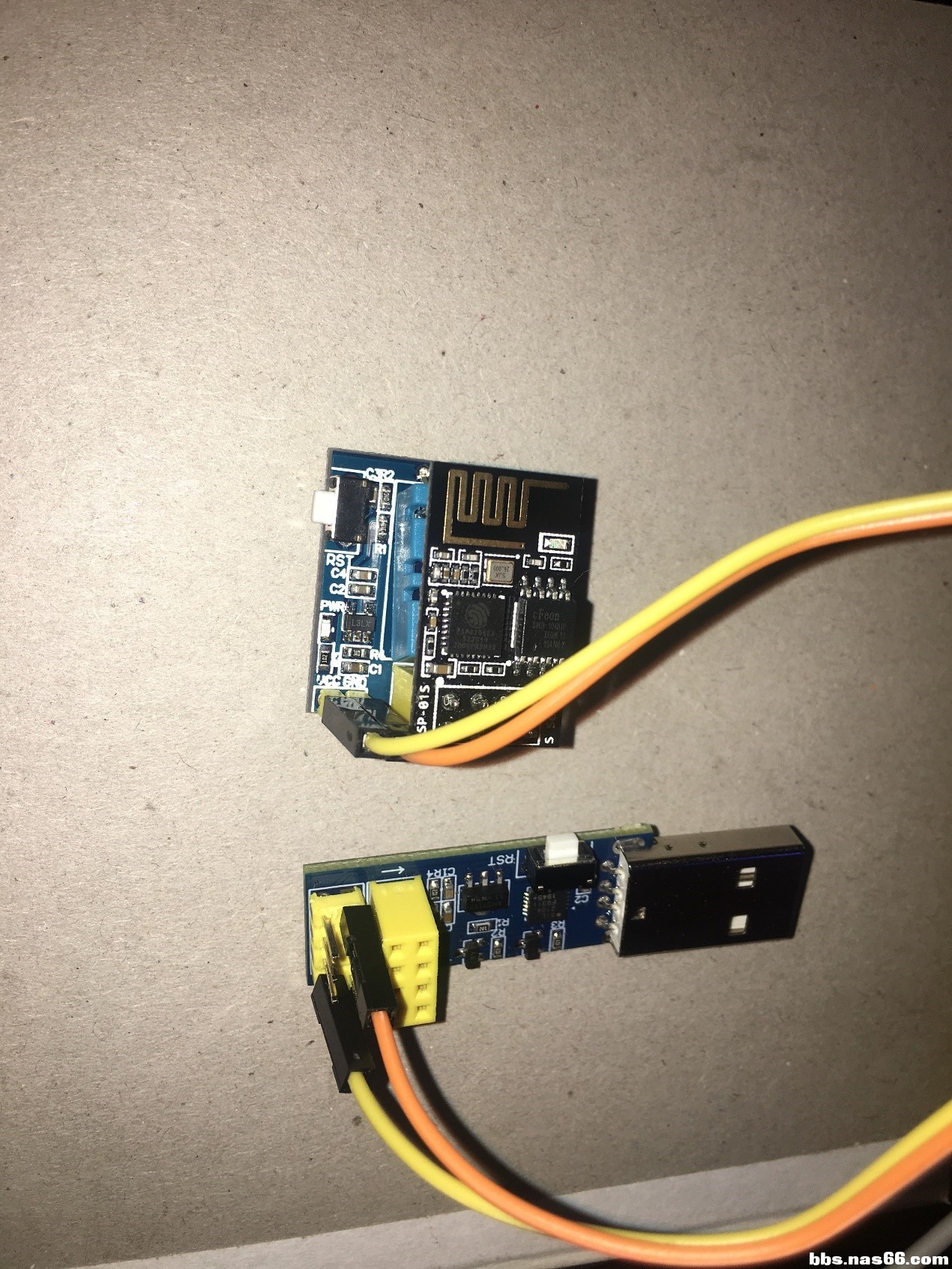

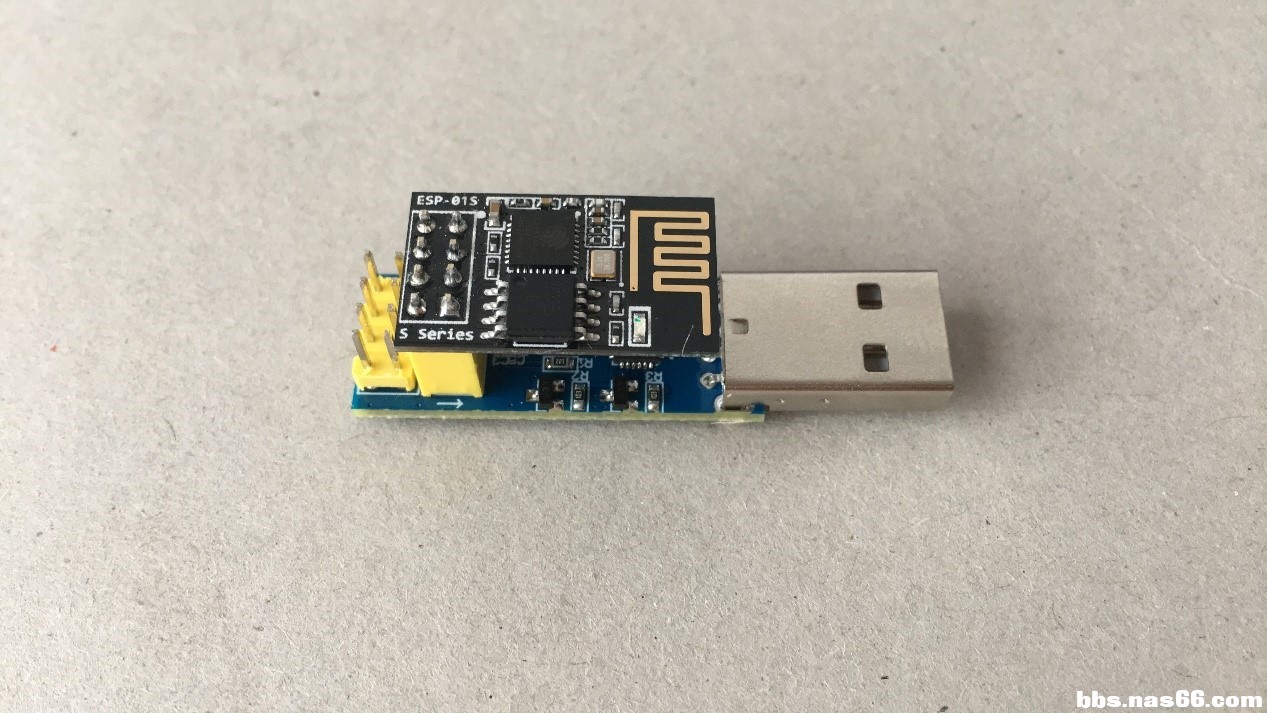

将ESP-01S与烧写器连接,按箭头方向插好即可。

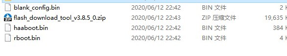

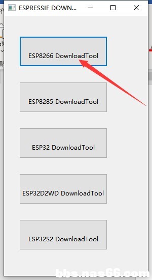

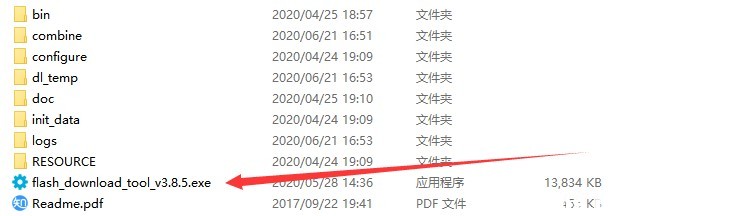

下载附件里的烧写程序和固件(固件也可从项目中下载)

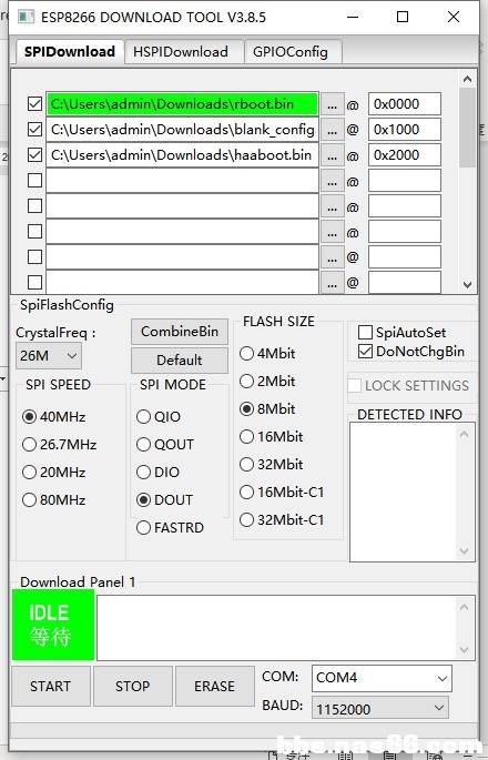

解压并打开烧写程序

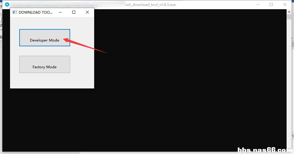

按照图片设置好程序,并选择端口号
点击ERASE
进度条走完后点击START
完成后重新插入电脑

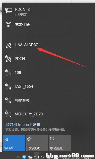

- G3 N2 T, _' @. ~9 c

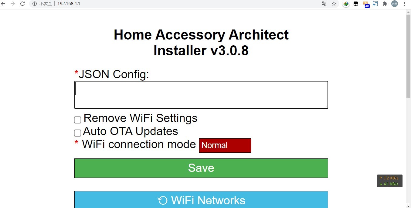

链接WiFi
打开网址192.168.4.1

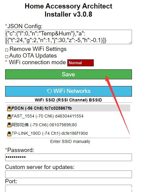

输入下列配置信息
! r2 @2 A: @1 e' }; Z( G
{"c":{"l":0,"n":"Temp_Hum"},"a":[{"t":24,"g":2,"n":1,"j":30,"z":-5,"h":-0.1}]}
- E! x: h( b7 _4 t
(-5表示实际温度比测量温度低5度;-0.1表示实际湿度比测量湿度低0.1,可根据实际情况调整,或见项目文档。)
并在下方选择WiFi并输入密钥
点击Save

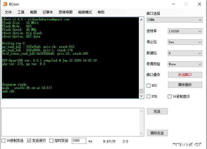

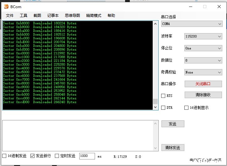

也可通过串口工具监视安装过程
出现类似的信息说明网络科学了
出现类似串口信息说明安装成功了。

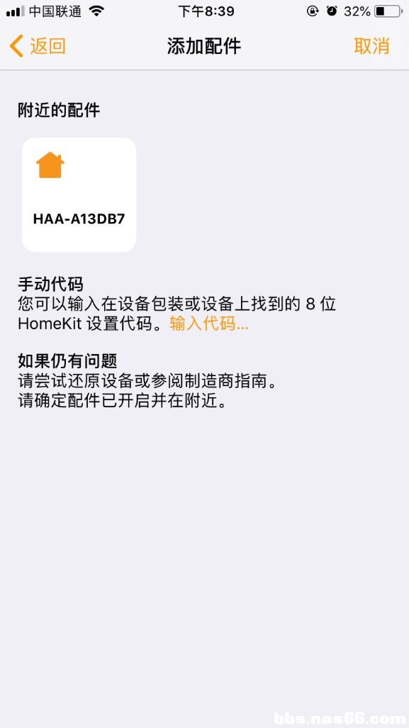

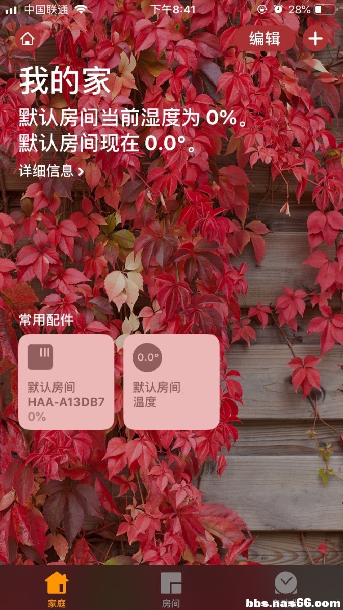

此时打开手机的HomeKit
在同一局域网下就可以找到该设备
三、  HomeKit配置
点击设备进行连接
并输入以下代码
3 d  \' ?) k' {4 O4 {  E" i2 }3 T
02182017

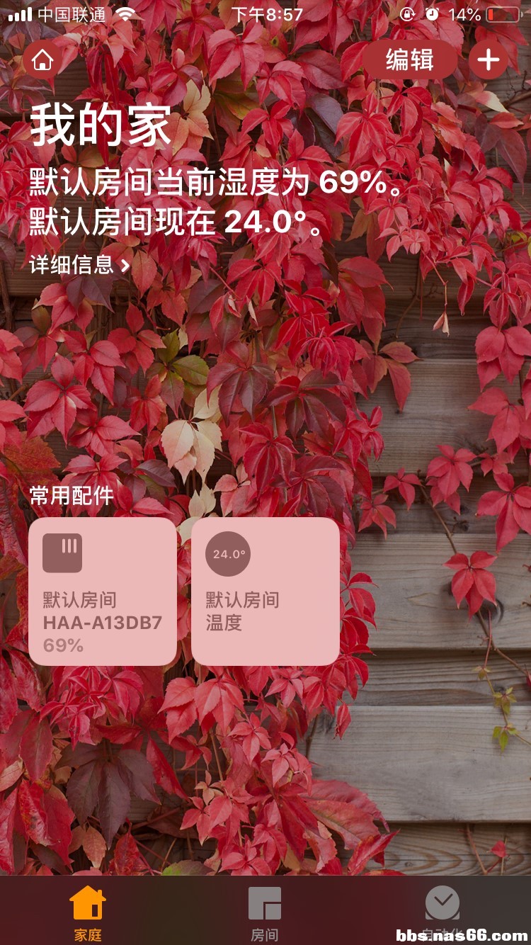

连接完成后将设备从烧写器上取下并插入到DHT11中
为DHT11的供电后即可显示当前湿度和温度
可使用烧写器进行临时供电(烧写器的3v3口连接DHT11的VCC口,烧写器的GND口连接DHT11的GND口)
连接完成后即可显示当前温度及湿度
