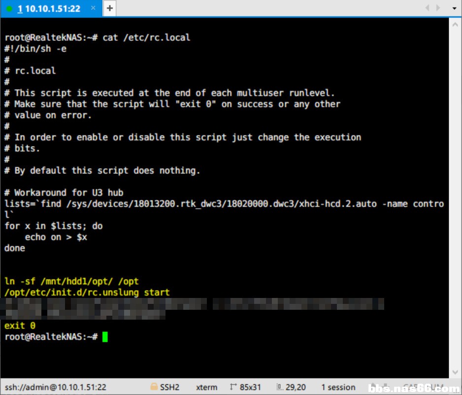

 楼主| sillydanny 发表于 2020-10-27 16:21:40 | 显示全部楼层 IP:–香港 环球全域电讯
r743007158 发表于 2020-10-27 16:02
sed -i '$d /etc/rc.local
sed -i -e '$aln -sf /mnt/hdd1/opt/ /opt' /etc/rc.local
sed -i -e '$a/opt/et ...
這代碼透過sed 命令直接加入两行代碼 (免vim或nano編輯)
  1. ln -sf /mnt/hdd1/opt/ /opt
  2. /opt/etc/init.d/rc.unslung start
到/etc/rc.local內(exit 0的上一行)
如下圖示:
你可以一行, 一行按enter輸入完成.
  1. sed -i '$d /etc/rc.local
  2. sed -i -e '$aln -sf /mnt/hdd1/opt/ /opt' /etc/rc.local
  3. sed -i -e '$a/opt/etc/init.d/rc.unslung start' /etc/rc.local
  4. sed -i -e '$aexit 0' /etc/rc.local
最後cat /etc/rc.local 查看是否已加入.

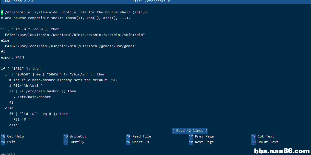

r743007158 发表于 2020-10-28 08:43:22 | 显示全部楼层 IP:–江西–抚州 电信
只要這2行用你的方式加入到rc.local就可 ...
加入后,还是没有用,更新环境变量还是报错
查看了profile如何把变量加进去

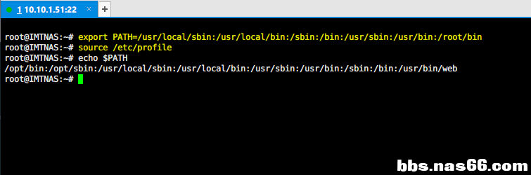

 楼主| sillydanny 发表于 2020-10-28 09:15:47 | 显示全部楼层 IP:–香港 环球全域电讯
字面意思好像找不到命令行. 奇怪.
我度娘了一下, 你試試這個, 在root下,輸入.
  1. export PATH=/usr/local/sbin:/usr/local/bin:/sbin:/bin:/usr/sbin:/usr/bin:/root/bin
再更新一下變量:
  1. source /etc/profile
查看一下有沒有更新:
  1. echo $PATH
如果還是不行, 我也備份了profile給你試下替換.
profile.zip
546 Bytes, 下载次数: 2
替換/etc/profile

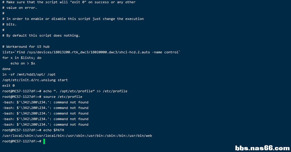

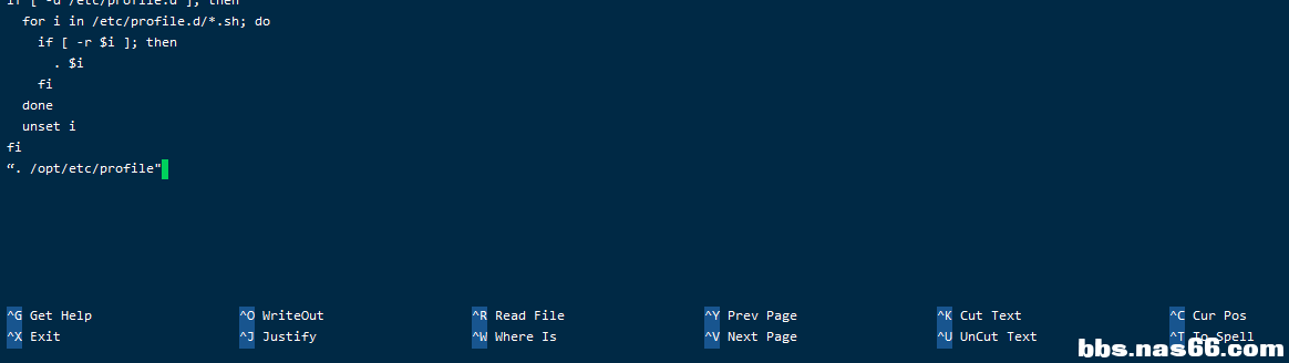

r743007158 发表于 2020-10-28 09:24:23 | 显示全部楼层 IP:–江西–抚州 电信
字面意思好像找不到命令行. 奇怪.

 楼主| sillydanny 发表于 2020-10-28 09:26:27 | 显示全部楼层 IP:–香港 环球全域电讯
跟你不一样,多了双引号
你試一下執行32樓的命令行,
我也備分了profile給你.
109
1219
1219

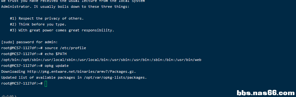

r743007158 发表于 2020-10-28 09:29:40 | 显示全部楼层 IP:–江西–抚州 电信
你試一下執行32樓的命令行,
我也備分了profile給你.
可以了,谢谢了
