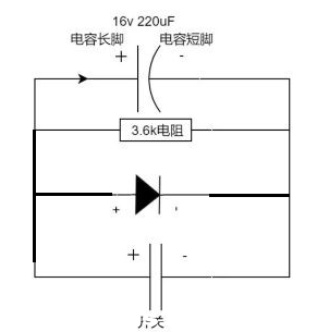

[教程] 锐角云焊接电容,实现来电自启成功

endemon 发表于 2021-1-21 12:54:08 | 显示全部楼层 IP:–上海–上海 电信
按照图上接法,线路图是这样的。。。
510
1392
1392
endemon 发表于 2021-1-21 12:55:25 | 显示全部楼层 IP:–上海–上海 电信

510
1392
1392
endemon 发表于 2021-1-21 12:56:23 | 显示全部楼层 IP:–上海–上海 电信
所以按照图片上的接法,就会变成,把开关短接了。。。所以开关失效了?!!!!
就像开机以后一直按着开关。。。

001 发表于 2021-1-21 21:20:11 | 显示全部楼层 IP:–重庆–重庆–江北区 电信
就像开机以后一直按着开关 ...
你现在怎么接的?  我反正接的串联。 插电就开机!     断电后插电也是开机!    但是系统里面关机后,按钮开机好像没有效果!

endemon 发表于 2021-1-21 21:21:52 | 显示全部楼层 IP:–上海–上海 电信
我又没这个玩意儿。。。

colagan 发表于 2021-3-19 13:30:58 | 显示全部楼层 IP:–四川–成都 电信
大神些,二极管选那种啊?

clc 发表于 2021-5-17 10:06:16 | 显示全部楼层 IP:–湖北–武汉 联通
endemon 发表于 2021-1-15 09:44
看线路图就好了。。焊接图是渣渣啊。。。二极管串联被改成了并联了。。。 ...
楼主的电路图明明二极管是串联 他的焊接图哪里有二极管?怎么一本正经胡说八道呢 二极管并联还有个卵用
