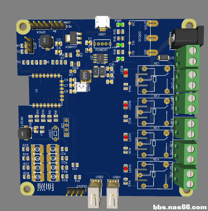

简单的归纳总结一下:我做的这玩意儿就是电源板。用一个电源代替了多个,节约弱电箱空间,能多塞点东西。同时,用了esp8266,可以做远程控制,温湿度采集,以及相关的触发动作,比如自动照明,开风扇等。
2 C5 c+ n' z! r. V2 t* ]" s' A, k9 o# c* g+ |5 O8 N+ b/ o! Q4 I
      千错万错就不应该当初申请nas66的esp小硬件,从怎么也玩不转再到刷固件,真是花进去了不少时间,也多了不少乐趣。这还是得感谢原创作者TwoOne的支持和分享。非常感谢。。       一直想把家里的网络改造一下,减少多层lan的桎梏,原则有如:1.精简网络:减少网络分层,解决多个路由器导致的多层nat的问题。2.利旧保值:收来那么多的矿渣路由又不是不能用,何必买新的?3.提高设备使用率,节约每一w电力。4. 省钱。/ h: B* Z) z1 S
      网络的部分好改造,已经完成了,但家里的弱电箱太小,勉强塞得下设备,也没有足够的插排位和空间再塞那么多的变压器。这时候,我看到TwoOne发布并开源的spark 系列3控ac开关,依照21的贴子,我准备了2套相关的电子元器件,按照21的指导,组装调试安装,产品很稳定,也确实解块了一部分电源的问题。非常感谢21的无私分享和指导。
6 v0 a$ w+ C# T. C  k. l  q      但身为一个垃圾佬,这才哪到哪啊?这不,我准备自已攒一个真正满足自已需求的定制化硬件,大部分的原理图是从twoone那里拿来的,我就负责搬砖而已。
: D% {+ K1 B" L先上个图再说。 图像_2021-01-28_201416.png 7 @( B! a: M$ |
$ K( d  C* w7 q1 s0 R1 l* D9 w; W
设计目标如下:
: _2 q+ T0 x, s, @. J1. 供电目标,12v的路由器,光猫,软路由和5v的arm泰奇猫,这类小破硬件。6 D: z. A) U) v1 I  g* I/ B4 H
/ T" h& U/ W3 d/ }: P/ W5 G' N8 J2. 电源采用dc电源或atx 1u的垃圾电源,用来给设备做集中供电。我知道烂,但再烂也总比送的变压器能好一些并省电吧?
. Z6 ?* E+ {, u( x& N
: o; D4 Z9 e" u2 E9 A9 C) h3. 自带led灯板,可以提供简单的照明功能,方便在弱电箱前操作,解决光线的问题。8 \6 k6 a7 W- W& t4 Y0 O2 V' u/ a
' {" M; ~  v2 F5 C4. 有电池自持功能,考虑到市电不稳定,停电再供电时,继电器归零。没有物理开关,设备们开不起来。电池可以保持10小时以上继电器开关状态。当然,可以拿充电宝续命。: K  b4 z6 ]5 c$ s
& F/ N8 u" u$ P: H, `4 |5. 提供简单的bypass功能,直通一路dc给ap,免得ap连不上去,遥控不了开关。
$ u8 u* @2 R9 E
/ b( L* u& L! t, C- |6. 可连接DHT11模块,实现简单的弱电箱环境管理,或者直接用ws2812灯带营造氛围。. I. t% `" \/ I9 d# l
! M' {$ r  M5 x$ c+ G9 s  R" }' j
7. 可接i2c设备,通过jump跳线帽选择5v或3.3v电压,方便接一些小传感器件。5 b  ^5 X" ]0 X
* l$ }5 H! N9 _  V* ]1 f8. 提供2路gpio口用于扩展,可用于扩展外接2路继电器模块,也可以配置为按键或其它功能器件。
" F6 \7 o' \: A$ b5 K: }7 w2 k! @8 ]0 `" v3 d7 n. M
9. ADC功能引出,可配置光线感应,电流感应或mems话筒,按键板等,没啥用。
6 H1 l  g0 ~$ T6 c
' \" t: {+ B. a0 b5 E0 Q10. 提供了reset,boot烧录键,ttl端子,方便刷写固件。 . q! L, |- q2 r# ?3 Q6 O
) D: p/ U0 x) f# u. V
11. 兼容接入各种物联网管理平台。7 J$ E+ o/ p% _+ R9 m: r
具体规格如下:
) h! P8 X0 F& w  {/ U( V/ I$ n
4 h0 i- Z" E( O( l! P' `1. 尺寸是97x97mm,两层板。
) d) K) K( ~+ a- P+ N1 l% S7 ?' f+ E' p% `2 D+ ^
2. 接入电压12v,工作电压12v,已配置dc-dc模块,无需额外提供5v电压。9 @  g0 z9 `; {* {7 Q3 g3 G
' q0 J9 ]; G; `: _3 b: u
3. 电路输出:1x DC12 bypass, 4x 开关电路,2xusb 5v输出,1x3.3v输出,2x5v输出。
: v9 u, V: T( z0 s9 D3 j! y8 i( c9 _7 k! R
4. 电池和电池充放电路:2pin 电池接口。" x, Y# H/ C+ k% o2 ]. L5 a, }5 |
3 N4 Z" ?( t% I) d5. 安装环境,n1大小的空间即可。
1 M5 [1 n# j' `, O) I" ~% ~; O6 M
4 u  s2 x; m& T8 n) ^其它内容,待更新。

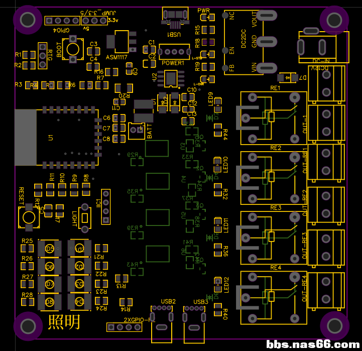

进度:拉线中

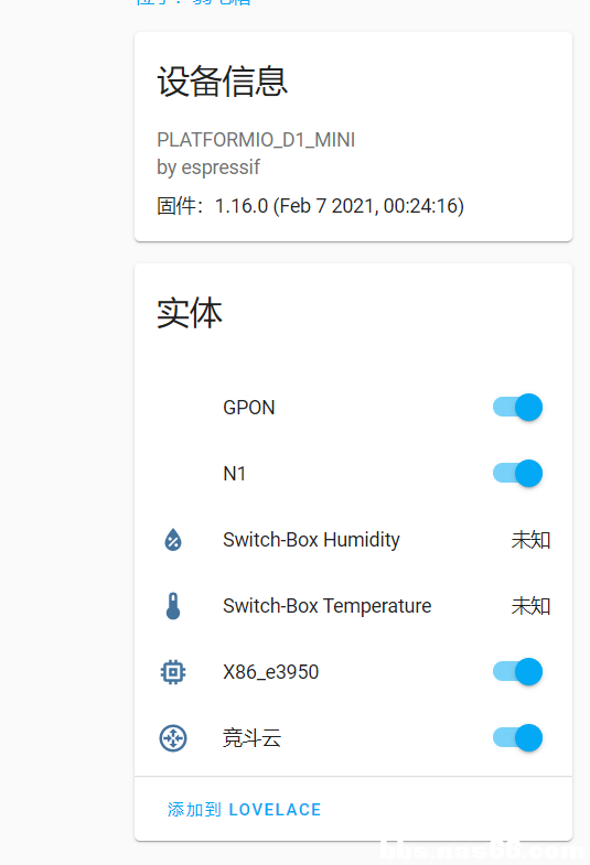

更新1:
4 X" |6 B' s% a/ m板子收到了,简单的焊上了,编译固件,现在在ha里能看到了。
  o0 V, d" u+ M. k9 G2 r 图像_2021-02-07_132403.png * I! |$ Z6 h* @3 G0 x0 m$ Z
/ }* w2 f+ c0 v
6 V" Y% _  Z. _, {+ r* X( p" G! y2 V等所有组件都调试好了,再继续更新细节。- t: C3 A, N2 K( G5 W
