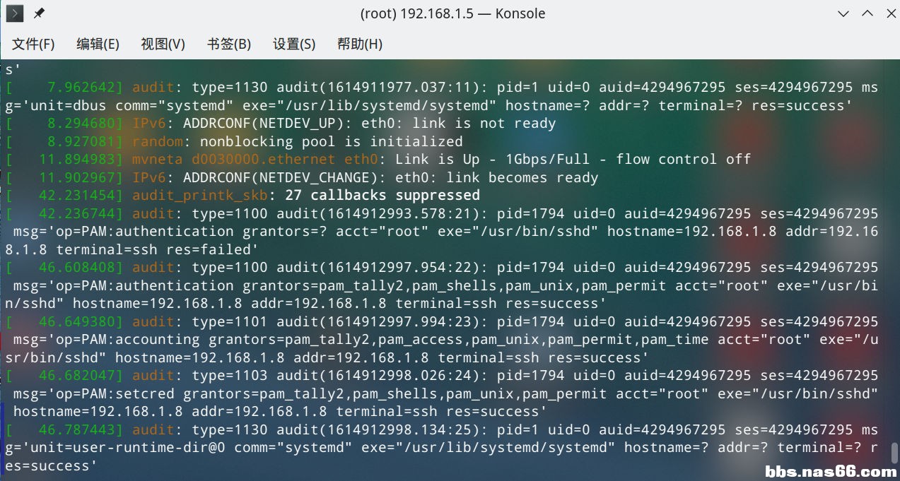

fhh 发表于 2021-3-5 11:18:42 | 显示全部楼层 |阅读模式 IP:–浙江–宁波 电信
本帖最后由 fhh 于 2021-3-23 14:04 编辑 6 k1 \4 }- n1 }4 W' O/ ~; q
4 Q( _: K! r' A- @0 d- U. ?' n发现了几乎完美的解决方案,此贴终结
9 f( G' K" g! `9 k  u# e& T- a" d0 Lhttps://bbs.nasdiyer.com/thread-7843-1-1.html& z5 v+ }* L4 w
刷机完成后,如果希望从emmc启动,只需更改bootcmd环境变量即可。" j7 E1 p8 Q! `
" i5 q/ O9 p4 X9 U! Y4 ?$ E
. b2 ?+ _/ ~) g8 F  H+ n" A0 u------------原内容------------------------------------
0 d1 d: l5 {& t' W: ]0 H' B  t6 `: B首先声明一点:3 x3 c) m2 j7 `) D( l) P! |
猫盘掉IP并不是所谓的“网卡虚焊”$ |# z$ j, w% E1 b) A- {
(不然为什么X3P可以正常使用)8 B/ \8 ~& p" o4 N
掉IP的真正的原因是H大提供的驱动(u-boot/Linux)存在问题,导致网卡没有被正常初始化, ]: I1 \$ B2 S
(比对了一下x3p的dts和H大的dts发现基本上完全不一样,可能是硬件版本区别?)' l  X! V: O; E$ F8 r/ q- k8 s- U
所以,临时的解决方法如下:
8 u! B) v4 ^3 U1.刷X3P+ t/ W2 T( G5 A9 d$ j
2.将H大提供的系统img(debian/ubuntu/archlinuxarm均可,我用的是Archlinux)写入U盘; i" `+ h8 o) `6 ]9 d. @
3.将U盘插入猫盘,进入ttl,清除emmc的mmcblk0p2分区,将U盘的文件系统复制到这个分区;/ y% G6 c( z  o' V$ l" y' }
4.重启,在uboot中修改启动命令,从emmc的mmcblk0p2分区启动' z- C; ?9 P8 m+ b( s6 O! B
5.启动alpine后,将U盘挂载(比如/mnt)
1 u2 c- C9 D" ^7 |9 D  d" A6.将/dev和/proc挂载到/mnt/dev和/mnt/proc# W1 C$ e1 n& |
7.将/boot中的Image和dtb文件复制到/mnt备份& K% x/ |% w: B- y9 ]( K) ^+ _
8.将/lib/modules文件夹复制到/mnt备份% t- h- Y1 E- E0 D
9.chroot进/mnt,执行emmc-install.sh( v6 T( b+ u4 ~7 O/ l
10.挂载/dev/mmcblk0p1(安装完成的系统),备份当前的Image和dtb,将x3p的备份复制进去
. B' ~. D6 U$ R# r% `: \11.将x3p的/lib/modules复制到当前系统
/ g. G6 e/ D( L( I12.重启
% Y6 `) e8 {8 D. i) d& v4 ?' I应该直接就能进去了,并且100%获取IP
; r  b2 c' R+ k$ ]: H/ \- L; H内核也不会有crc错误的提示7 v3 @) u8 F2 a
3 |7 h! N8 \$ d% ^
问题:
7 K# V+ c8 P- `( v- S) |5 t0 C与之前的内核相同,无法控制风扇
& o, f; |6 q9 H' {/ u(LED的控制方法见楼下)* S# [, o3 [! t1 Q6 ^
+ i; Y7 [& J( I3 n! I1 N3 x2 G废话不多说,上图9 H  H9 S- M) z6 t# j( L6 r% ]; @$ v
获取IP截图
获取IP截图
( |" x0 l1 P% t; Q9 ?
