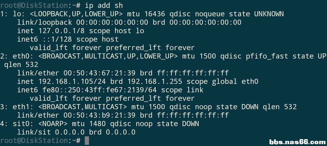

马牌NAS自带3个网口,2个是CPU出来的原生网口,通过命令查询系统能够识别到第二个网口的( ^6 f$ _0 Z  F3 \  t, B2 B& G- r7 Q
& r2 F2 k6 K9 f: D# Q$ h
6 w" p4 M0 M$ c$ g( w; m根据信息可知eth1处于关闭状态
- R% y- x7 B' c! {我们可以通过以下命令开启" F( T! {3 t& o1 ?( p/ p0 ~5 }) V4 [
  1. ifconfig eth1 up

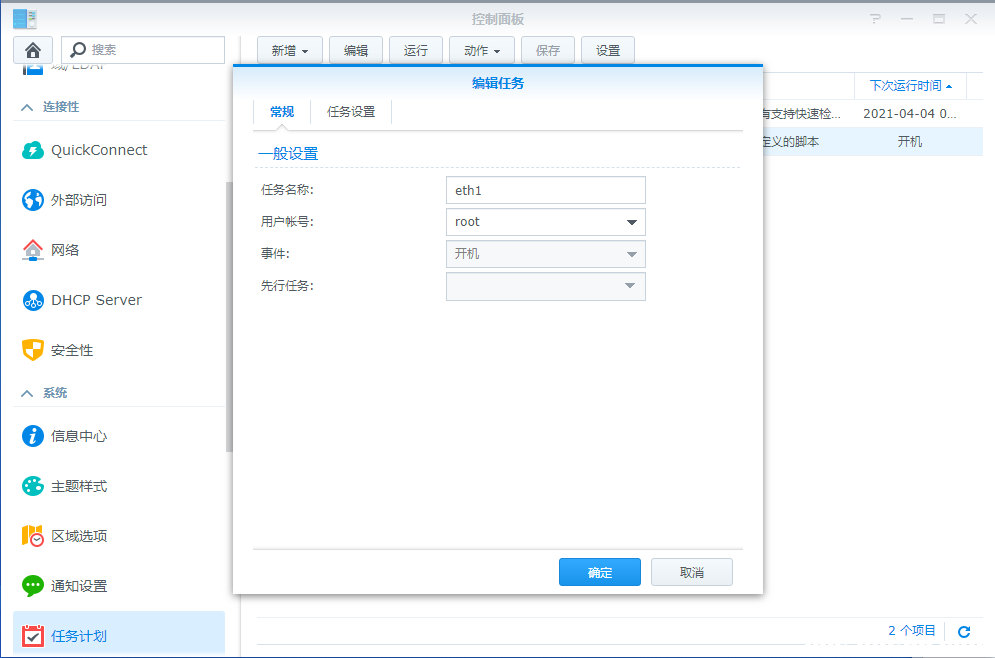

由于重启后eth1默认处于关闭状态,可以在计划任务中新增加一个开机触发任务4 [" q9 E) ?4 j5 R9 k

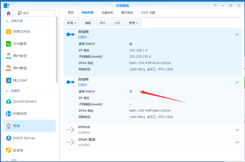

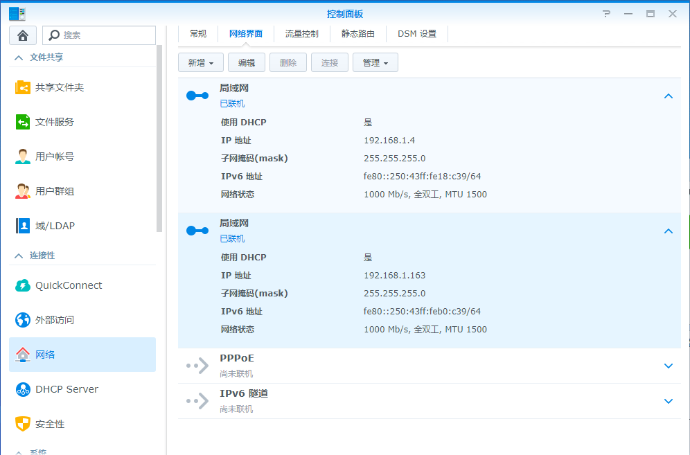

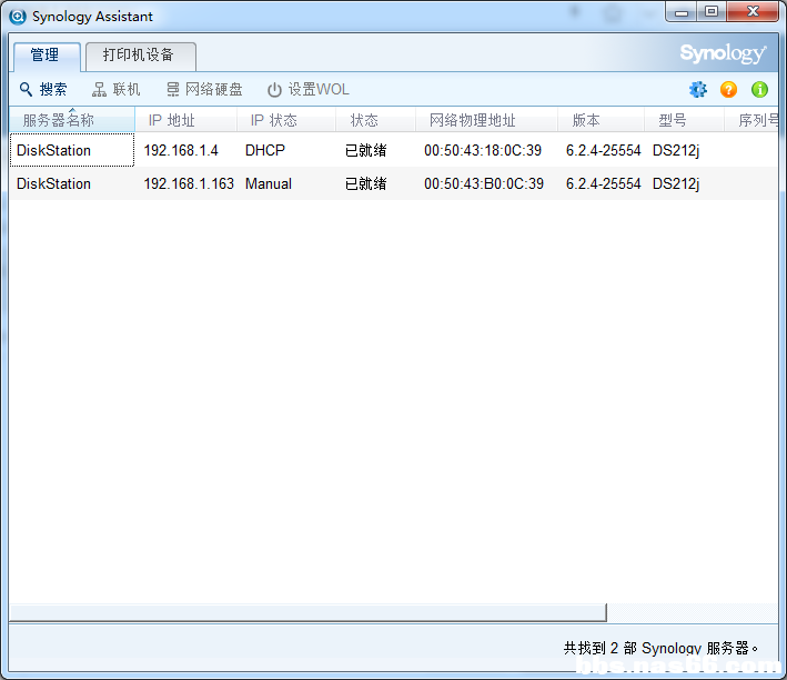

有个问题是开机后界面默认还是静态模式,可以编辑一下改成dhcp模式# }4 O2 R/ E7 t$ Z7 f) c
) O% Y/ h- R5 N3 y$ U8 V; S 4.png 9 X2 S7 s/ _4 C0 x
