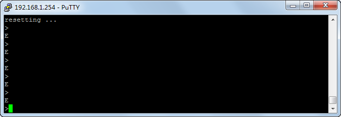

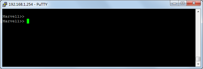

# w. {( k5 F2 V' Y3 n首先说明,砖指的非芯片或硬件损坏,是刷机所致,然后砖的程度有两种,一种是操作系统损坏但是uboot没有问题,通过ttl链接可以看到marvell提示,如图一,另一种是uboot损坏,这种坏的比较彻底需要ttl刷uboot,如图二

1 L  o6 p- D7 K0 j一.对于第一种情况,只需要重装系统救砖即可4 {8 G! n7 j& O' G' H! R$ O: @* v
1.如果没有刷过群晖,所用的是原厂uboot,只要将固件包rootfs.tar.bz2和upgrade_eli_38.img两个文件放入U盘(fat32)根目录,按住reset上电,等待10分钟即可。
  B" E8 C6 J. }2 l/ O0 N1 P2.如果已经刷过群晖,并且是我提供的U盘刷机法,则uboot是我编译的h大的uboot,只要将原先的U盘镜像接上,按住reset上电,即可实现重刷debian和群晖的目的9 u! S+ k- X% b* n% G! W

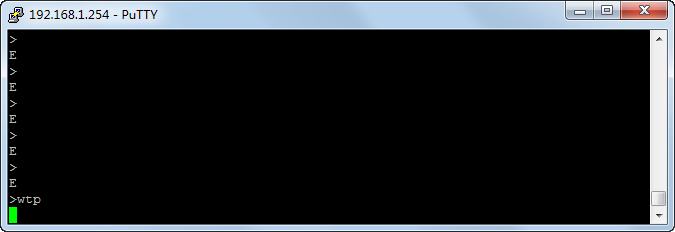

+ t- a9 a* C$ L* a# U二、对于第二种情况,需要重刷uboot,你需要一个可以ttl连接猫盘的linux系统如debian,ubuntu,并连接好ttl,打开串口程序,如minicom等. K  C- }1 T' {0 ?  q9 E
1,猫盘上电,提示如下,输入wtp,并退出串口程序

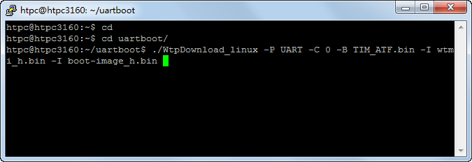

2.切换到下载的uartboot目录,运行
$ {( q1 b( T' J- O( [$ t3 ]+ x, R& t
  1. sudo ./WtpDownload_linux -P UART -C 0 -B TIM_ATF.bin -I wtmi_h.bin -I boot-image_h.bin –E
非root用户记得sudo

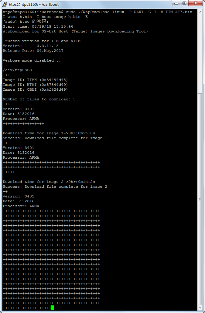

. X# [  H4 a  T3 K) {) ?0 G  \会显示如下,正在下载uboot到猫盘内存:

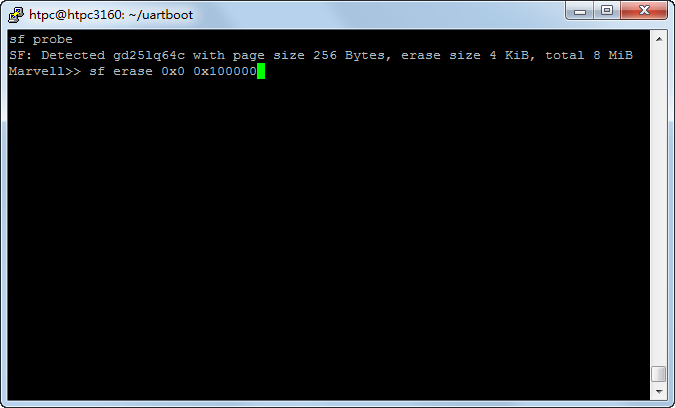

用sf probe、Sf erase、Sf write重写写入uboot到spiflash即可
9 u+ Q" F  H6 ^! V# z1 B+ y具体命令是
0 `0 T' h1 `' T! s1 N
  1. sf probe( D" n7 W  R( P- ?+ g4 W3 d
  2. sf erase 0x0 0xd5000
