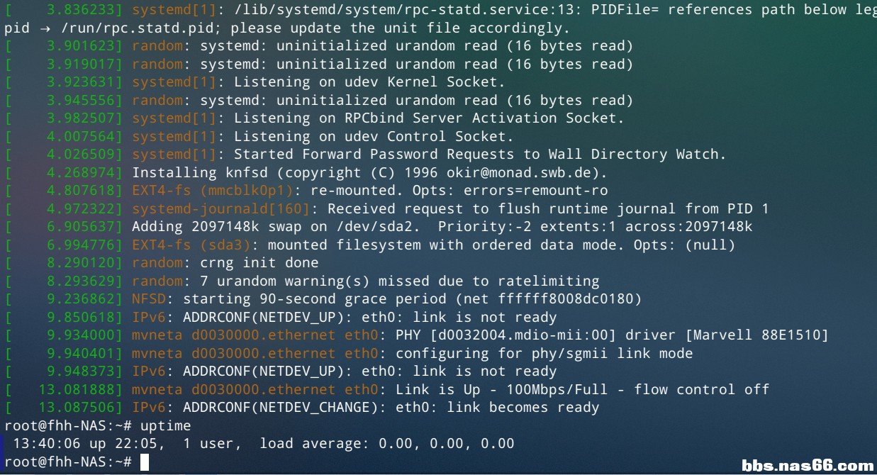

 楼主| fhh 发表于 2021-4-10 13:44:27 | 显示全部楼层 IP:–浙江–杭州 移动
adobepdf 发表于 2021-4-10 10:10/ V7 _7 k- Q2 U; M% A* X0 V
估计是类似于那些神奇大力丸。。。。
2 V( [+ u; f$ B- L运行截图,可以看到13个小时里无CRC Error。
9 ~1 @4 b& p$ m9 h0 p8 s相信的人自然会去尝试,不相信的人再怎么说也没有用。
1 ~" s1 w( M$ P
运行截图
运行截图

adobepdf 发表于 2021-4-10 13:56:42 | 显示全部楼层 IP:–江苏 移动/数据上网公共出口
" w4 l+ D& D* [" s( i  a+ Y运行截图,可以看到13个小时里无CRC Error。6 P- Q! J5 n$ t7 G5 }4 \
) T2 C' f2 Y. z  q; Q, n# o+ k% S恩,算命的也会说,信则有不信则无。。。

 楼主| fhh 发表于 2021-4-10 14:13:53 | 显示全部楼层 IP:–浙江–杭州 移动
2 W, s* h- X: g' ]9 ?( W恩,算命的也会说,信则有不信则无。。。
. A/ Z* ?, Y5 \
随你吧。
6 \- w5 f; A$ u7 h运行结果贴脸上都不相信,有必要吗?没必要。8 \, }" e. A6 S6 ]# H) h
反正只是为了给自己修这个问题,修好以后顺便发一下论坛。
# R+ f. @; z+ W' T5 f你爱咋样咋样吧。

 楼主| fhh 发表于 2021-4-11 07:02:23 | 显示全部楼层 IP:–浙江–杭州 移动
本帖最后由 fhh 于 2021-4-11 07:05 编辑 7 w: B" t: U! V% n: }. f$ {4 t
shldol 发表于 2021-4-10 23:35
/ k% z$ h: b* V" v, _& k楼主 问一下 猫盘要解决掉IP 是不进直接刷" T4 \2 ^) O' t6 R: n
https://bbs.nasdiyer.com/thread-7843-1-1.html  w9 ?' x4 U# L4 ^' z
上面帖子附件的u ...
* x* ^+ M8 p/ z如果是群晖的话,理论上直接刷这个就可以。如果和我一样用ARM Linux的话,用他的群晖提供的U-boot安装Linux,然后替换我的dtb就可以。
! `1 i1 Q% b5 c9 {4 H/ O8 X主要是因为掉IP分为两种情况:1 R+ X8 t+ h' v+ E$ k* Q
1.启动的时候因为网卡初始化不正确,直接没办法拿到IP;
% }; P) [: c0 ]3 C9 g: h% t2.由于电路板的信号干扰,虽然能够拿到IP,但会在内核日志(dmesg)中出现CRC Error,同时导致网速大幅度下降(200~300KB/s)。
6 e/ G5 C6 |$ Q* ~0 e9 R& K5 v5 _两种情况都可能导致检测不到设备。) s1 ?, z+ Y; Y4 A
刷链接中的群晖应该可以修复第一个问题。
0 I, F3 C4 L; h! s& s& A0 e有其他网友反应那个群晖固件刷入后依旧没有办法识别,可能就是第2种情况。我修改的dtb是为了解决第2种情况的,通过增大功率来降低干扰的影响。. s9 [3 ^( \) m
