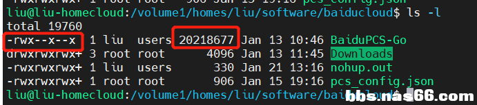

xiaohhh 发表于 2021-1-22 19:06:08 | 显示全部楼层 IP:–湖南–岳阳 移动
darknec 发表于 2021-1-21 13:202 [- ^5 `! k: ~1 ]9 R' P
我特意在自己的猫盘上按照你的启动方法测试了一下,可以运行这个bin文件;请问你在浏览器中输入的是你的群 ...
* y" `6 `" a4 |: Q/ f" w5 X7 {& }
1.我在浏览器里面是输入的群辉服务器的ip地址:5299端口号。
( Z5 C3 Q1 X- {2.运行命令:(cat ./nohup.out)确实报错了 cannot execute binary file* T+ {) P2 c6 t4 W' ~# T' J
[1]+  Done(126)

darknec 发表于 2021-1-23 14:32:47 | 显示全部楼层 IP:–河北–石家庄 联通
本帖最后由 darknec 于 2021-1-23 14:37 编辑 & P/ U6 r" c1 a, P7 Q$ ?/ n9 [
xiaohhh 发表于 2021-1-22 19:06/ Z) ^9 Y" U5 D9 |. e: |
+ l( k: L: a; q1 d6 M6 ?2 M9 e2.运行命令:(cat ./nohup.out)确实报错了 ...
( d4 p4 k1 I0 V应该是BaiduPCS-Go 文件本身有问题(损坏、未解压、不同的bin文件或无权限);可以进入你的BaiduPCS-Go文件所在路径,然后ls -l一下看看这个文件的权限、大小。x代表可执行权限。# U4 `8 r, P5 v3 \6 @; f  c
不知道你下载的BaiduPCS-Go文件是不是arm版本的,如果是x86的并不能用。这是我在使用的bin文件,在我的小猫上是可以运行的,使用注意使用chmod a+x命令给它加上可执行权限:$ H7 ]2 V5 U4 ^! s
链接: https://pan.baidu.com/s/1aB5gtH0o6BuT-wcbLRCiWg 提取码: bmht2 S  f) r# }! Z8 o

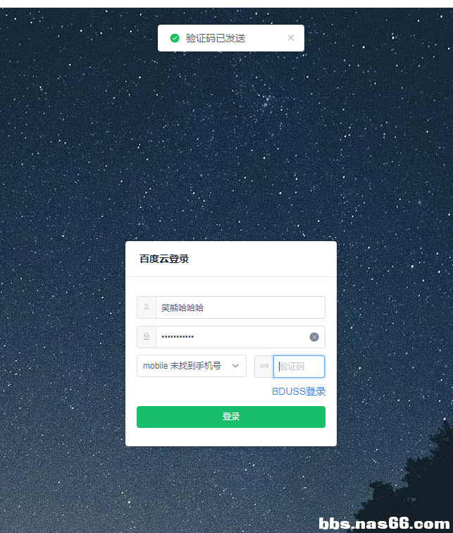

xiaohhh 发表于 2021-1-23 15:12:19 | 显示全部楼层 IP:–湖南–岳阳 移动
现在新的问题来,晕

darknec 发表于 2021-1-24 11:43:03 | 显示全部楼层 IP:–河北–石家庄 联通
5 `7 a/ i4 ~6 S8 F现在新的问题来,晕
1 {2 e" P/ L+ h
改用BDUSS登录,我的手机号也刷不出来。可以参照这个链接操作,或者自行百度:https://blog.csdn.net/ykiwmy/article/details/103730962
