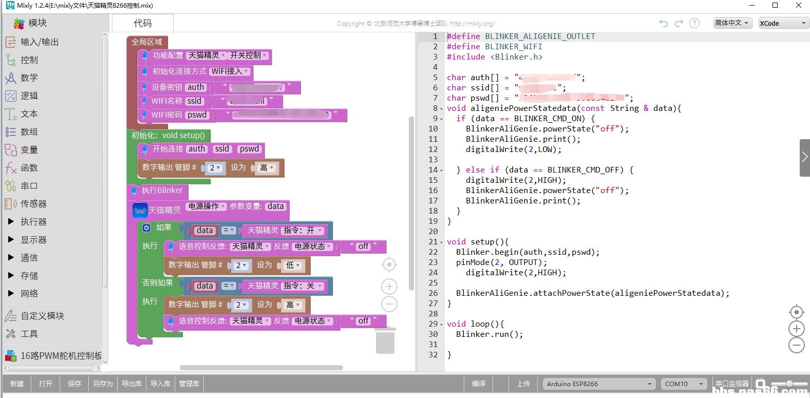

米思齐(Mixly),是一个全中文可视化的arduino软件,使用起来直观易懂,今天给大家介绍一个可能是最简单的天猫精灵控制ESP8266的开关实例。只要会用电脑就行,不懂英语的人也一看就会。而且美思齐的库功能也是非常强大,很多库是软件集成了,不像arduino一样还要一个个自己装。对于arduino初学者,很多库代码搞不清楚用途,也可以通过美思奇对照学习。' G& @- a+ A4 U
" r" @$ C2 P/ Y; A: n1 V7 ?4 x
. J0 B% J" E' E; Z; Z
需要的东西有:5 [& ~8 q; C! ~5 q
首先得有一个天猫精灵,闲鱼30包邮可以买到方糖。
( R, a/ e' `% F3 X" {: c0 y你还得有一个ESP8266,带串口的也就10来块钱。要是想省想,可买不带串口的,烧录麻烦一点点,而且一般是3.3V供电,大概5-6元。0 S$ k2 p( s, s0 L3 i6 X( Z
你要是控制电灯,你得有一个5V续电器。

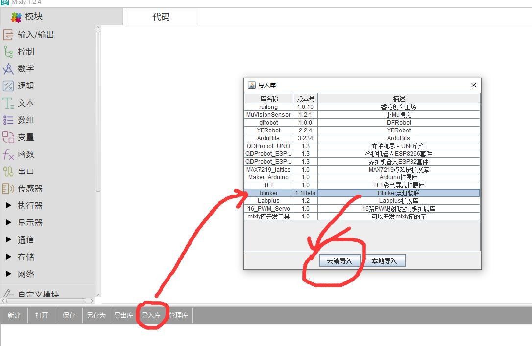

$ L# |0 s8 d! P# N* X2 N5 }手机上面装好天猫精灵和点灯科技的APP,在点灯上面添加一个独立设备>网络接入>阿里云。得到一个KEY,这个KEY是用在下面的程序中的设备密匙中。
% m7 P" r9 m8 F: ^. C( D# V* ^& M# u0 h/ m) _5 x& P  e
. l: H$ O' `! a0 P装好米思齐,并安装点灯物联库就可以了。4 ~  g, @, k; X: y8 v* I/ W5 u! u) @
# O4 e+ F) J( q" d& K+ S7 \% _2 m" p
0 Q" h8 [4 r' F# i9 h- N
7 O8 ^6 x9 L, N9 b# t* {  @0 _ 添加点灯库2 {# T/ E- \, ?; R/ ~4 m6 y) h4 U
/ ]) O% [+ f5 P) G, A# W

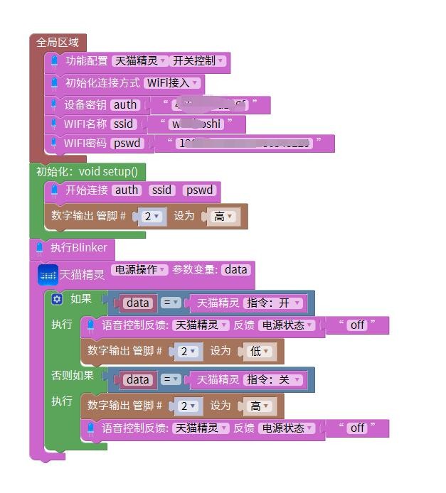

5 p/ H  E2 w- t8 S, V5 B8 i0 U9 F+ [下面KEY是点灯APP上面得到的,WIFI和密码就是你家的。下面的管脚2是8266的板载灯,你可以接个5V续电器。
7 w9 s$ A9 r2 M: x
4 D- k) i7 @6 p2 a% b9 s4 L, F) p
QQ截图20210816165613.jpg & ~' B5 B+ J$ I
因为我的8266设电平为(高)时灯为灭,如果你上传后发现是亮的可以改成(低)。相应的下面的也要对调过来。因为程序简单,所以没有设变量。# y5 C, A( Q; r$ ?7 `# l/ j/ N
, D. s# b4 }9 d3 @) a: D: s1 Y
5 x, }5 ?# f# b' k6 t4 {0 p/ G改好之后上传,注意8266和端口不要错了。
9 s+ V6 w5 f6 w3 K' l QQ截图20210816171304.jpg % v" f1 X" U0 m' J
  D3 S# w0 a( [" d9 v8 z
QQ截图20210816173208.jpg 3 y; L$ u4 l' u+ T
: `" w6 Z" ?/ U& J+ B
# Q* u% j, X7 b, s3 T
如果有安装arduino可以直接拷下面的代码上传

上传好之后,在天猫中添加点灯(点右上解+号>搜“blinker”),扫描到刚刚才已经上传程序并联网的8266设备,简单设置一下你的设备属性就可以了,比如你的是灯还是插座,是客厅还是房间。% m7 P: v8 Q4 I7 l
0 U6 C' E) ]1 ^
! {2 `9 C1 I) a  p& U7 c5 L% q* B; h设好后就可以试试用你的天猫控制了,够简单了吧?
5 V: v0 n- q4 e. e& l8 ?为了初学者一时找不到模块,我把实例放附件了。
