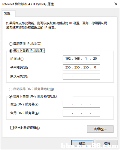

2.软件按设置,板端地址为192.168.1.10,所以电脑IP必须为192.168.1.X

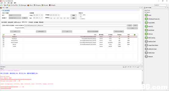

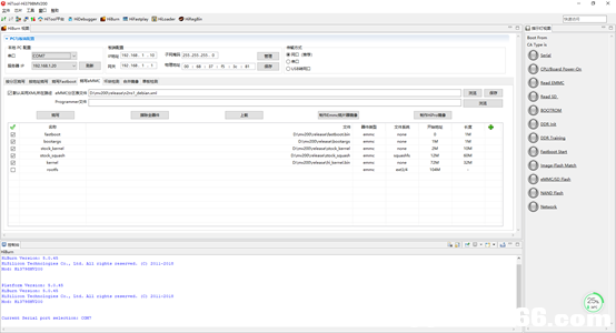

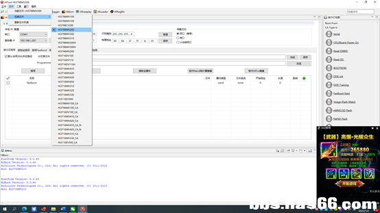

配置芯片为hi3798mv200,运行hiburn
配置,串口选择连接板子的串口号,服务器ip选择刚才设置的电脑IP,板端ip选择192.168.1.10,传输方式选择网口
选择emmc烧录,点击浏览,选择分区表XML文件,并勾选除了rootfs之外的分区,文件一栏可能需要逐个更新选择文件

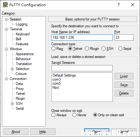

5.在路由器找到设备ip,用telnet连接用户名root,密码为空

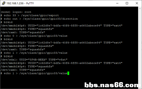

2.开启U盘供电
echo 33 > /sys/class/gpio/export
echo out >/sys/class/gpio/gpio33/direction
echo 1 > /sys/class/gpio/gpio33/value
此时再用blkid就能看到U盘了

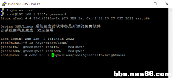

可以看到8个gpio的led全部注册正常,
打开
echo 255 > /sys/class/leds/green\:fn/brightness
关闭
echo 0 >/sys/class/leds/green\:fn/brightness
触发,如闪烁、管理mmc读写等
可以通过cat命令可以看到led支持的触发方式,通过echo回写相应的字符串可以实现led的自动触发,如heartbeat代表闪烁,mmc0代表mmc0的读写触发led等等

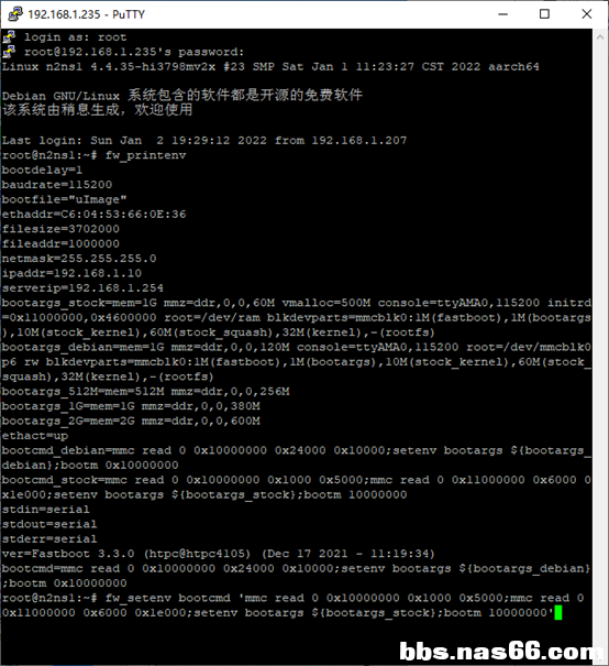

5.修改bootargs参数,已经安装了uboot-tools,并配置了bootargs分区信息,可以直接通过fw_printenv打印启动参数,通过fw_setenv设置启动参数,如图通过设置bootcmd可以改变启动debian或者恢复系统
