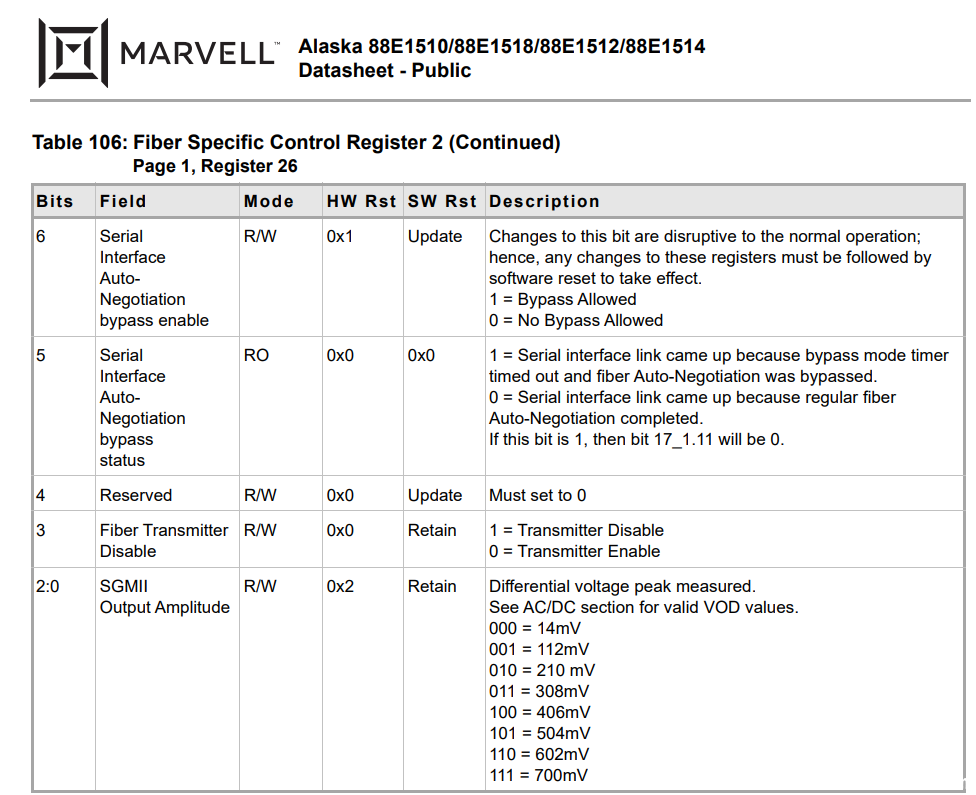

在与hanwckf大佬(https://github.com/hanwckf)交流后,修改了u-boot,理论上能解决掉IP问题了!
) b  r9 b: f3 R9 _基本思路还是原先的设置电压强度寄存器的问题,只不过这次放到了u-boot中,理论上不需要再ethfix配合了。
" n% O7 M  R: s$ B7 c修改的寄存器如图:6 F) d) ?9 A4 f
寄存器Datasheet
寄存器Datasheet
0 [% c* ~" H7 R) H! Z' ~: y
由于我和hanwckf大佬均使用Linux,所以没测试过群晖(大概是不行的)。
9 F$ f; L( D; A刷入这个U-boot后,内核日志中还会有CRC Error信息,但已不影响使用(测试的时候连着发了5GB文件,只有8个错误,并且也能及时恢复而不影响速度),掉IP问题彻底解决。) q9 m/ Z8 @7 w. d! @
(由于hanwckf在u-boot实现了网卡驱动,甚至实现了比商城售卖的付费u-boot更多的功能:在线刷新系统!)! N: v3 I: h, F/ [" @
flash-image-18.12-with-dts-fix.bin.zip (312.93 KB, 下载次数: 238) 1 b6 O+ s" s  x6 L( [# L
7 E$ {9 d% S* Z% |9 C; h  G更新: 120的固件,基于Soul的版本更改$ f$ |1 _% M1 }* }
https://fhh200000.lanzoul.com/iqom803rqkfc7 r, ~' T  L3 p! C
据@mynetdisk测试,在u-boot中saveenv后,会导致群晖无法正常启动(soul的U-boot本身就有这个问题,请谨慎使用)  e0 e% E' i! D# O* Q- q
