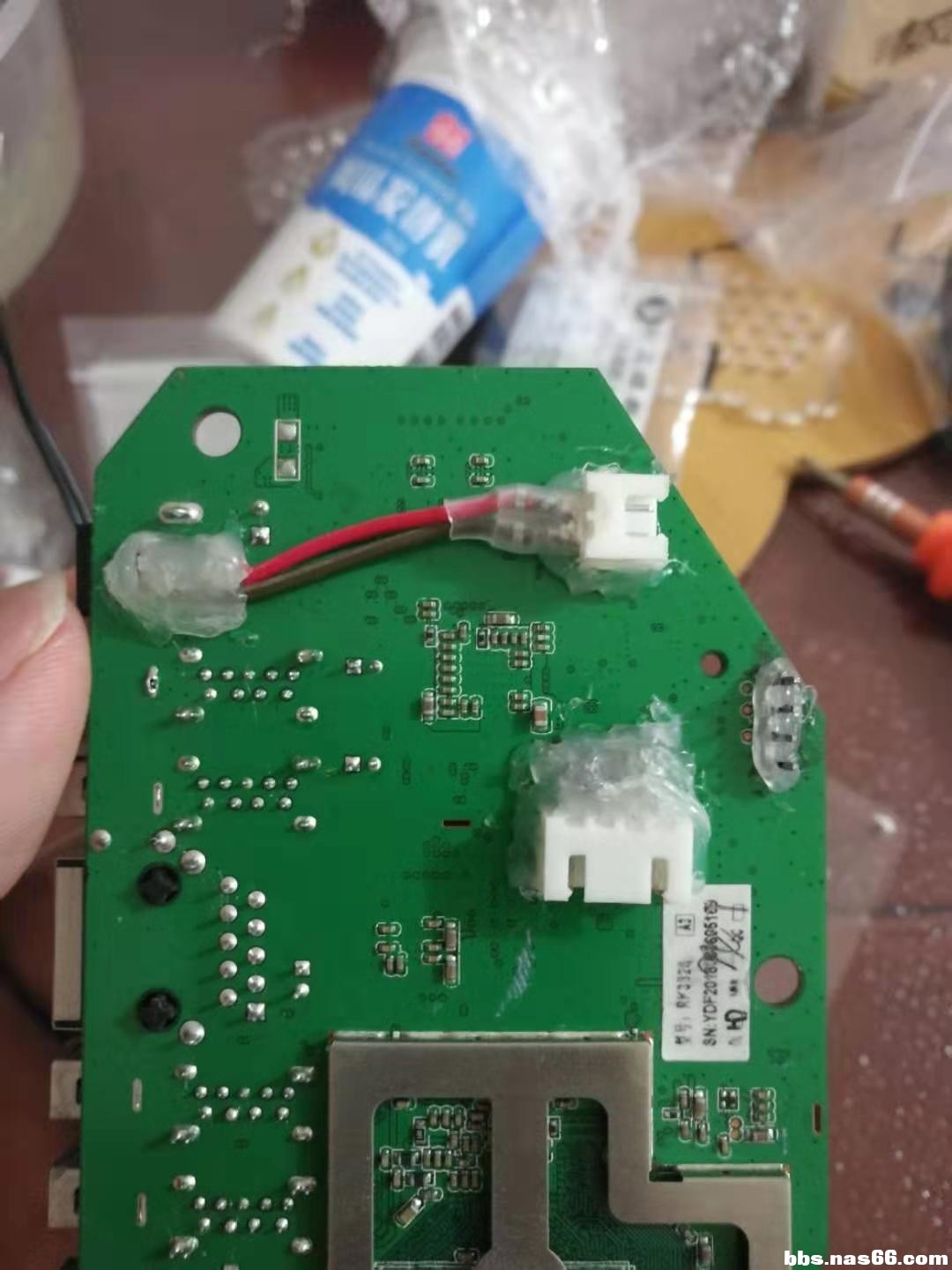

 楼主| endemon 发表于 2019-10-10 10:22:22 | 显示全部楼层 IP:–上海–上海 电信
哈小福 发表于 2019-10-10 10:20
2.54排针  如果没有吸锡器不好弄   我是在背面 弄的2.54 针座 弯针 焊上去 打些热熔胶 固定 usb用2.54卡扣 ...
是的。不小心会翻车,弄排针是改装里面最难的。。。。但是如果可以打洞,是最好的,这样不容易松动,因为一旦松动了。。焊盘就报废了。。。

哈小福 发表于 2019-10-10 10:30:32 | 显示全部楼层 IP:–辽宁–沈阳 联通
是的。不小心会翻车,弄排针是改装里面最难的。。。。但是如果可以打洞,是最好的,这样不容易松动,因为 ...
对  我一开始就是想安排针  可惜电烙铁不行  然后看背面电路板空白大  就弄背面了

 楼主| endemon 发表于 2019-10-10 10:40:07 | 显示全部楼层 IP:–上海–上海 电信
如果这样弄,就装不回原壳了。。只能换壳。。。。我用排针,是因为还要放回原壳。。。

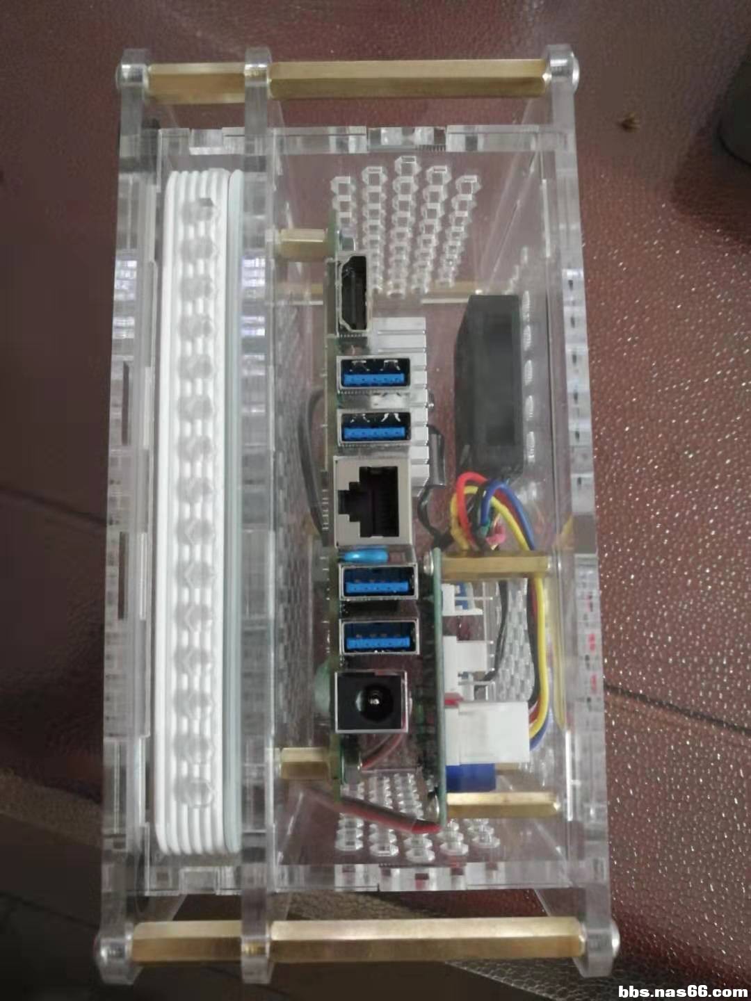

哈小福 发表于 2019-10-10 10:53:54 | 显示全部楼层 IP:–辽宁–沈阳 联通
如果这样弄,就装不回原壳了。。只能换壳。。。。我用排针,是因为还要放回原壳。。。 ...
嗯   我换成亚格力的了 还加了风扇  成本比贝壳贵

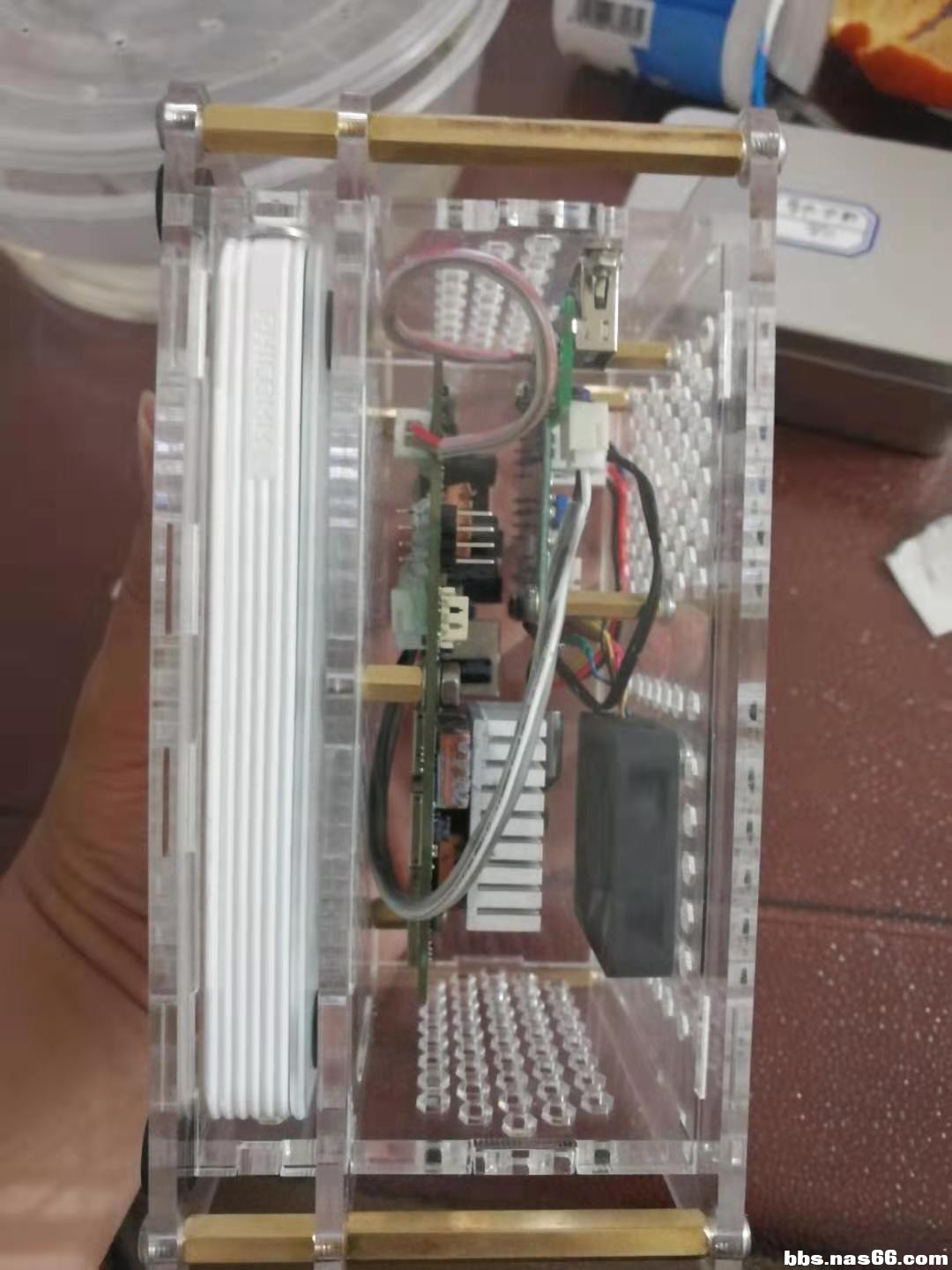

哈小福 发表于 2019-10-10 11:31:55 | 显示全部楼层 IP:–辽宁–沈阳 联通
endemon 发表于 2019-10-10 10:57
赞!话说,你这里有2块板子,除了贝壳,还有块板子是啥。。。难道是专门刷机用的???
此外,如果已经换 ...
分体式的 下面h1  拿着方便  当时没想用易驱线  主要还是花钱 h1现成的
风扇4010台达 12v 4线pwm调速 边上电路板是温控器
温度平时待机38-40 一般工作44-50 满负荷半小时内基本不超过60  满负荷再长时间没测试过
待机无声 离很近也很难听到  工作1米以外就听不到  满负荷声音可以接受

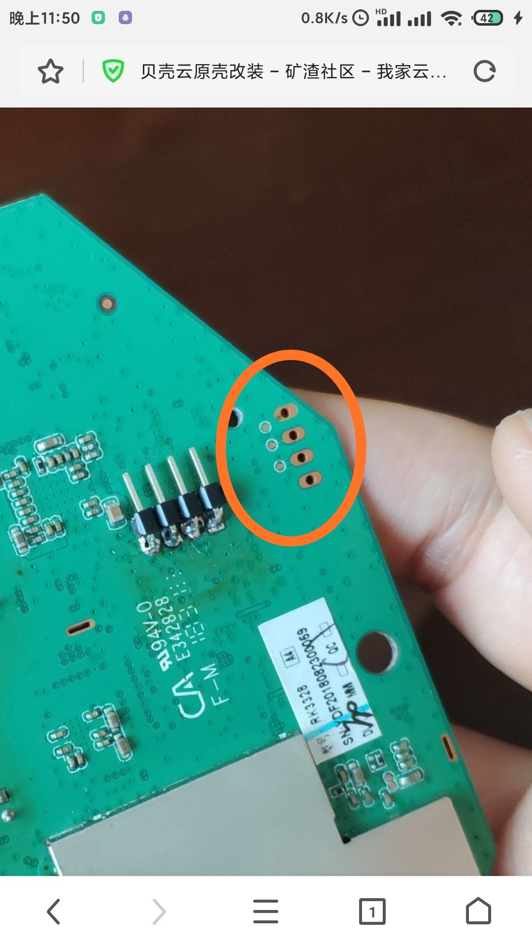

m1250674036 发表于 2020-3-23 23:51:19 | 显示全部楼层 IP:–山东–临沂 联通
79
330
330
hhyyhh 发表于 2020-3-27 06:38:50 来自手机 | 显示全部楼层 IP:–辽宁–大连 电信/数据中心
这打孔的手法贼溜
易水随风 发表于 2020-3-27 09:12:17 | 显示全部楼层 IP:–北京–北京 电信
漂亮,位置控制的好
