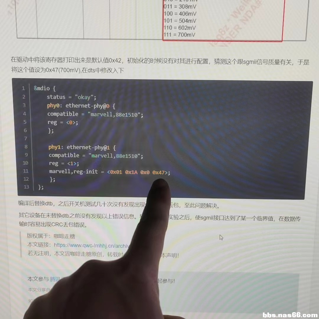

f805eaaa4c63ed5a03ffd67678febe7.jpg b34db17297b922ccc7715425197cb4c.jpg : `$ u% O1 {- m' X( W( h& J
