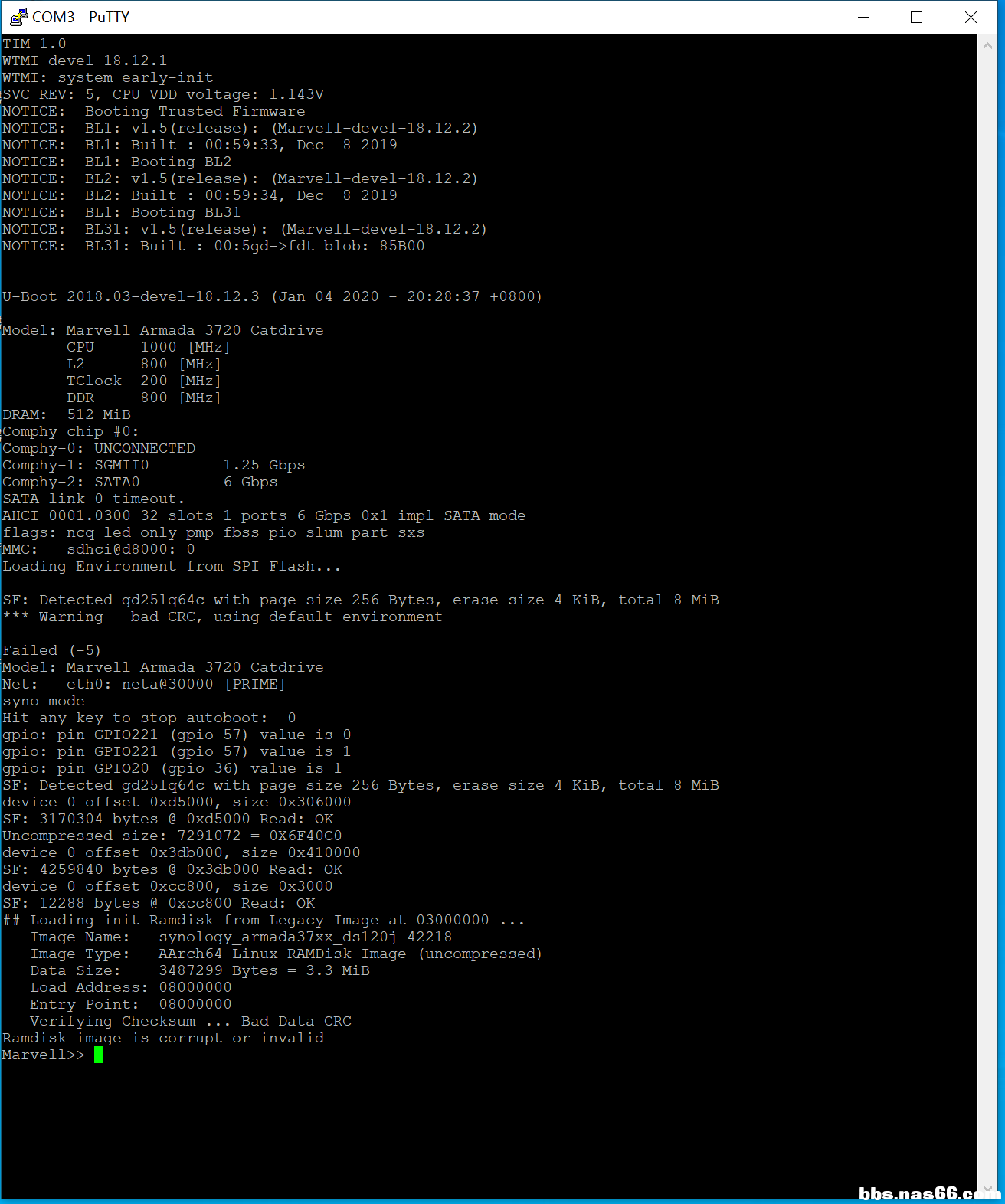

求助,小猫盘莫名其妙开不了机了,也不太懂它现在处于什么状态,是需要救砖,还是怎么着。。。望万能的网友指点一下。
8 m; o0 s, M6 x% ]1 t淘宝买的一个刷好单群晖的白色小猫盘。到手引导显示型号是DS120j,接电自动开机。
+ P7 ~  q6 d8 R* x: R& o. w装了6.2.3正常用,出来DSM7.0之后直接升级的7.0,也正常能用。买到手用了一年多了。2 z% q* _1 t: {( J1 a, v, R/ d  K
前几天我换家里服务器需要断整个机柜电的时候,也是在系统里正常对猫盘关机,但在上电之后就一直不开机,只有网线口亮一个绿色的灯。
2 {& f0 o- c1 Z! O我买了ttl线和usb转接座,目前在PuTTY里面显示的内容如截图,请教下万能的网友我下一步该怎么办,谢谢了

变砖了   重新刷机、

重新刷机试一下

Ramdisk image is corrupt or invalid.
3 p. ?( o4 [% _2 ?8 z+ e2 X6 p; R试下重刷full.bin吧

重新刷固件吧,你这个还能跑起来就应该没有变成死砖

会不会是emmc寿命到了

意外断电导致的小问题,能跑码,这情况翻翻论坛刷机帖子很快搞定。不是啥严重问题。
