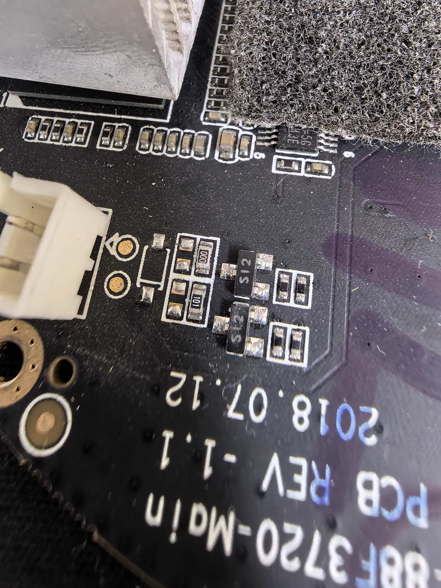

使用前辈的关风扇脚本测试风扇速度只是降低了,并没有完全关死。) x$ A  C6 r. p
: ]% N9 H7 k2 M* B从猫盘的硬件电路上看,风扇是有两个N-MOS控制的。" ~* [# S" \: E, r. C; {+ I
IMG_20260313_085839.jpg   ~) f& D* B- b$ `$ L$ f7 Y6 i+ i1 k8 _$ e

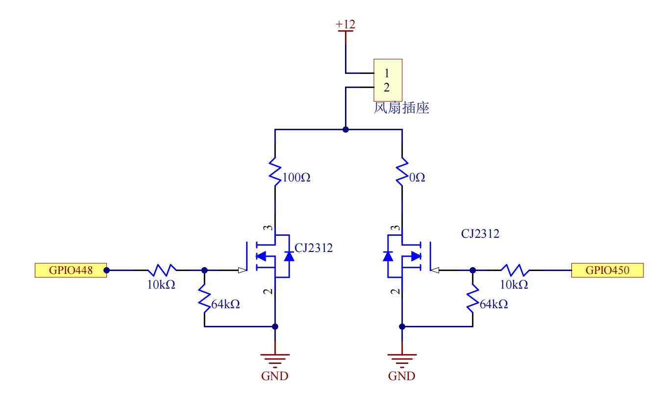

使用万用表测量各元件参数,反推原理图如下
/ }1 [5 b5 e; D* W: k. ?由原理图可以看出,风扇是由两个IO控制的,一个IO是GPIO450,另一个IO经过我反复测试发现是GPIO448,只有把两个IO都设置为低电平,风扇才会彻底停止工作。
5 a* M# e" ]2 f) _; B1 B由原理图可以看出,风扇可以设置为多个档位的工作模式,8 K4 w3 G. O' K* U% h. L/ {
高档:两个IO都输出高电平。2 W& S$ d& {4 M* u7 w2 M( s! v
中档:GPIO450输出高电平,GPIO448输出低电平。
+ {; D# S  p& _- C- W3 q低档:GPIO450输出低电平,GPIO448输出高电平。% u+ ]* J, G& v- F0 h" i
关闭:两个IO都输出低电平。2 a* r4 j$ k  c
+ @3 I. A  K* }) A* n0 ?9 X& b
知道了是哪两个GPIO,就可以使用下面的代码把风扇彻底关闭
