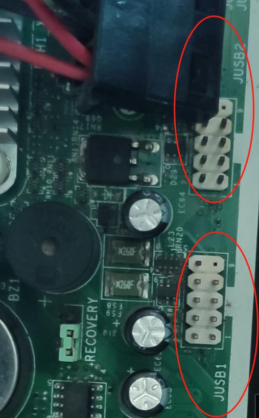

4 G7 O: \6 K& g7 S3 t& I4 s台式机一台,要求有前置USB面板的,在主板上找到对应USB排线,拔下来。
+ c" U7 y6 J) a# m6 `/ x3 d1 M
主板上的USB排线接口
主板上的USB排线接口

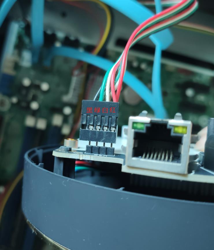

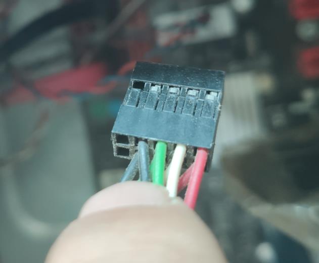

8 s4 w  E/ p4 V& K; B6 A拔下来的线如图,从左往右依次分别是       黑:-5V 接地  绿ATA+  白:DATA-   红:+5V电压
0 A* `$ S) q  _/ ]+ d 02.jpg 8 W' g& }' \( Z0 C4 A

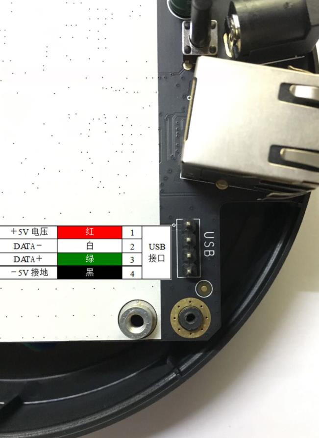

8 t  y2 x" S% s$ h1 p: h' \5 _! q" G然后如下是猫盘主板USB针脚对应关系2 z2 t" d( J  T$ d  e' @' o
2 i$ q( m5 b* V" r( [1 V' C" n& m8 B3 J9 v( }
插上去如图:
& X" A8 v* E- n1 R4 B2 @
& r* {8 D% k( |: A3 j1 X% S5 S# m
9 t, x, X+ h0 L5 t/ ^3 @* ]9 n( U* c插好先加电,然后拿一个USB数据线插前置面板给手机充电试试是否正常,也可以拿一个USB小灯。(PS:前置面板一般两个USB,我们只插了一个,测试一下避免插错了白忙活。)( K' I9 c2 ]; S( q1 b

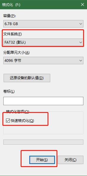

好了,准备工作做完了,将USB格式化为FAT32, f& y# Y# r. C4 T, d
  V" k# X5 }7 A
