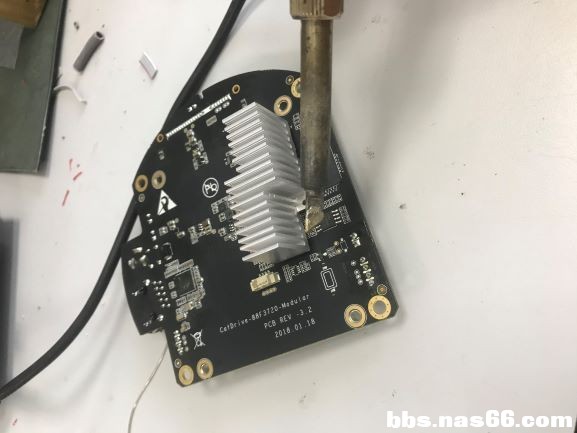

4 E! G6 [1 s7 \* w2 D- A9 ~2 h刚好给朋友买的 一个猫盘,他不要了,我就练手把。

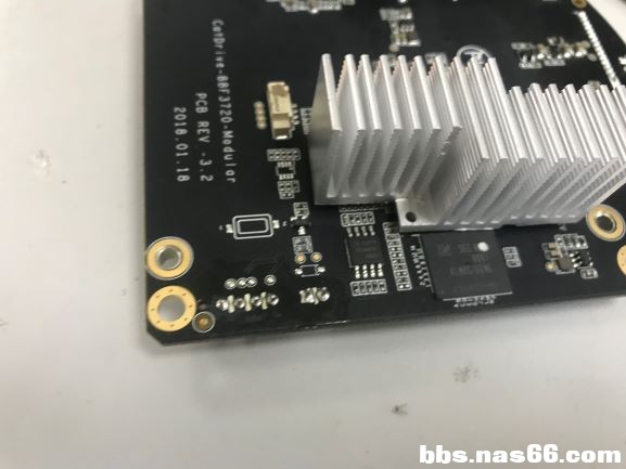

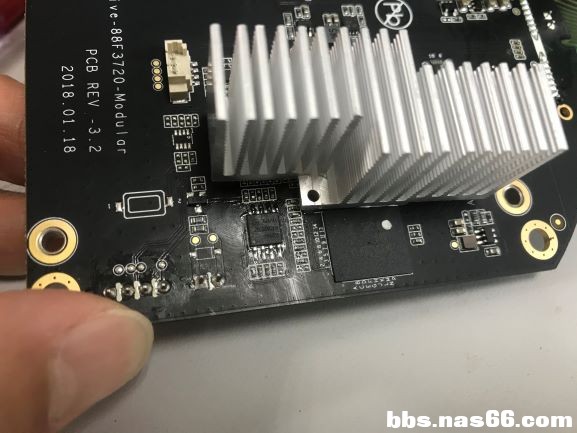

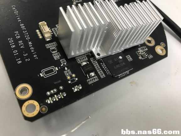

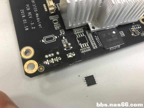

3 J, J4 Q1 O5 _' Y1 k% M& ]1.  将SPI FLASH(8MB)焊接下来,目的是读出UBOOT做一下备份,顺便查找下MAC地址保存在哪里。文章最后会告诉大家^_^
8 ~2 L( R5 Z/ R' Q8 X     采用两个电烙铁很方便的就焊接下来。3 y: b# m) ^  `% i8 ]

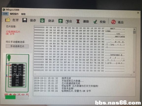

2.  用编程器读出SPI FLASH内容,然后再焊接回去。焊接的时候注意旁边的小电阻。; P% `; D8 ~# f/ _5 {* K! E8 g

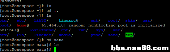

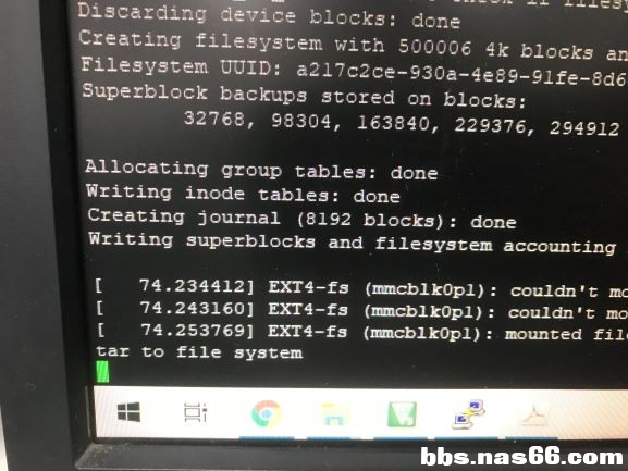

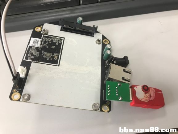

3.  插上U盘,内部为X3P固件。连接上TTL口,然后按住RESET,就可以看到哗哗的打印信息。出现 tar to file system 的时候别着急,这是在解压文件到并行 flash(8GB)。/ i; M% o' \5 o; J) ?
4.  若干长时间后会出现提示符,那么安装完毕了。用root登录,密码:Etech12; t  i8 a' C* d8 V( v9 h

0 y. z. j! l8 Y+ ]6 b1 L! Z6 tMAC地址保存再0xCB000:4C 65 A8 XX XX XX' I) }9 |5 p9 I

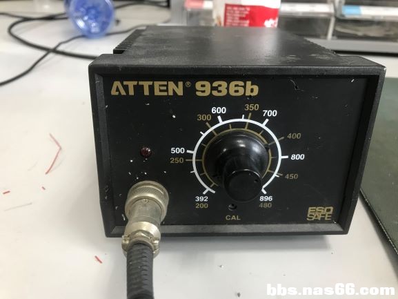

我的电烙铁
我的电烙铁
烙铁头为刀型
烙铁头为刀型

zhao20946 发表于 2019-10-12 09:46:35 | 显示全部楼层 IP:–湖北–荆州 联通
芯片太薄,夹子不稳,很不方便。
, V, C& B9 ?+ ~/ m* E2 d0 f0 t9 R1 l我是用的风枪,分分钟吹下,写好芯片再吹回去
