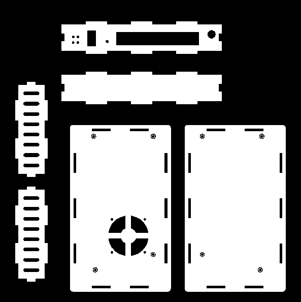

图纸说明,1.0图纸没有硬盘开孔,想上硬盘的用2.0的版本或者上另一个坛友的图纸
螺丝用的是M3螺丝,我的设计螺丝孔是用沉孔,部分做亚克力商家没有做沉孔,可以叫他改成M3的螺丝孔(大概是3.5mm直径)或者想把螺丝当脚垫的同上
还有dwg格式就是图纸!连同链接上的公差说明图片一起发给做亚克力商家就没什么问题了,
做亚克力价格大概是14元包邮比较合适,链接我没有,请在群里问!群号606939663
亚克力厚度用3mm或者2.7mm,其他厚度要重新调整开孔
单层设计应该到此结束了,后面可能再更新多一个侧面硬盘接口开口的
侧板
双层设计的我会命名为2.0,两者互相独立。

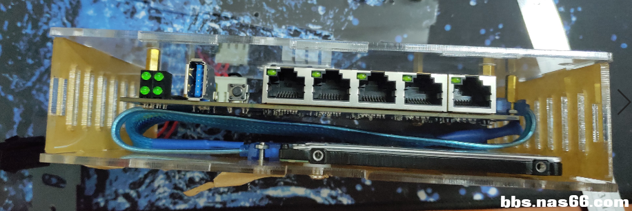

2.0版本说明:带2.5寸硬盘安装位。这个版本体积蛮大的,组装后尺寸197*111*46.6mm左右,自己考虑使用。
2.0版本取消沉孔设计
小娱c5图纸2.1版
优化2.0版本的错误。
小娱c5图纸2.11版
优化主板位置

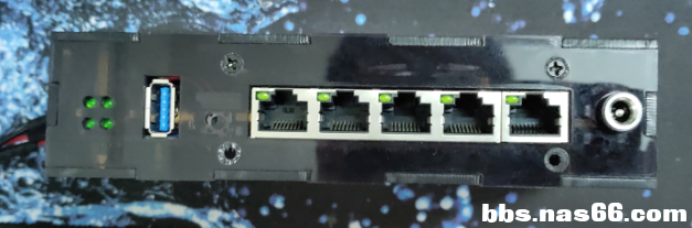

6)DC孔大小说明:孔直径是8.5mm,推荐外圆M8的。
淘宝参考链接【DC直流电源插头插座接头005/022B公头母座5.5-2.1/2.5/3.5MM圆孔】https://m.tb.cn/h.eNzQnpI点击链接,再选择浏览器咑閞;或椱ァ製这段描述₳DvY0YnGD5AN₳后到◇綯℡寳

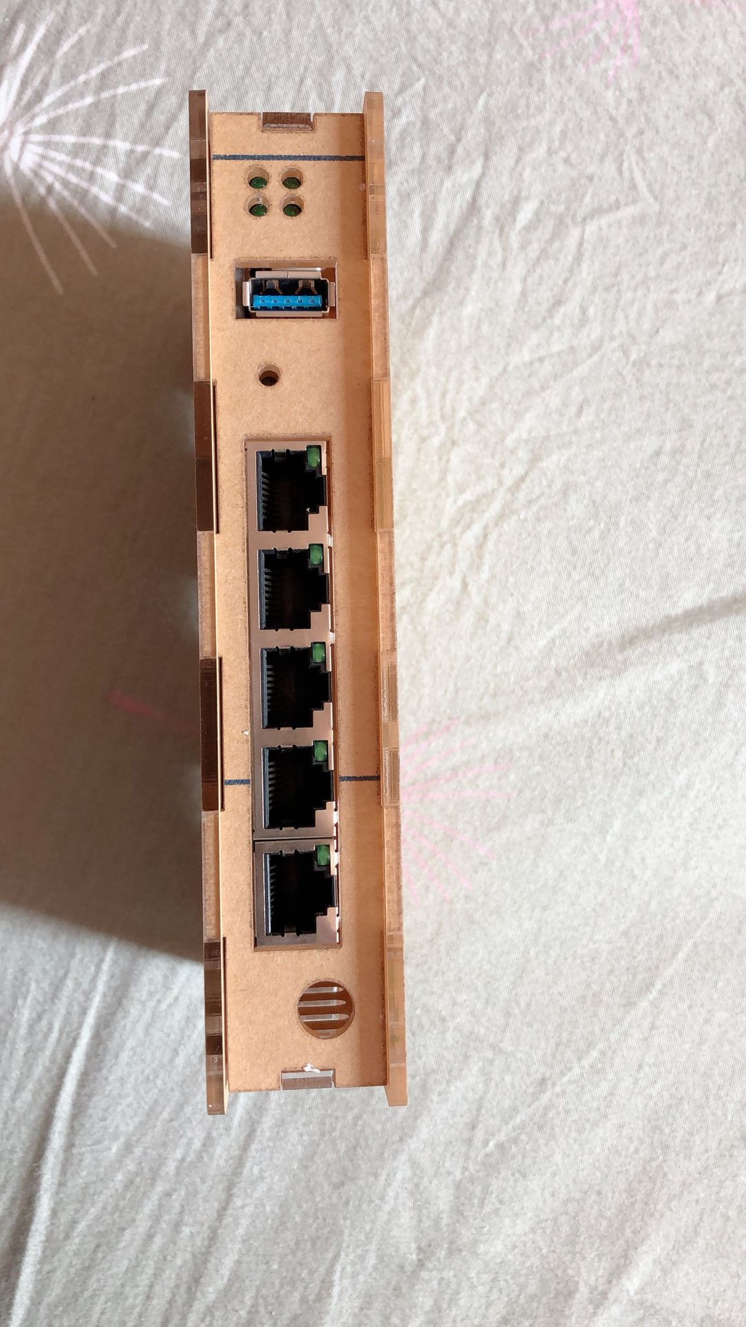

1.22图片
1.22图片
1.22图片
1.22图片
cad截图
cad截图

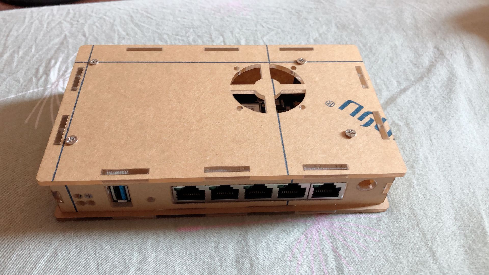

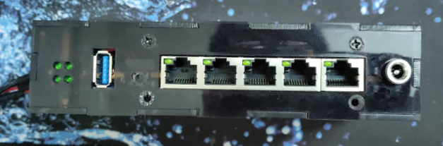

1.0版本实物图片,只作为参考DC孔位置的图样
2.0内部图
2.0内部图

 楼主| 指间上的舞动 发表于 2019-9-26 11:19:44 | 显示全部楼层 IP:–广东–揭阳 电信
divinebb 发表于 2019-9-26 11:11
Dc在哪里。没看到呀
最右边的圆孔就是dc开孔,自己找dc座按上去
