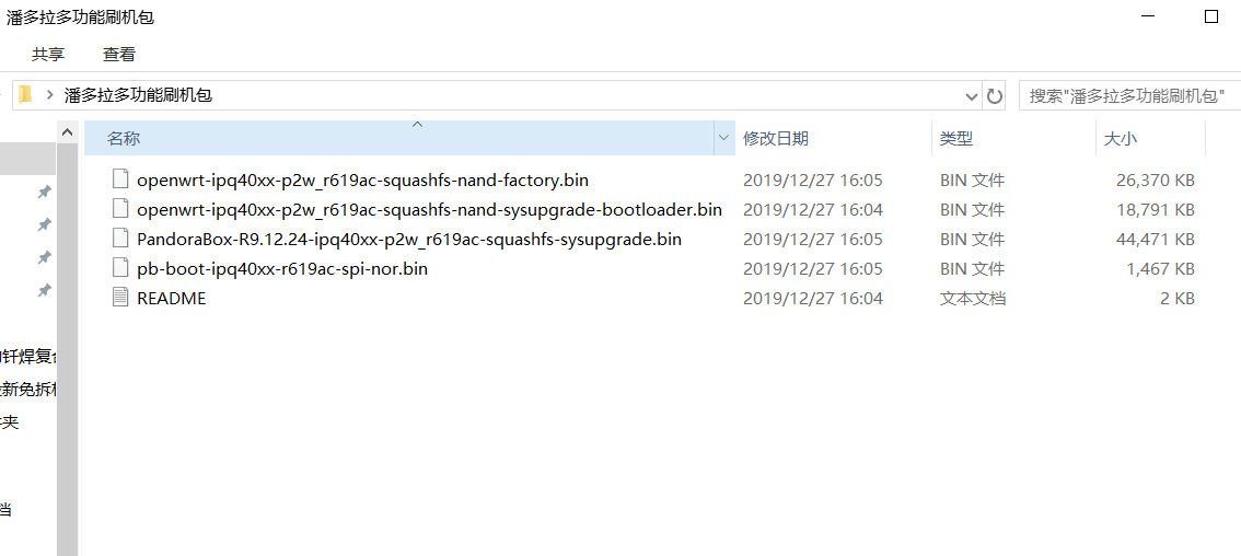

升级文件包如下:
1、官方解锁固件:openwrt-ipq40xx-p2w_r619ac-squashfs-nand-factory.bin
2、bootloader:openwrt-ipq40xx-p2w_r619ac-squashfs-nand-sysupgrade-bootloader.bin
3、PB-boot固件:pb-boot-ipq40xx-r619ac-spi-nor.bin
4、潘多拉固件:PandoraBox-R9.12.24-ipq40xx-p2w_r619ac-squashfs-sysupgrade.bin
刷入的顺序也按照我的1、2、3、4进行,不要乱了,不然变砖。
文件包

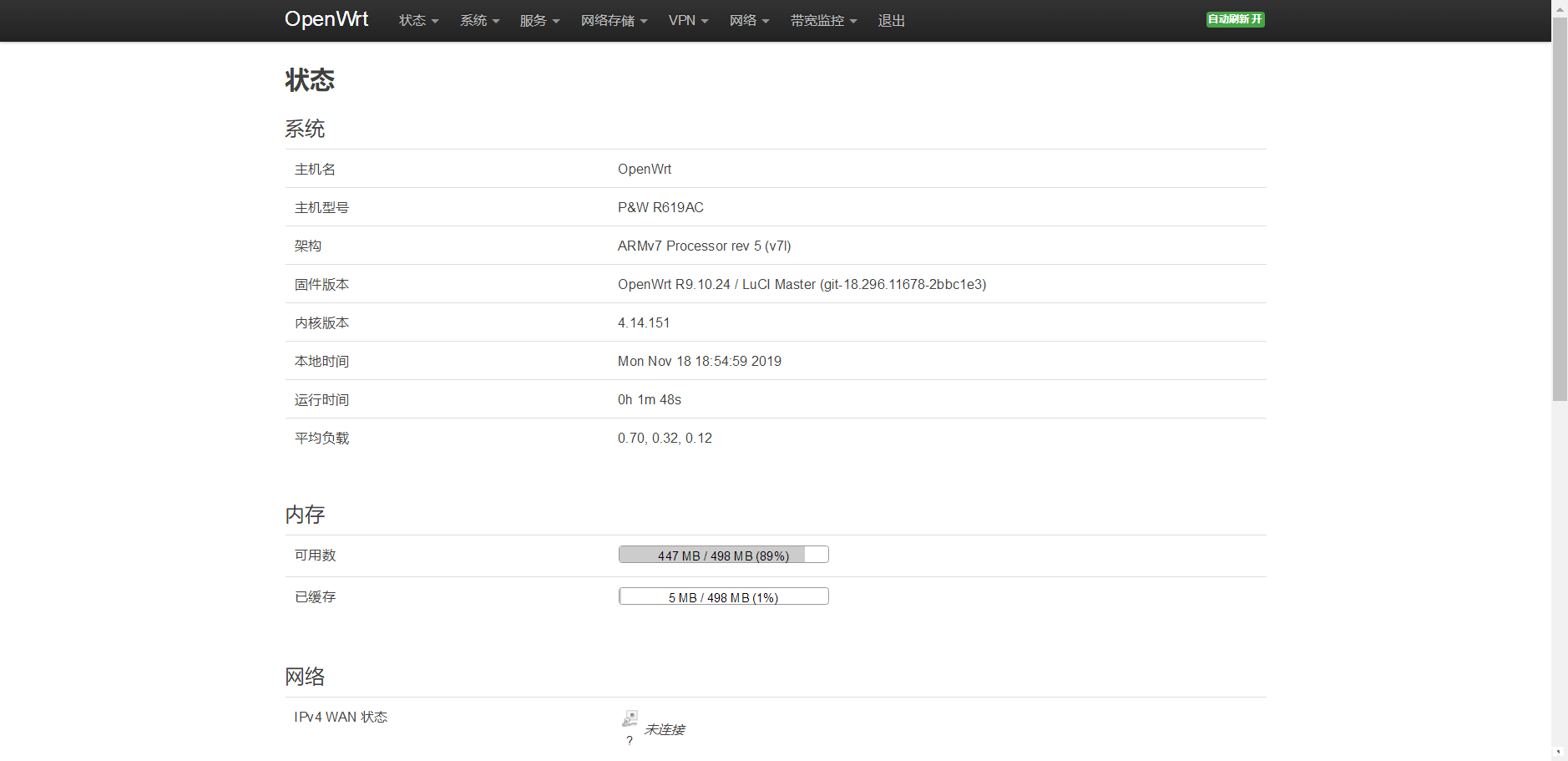

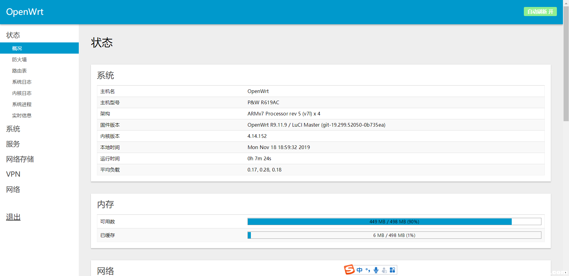

1、竟斗云进入系统后官方升级,会自动升级到官方openwrt。 此步骤是为了可以上传固件。
官方系统10个分区,无bootloader
2、进入官方升级完毕的op,上传官方解锁固件:openwrt-ipq40xx-p2w_r619ac-squashfs-nand-factory.bin 进行升级。
升级完毕,需要按住reset键10s以上(按住reset键!按住reset键!按住reset键!),然后输入192.168.1.1进入界面,用户名:root,密码是:password。

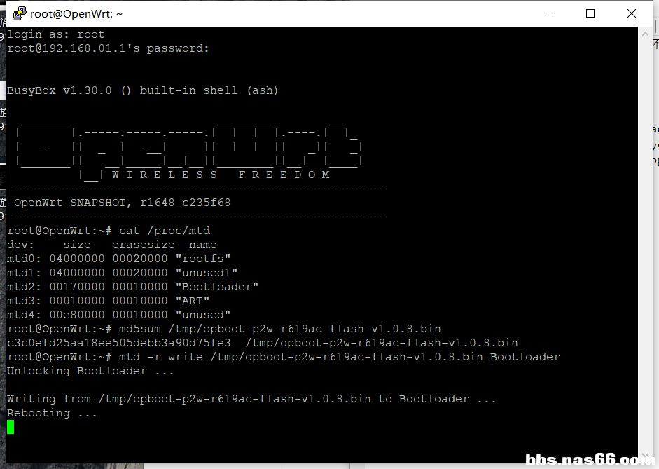

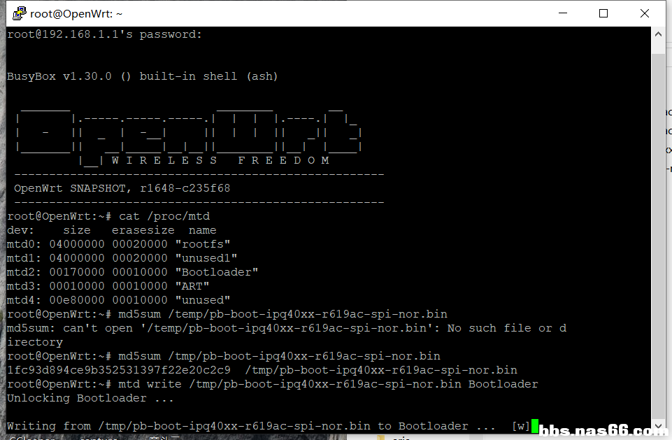

4、自动重启后,使用Winscp软件登陆路由器,选择SCP协议,IP地址:192.168.1.1,用户名:root,密码:password。登陆后找到"/tmp"目录,将PB-boot固件:pb-boot-ipq40xx-r619ac-spi-nor.bin放入到该目录下面。

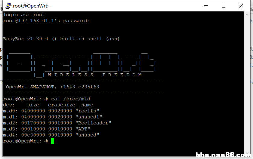

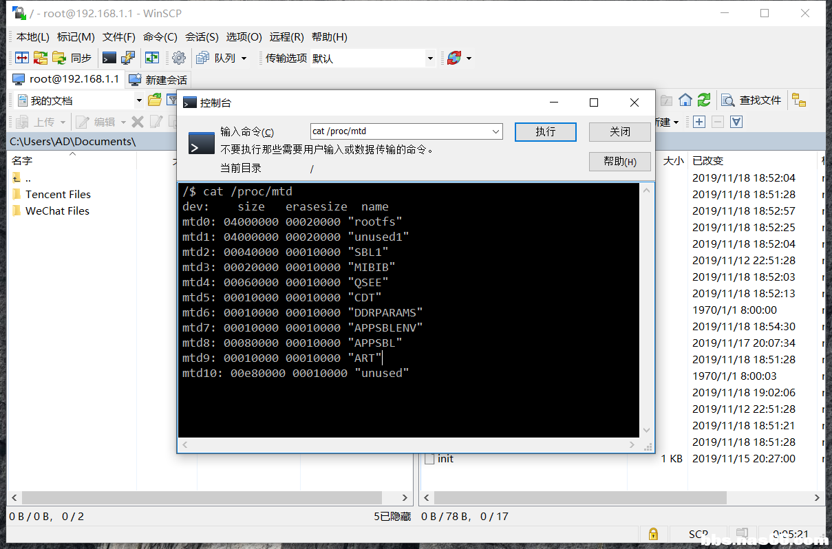

5、使用putty或类似工具登陆路由的命令输入窗口登陆后输入用户名:root,密码:password(密码输入界面不显示,输入即可),然后依次输入以下指令
cat /proc/mtd                                                                         #检查是否有bootloader分区
解锁系统4个分区,有bootloader分区
md5sum /tmp/pb-boot-ipq40xx-r619ac-spi-nor.bin                      #检查文件是否被损坏
mtd write /tmp/pb-boot-ipq40xx-r619ac-spi-nor.bin Bootloader    #刷入pb-boot引导
reboot                                                                                    #重启路由

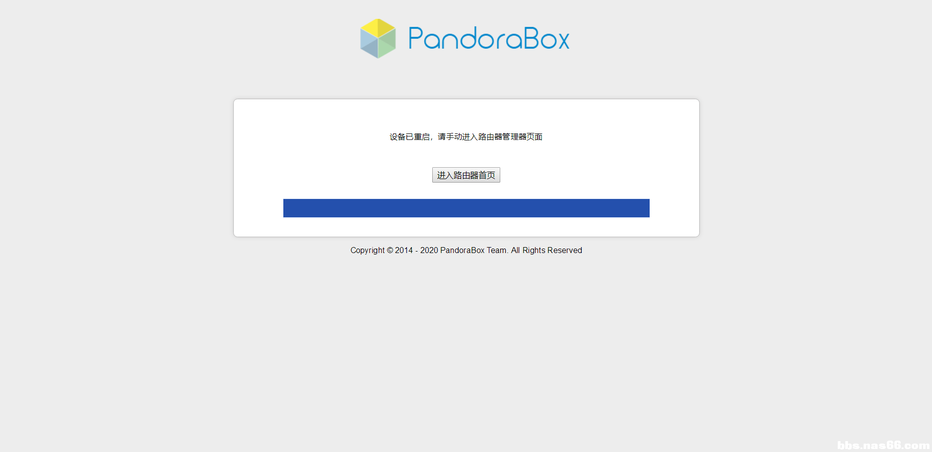

等系统重启后就算PB-BOOT刷入成功。

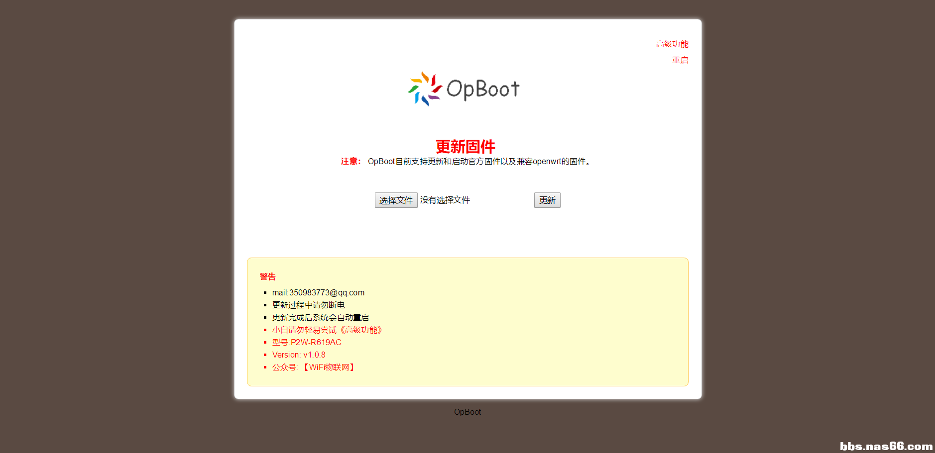

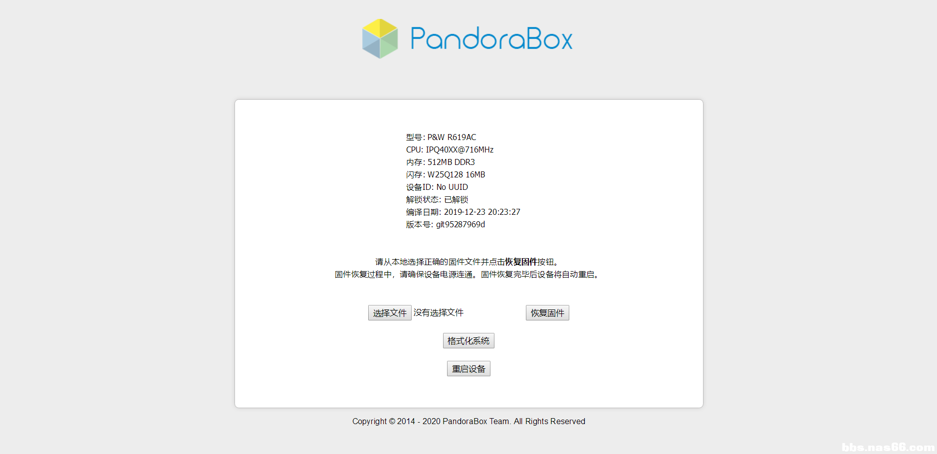

另外说一句,步骤4,可以替换的BOOT非常多,Opboot1.09 /Opboot1.08/PB-BOOT/U-BOOT等等,放入什么文件就是什么boot。类似MTK芯片路由器上的breed。可以理解为电脑的BIOS。
只要BOOT刷入成功,就可以自由的更换不同的固件了。
我刷入的Opboot1.09
我刷入的PB-BOOT

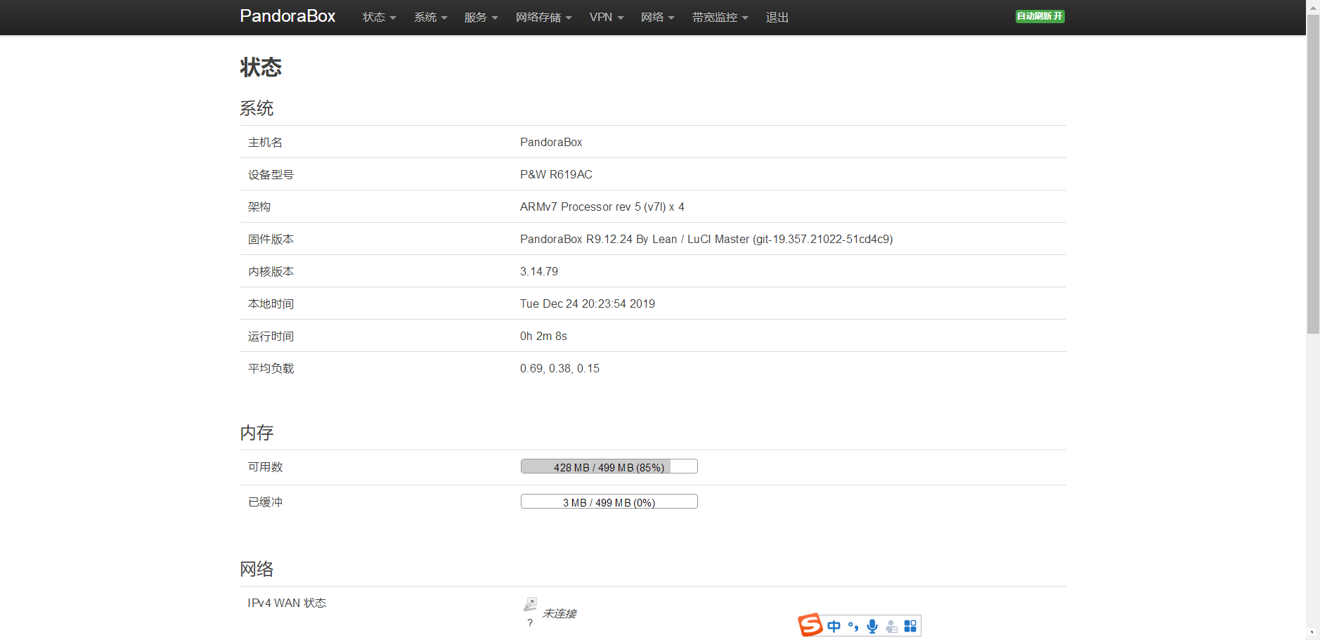

6.固件刷入:PB-BOOT刷入成功,可以不受任何限制刷入固件,不像OPBOOT需要不同的版本刷入相应的64位或者128位固件
不同的BOOT对应的固件容量大小有区别,注意看说明。
刷入的潘多拉固件:PandoraBox-R9.12.24-ipq40xx-p2w_r619ac-squashfs-sysupgrade.bin
