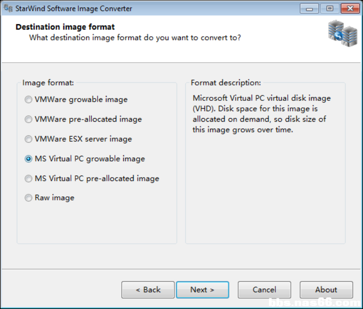

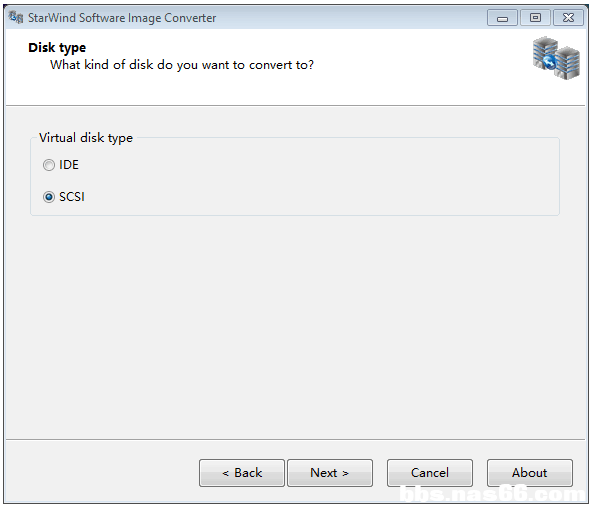

1、下载安装StarWind V2V Converte和 VirtualBox 6

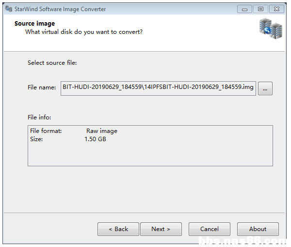

2、打开StarWind V2V Converte,选择PolarOS安装包里的img镜像,将img文件处理一下,然后选择保存到c盘根目录

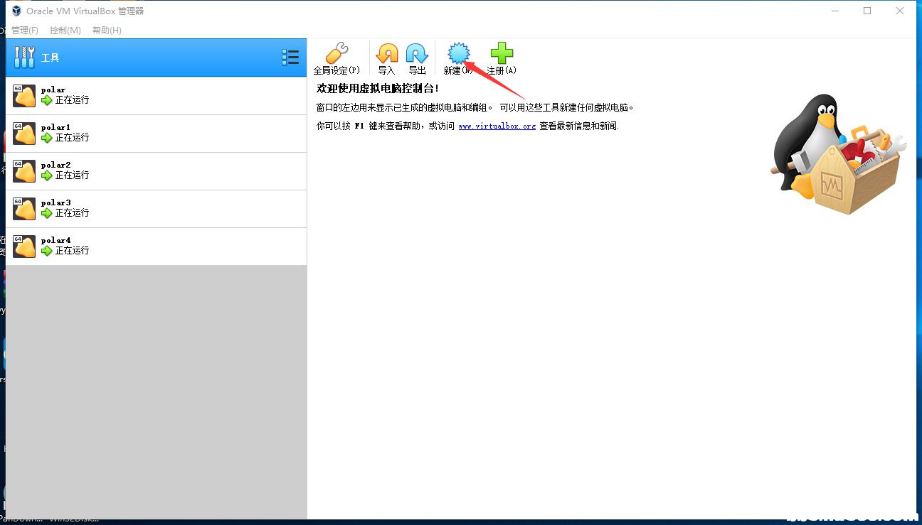

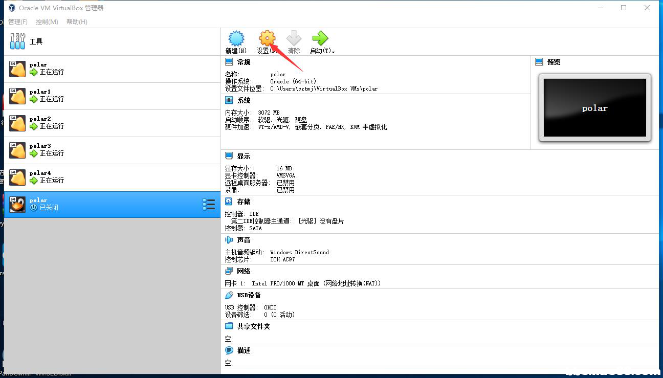

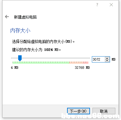

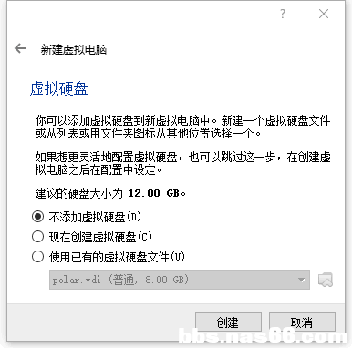

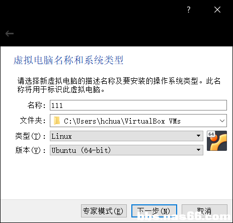

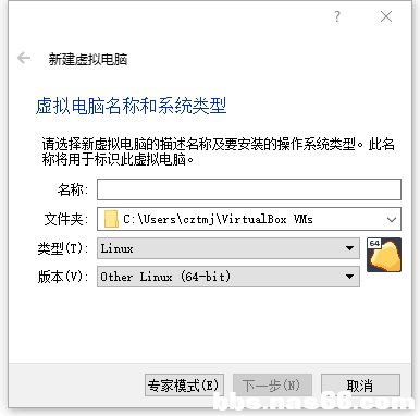

3、打开安装好的VBOX 6,选择新建,名称自己随便,类型选Linux,内存大小4G,虚拟硬盘选不添加,然后点创建

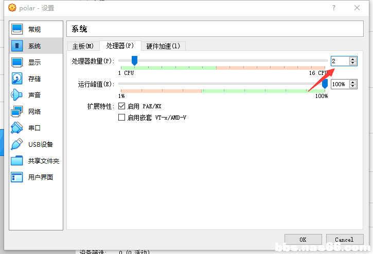

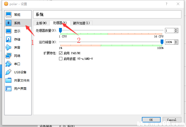

4、选中刚创建好的虚拟机,选择设置,点左侧系统,处理器调为2

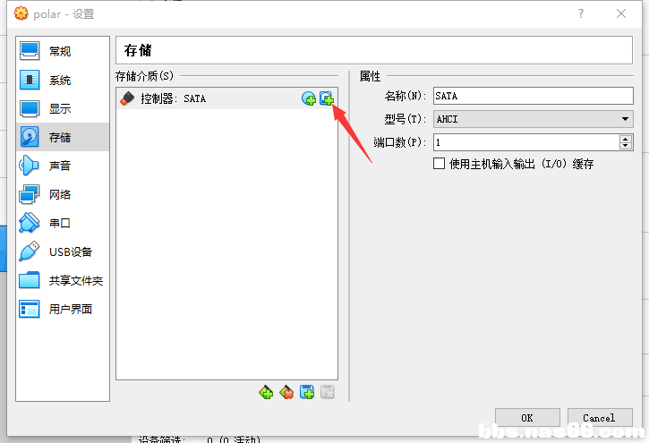

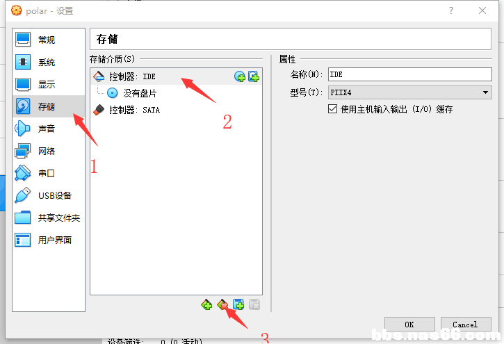

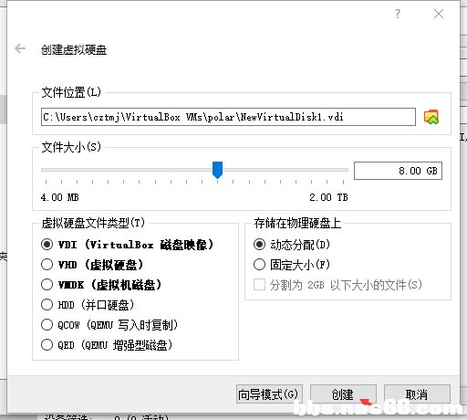

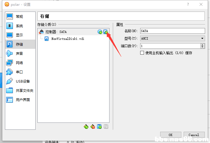

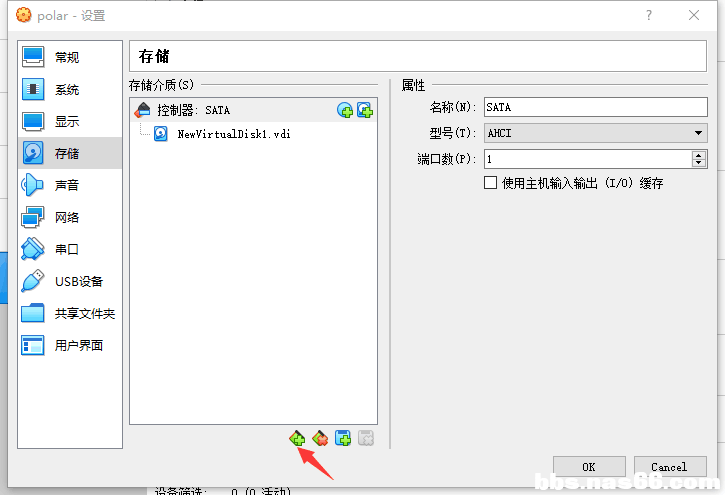

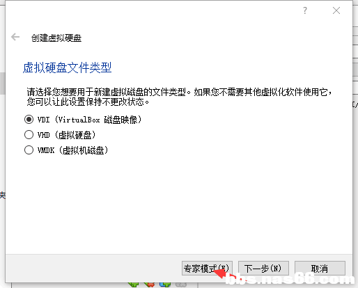

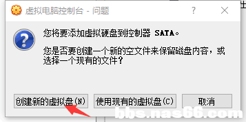

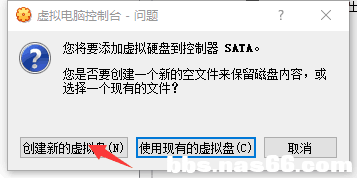

5、然后点存储,删除IDE控制器,添加SATA控制器,创建新的虚拟盘,文件位置在c盘,大小设为16G(此为虚拟机系统盘),其他默认点创建

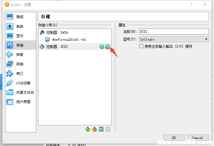

6、添加SCSI控制器

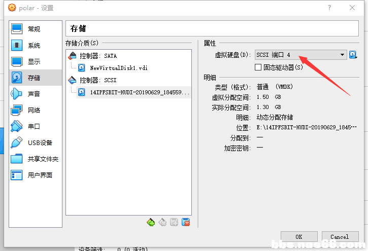

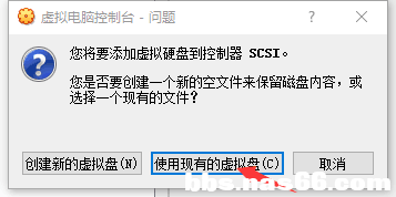

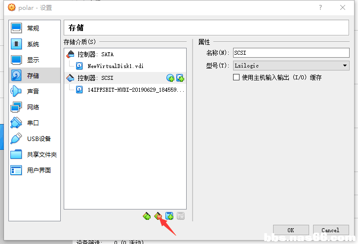

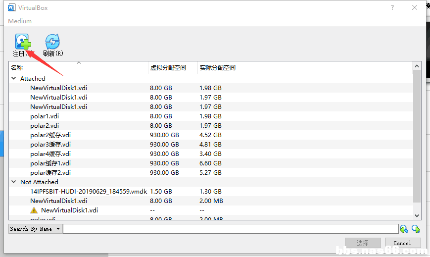

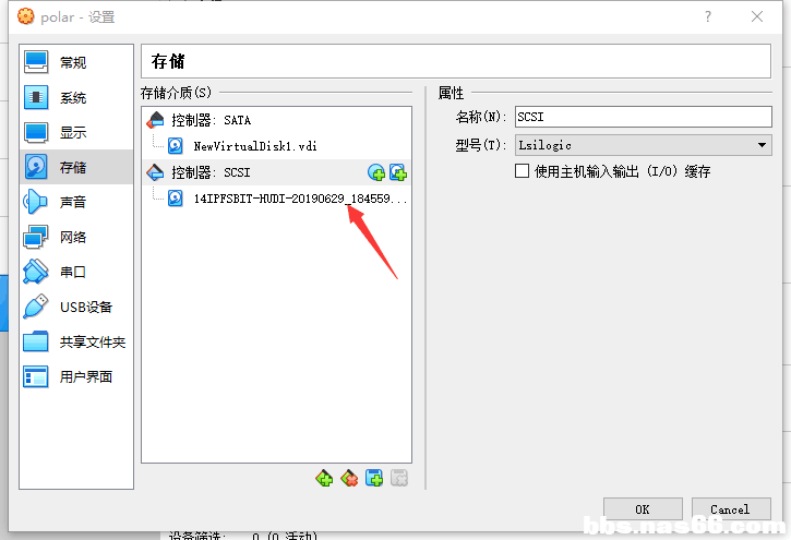

7、添加之前用StarWind V2V Converte转好的虚拟硬盘,端口改成4

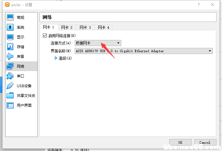

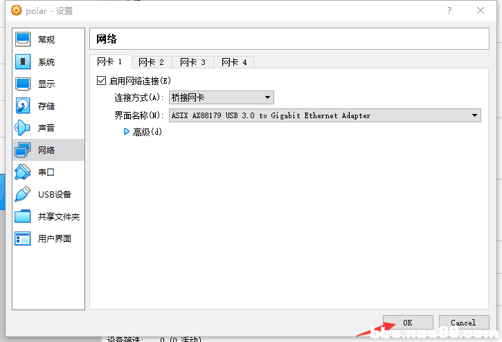

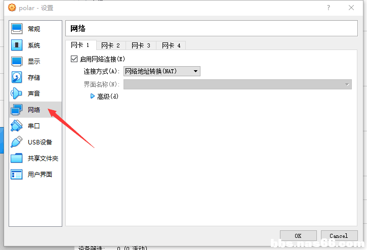

8、网络选择桥接网卡,下面选你电脑的网卡

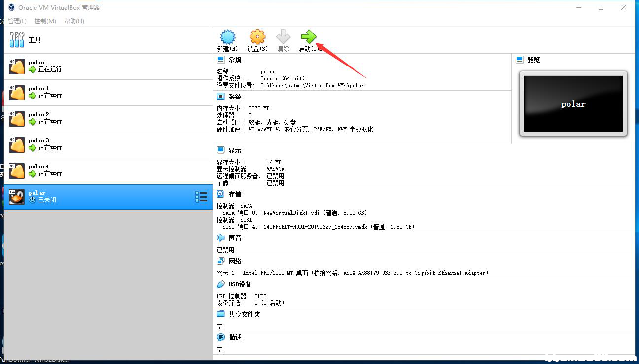

9、设置完成,点击启动

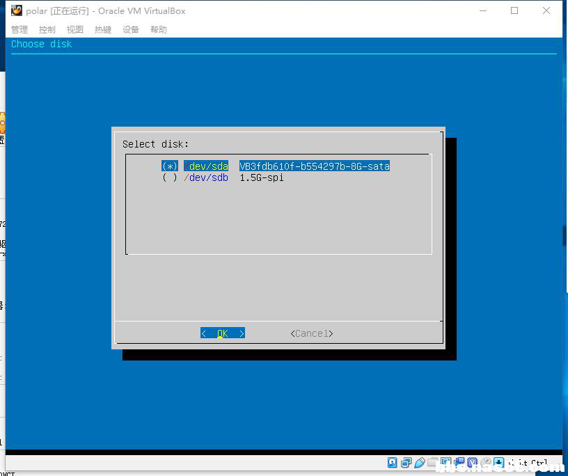

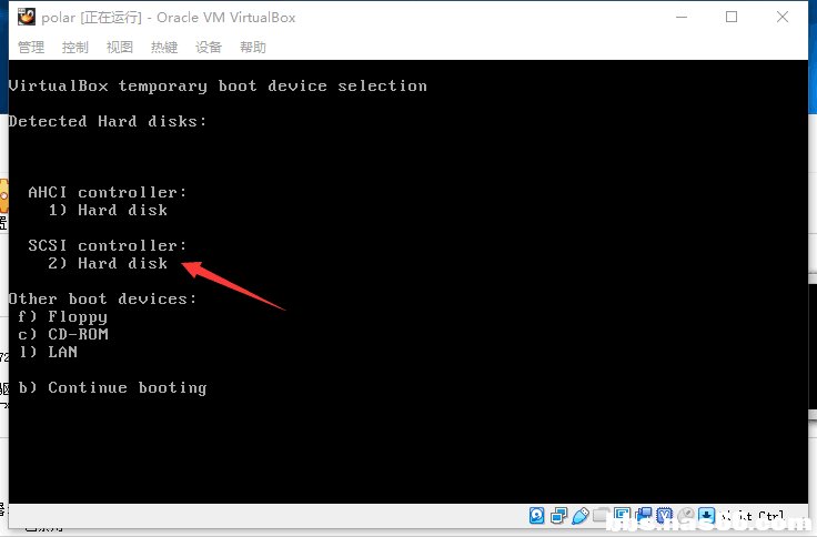

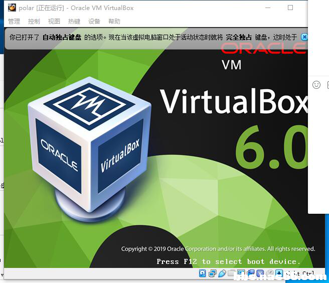

10、出现下图界面,按键盘F12,之后按键盘的2,选择SCSI的硬盘

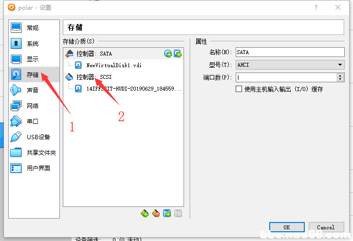

11、安装完成就关闭虚拟机,再点设置,删除SCSI控制器

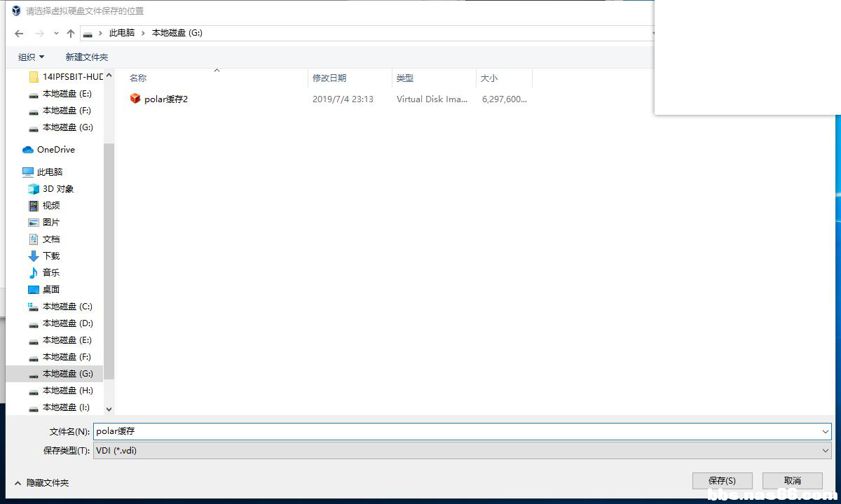

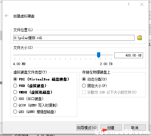

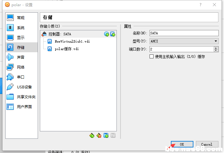

12、再添加一个新的SATA虚拟盘,位置选择你要做缓存的硬盘里,设置好大小(此为虚拟机缓存盘),其他默认点创建(缓存盘最低为500G)

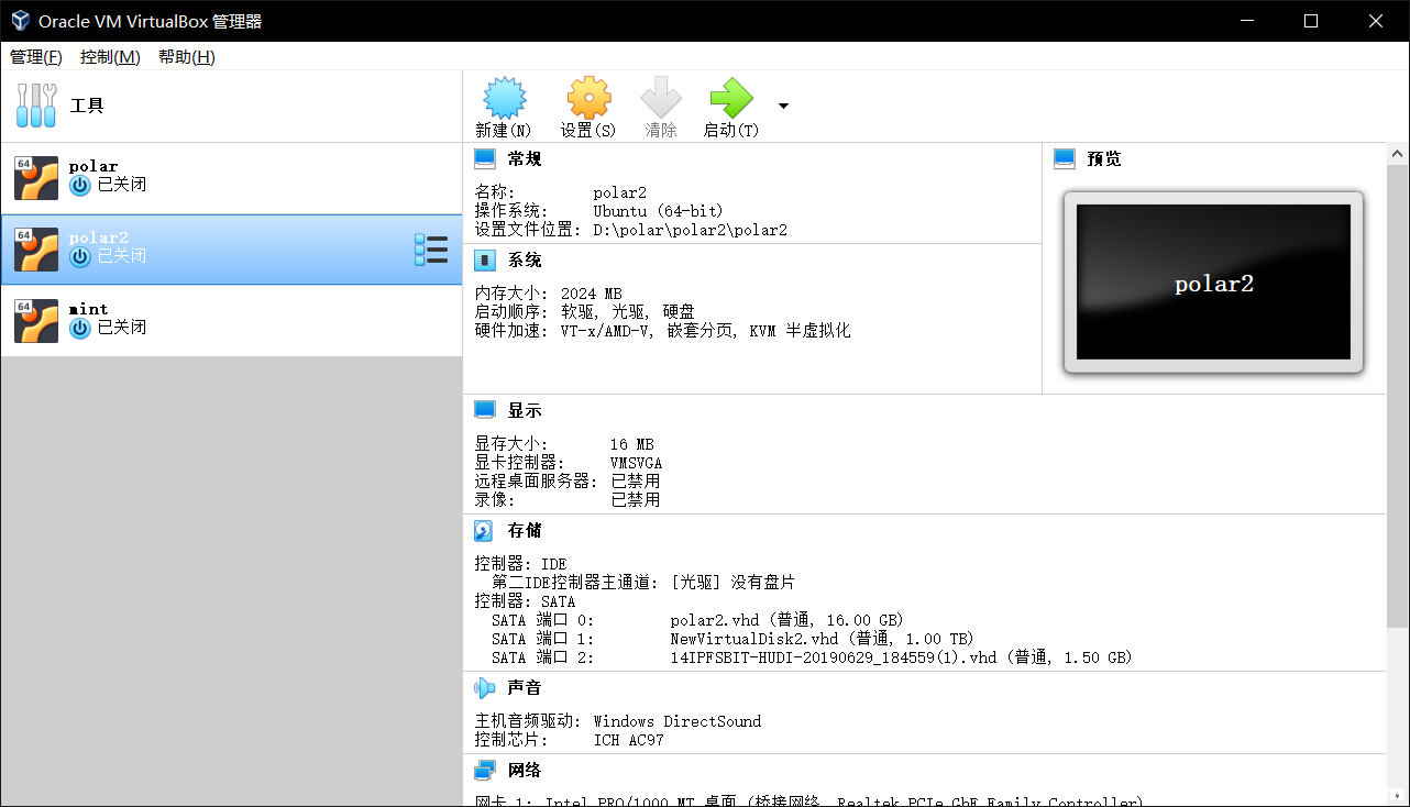

13、设置完成点OK,回到首页点启动就可以了,直到出现二维码页面

myp1991 发表于 2019-12-31 22:16:14 | 显示全部楼层 IP:–山东–聊城 联通
转换的时候没有scsi
65
568

sisiapple 发表于 2020-1-10 13:44:25 | 显示全部楼层 IP:–北京–北京 新国信通信有限公司
我也是转换的时候没有scsi
67
132
132
 楼主| 星际比特 发表于 2020-1-13 21:37:30 | 显示全部楼层 IP:–江苏–南京 电信
我也是转换的时候没有scsi
没事 不影响
