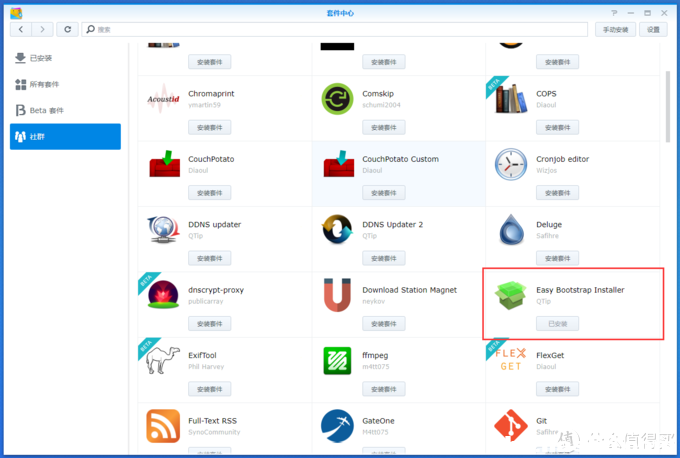

1、首先在群晖的套件中心添加第三方源:https://www.cphub.net
2、然后在套件中心的社群中,安装Easy Bootstrap Installer。
3、Easy Bootstrap Installer同时支持Optware和entware,在安装的时候要选择entware,Optware里很多软件没有。

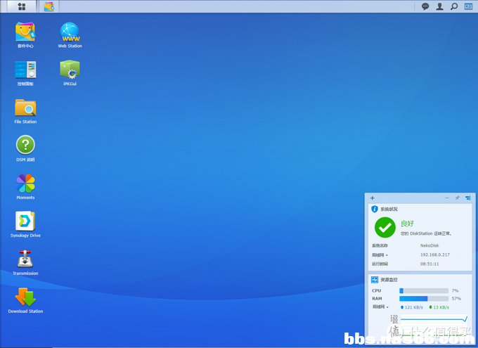

4、这时entware就安装好了,需要的话可以把iPKGui也装上。这个相当于opkg的网页端管理软件,不过在浏览器上运行比较慢,我还是习惯在命令行中去操作opkg。

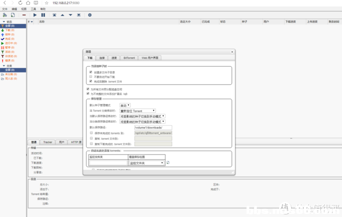

然后就可以开始安装qBittorrent了,用SSH工具连上群晖命令行,然后用sudo -i获取root权限,输入:
opkg install qbittorrent
等安装完成后,运行它:
/opt/etc/init.d/S89qbittorrent start
然后就可以用猫群晖的IP加上默认的端口9080去访问qBittorrent的webui了。默认的用户名是admin,密码是adminadmin。每次重启猫群晖,qBittorrent都会自动运行。

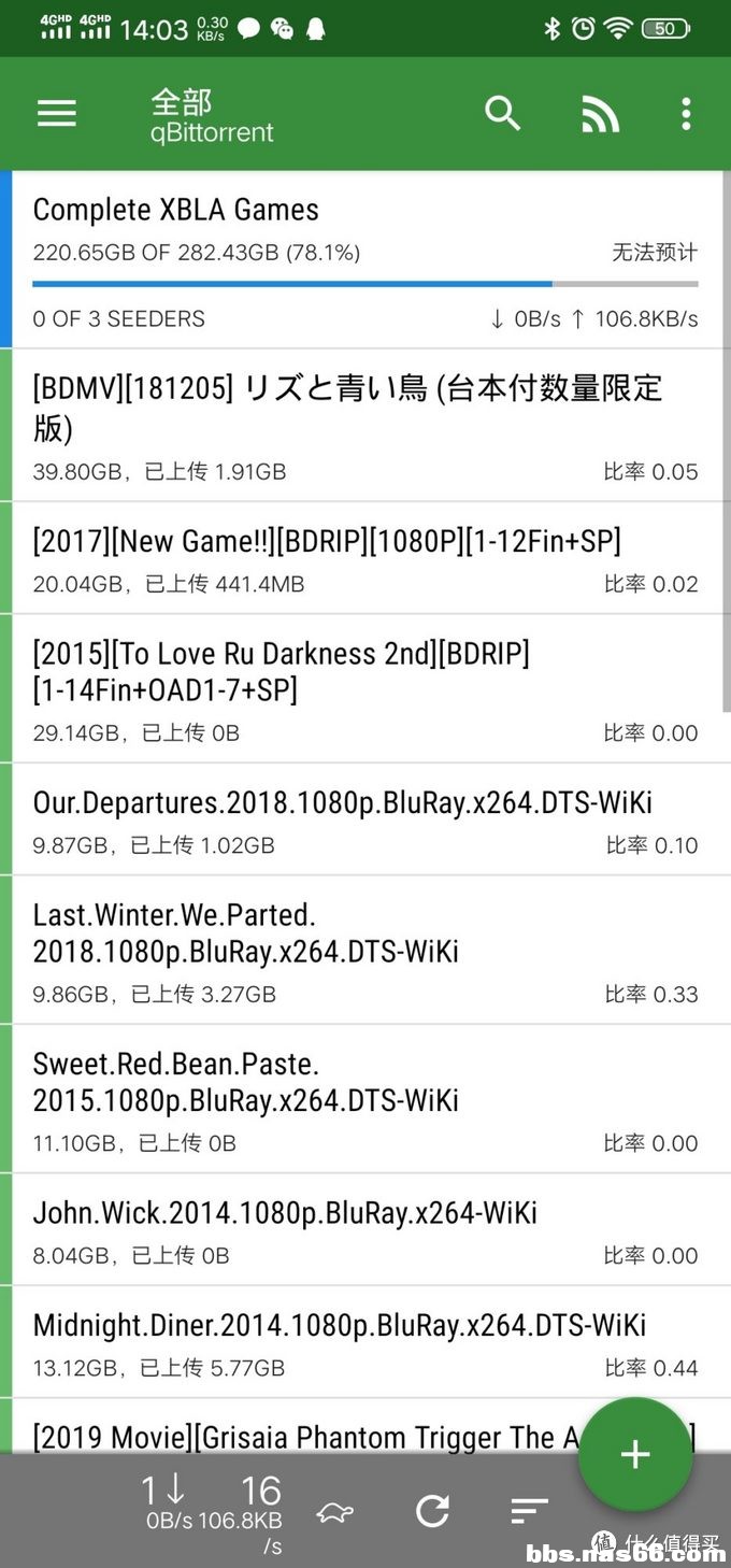

最后推荐一个安卓手机上管理transmission、qBittorrent、aria2、群晖的Download Station等下载工具的软件:Transdroid。可以同时管理多个下载服务端,也可以通过DDNS远程连接,非常的方便。官网下载地址
