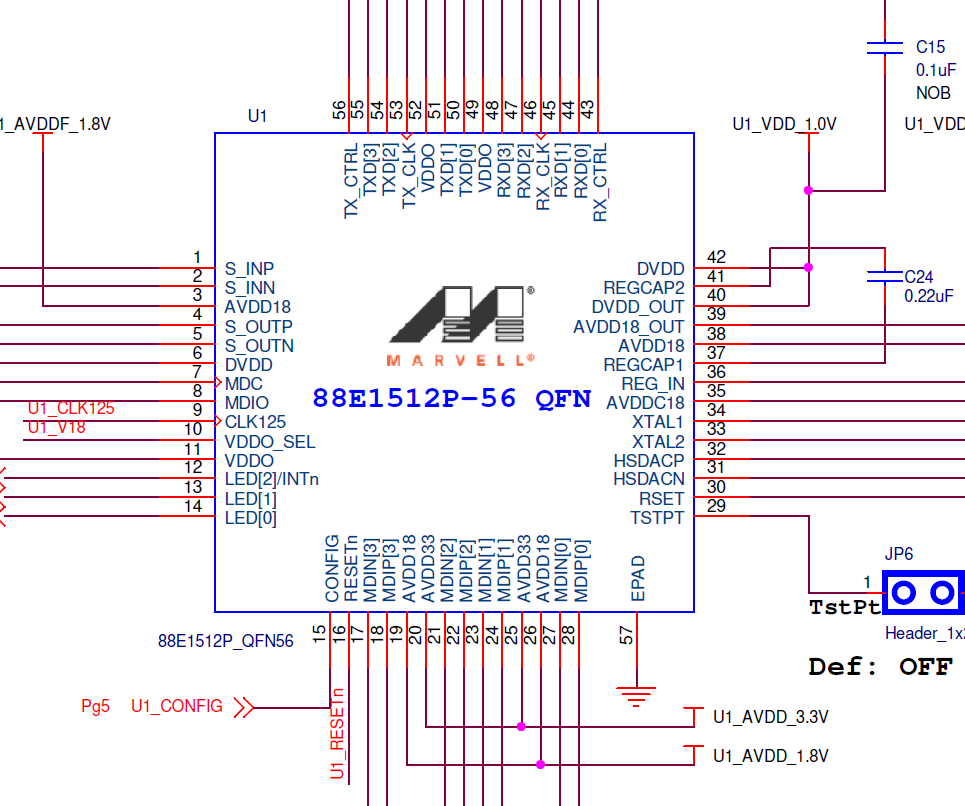

如果是这样那 有可能网络phy芯片的reset脚没有接到主控CPU上,用的还是阻容复位,并且电容选择可能有点大。这样放置一段时间后,再上电才会复位成功。如果真的是这样,在电阻上并且一个肖特基二极管可能就可以。或者更换阻容复位的电容。具体没有原理图,所以不确定。抑或阻容复位的电容或者电阻坏掉了。

QQ66566 发表于 2020-3-18 12:18:00 | 显示全部楼层 IP:–天津–天津 联通
就是图中的16pin,不知道他背面连接到了哪里。这个pin应该连接到CPU上,如果那边虚焊了,这个可能就失效了。最好用示波器抓一下。或者焊接出来 一个根线,每次上电之前和地短接一下。如果能解决就是这个问题。

 楼主| 199808 发表于 2020-3-18 13:03:59 来自手机 | 显示全部楼层 IP:–广东–广州 移动
QQ66566 发表于 2020-3-18 11:52, t6 I( l* z: P1 h, _
如果是这样那 有可能网络phy芯片的reset脚没有接到主控CPU上,用的还是阻容复位,并且电容选择可能有点大。 ...
3 O; {* _6 j( p电气专业的?好专业(✪▽✪)

 楼主| 199808 发表于 2020-3-18 13:08:27 来自手机 | 显示全部楼层 IP:–广东–广州 移动
! K8 q9 x2 ^! j如果是这样那 有可能网络phy芯片的reset脚没有接到主控CPU上,用的还是阻容复位,并且电容选择可能有点大。 ...
/ }" `, Q" y& ~7 ?9 A猫盘这种不可能公布电气原理图出来 不然就没得卖了哈哈啊哈哈 等大佬实验吧 我也没设备 毕业后就没研究这行了

 楼主| 199808 发表于 2020-3-18 13:10:52 来自手机 | 显示全部楼层 IP:–广东–广州 移动
! z7 o% }, S) K8 [/ S$ ?如果是这样那 有可能网络phy芯片的reset脚没有接到主控CPU上,用的还是阻容复位,并且电容选择可能有点大。 ...
- ]0 }, c+ z! R- M! ?
感谢大佬补课

QQ66566 发表于 2020-3-18 20:11:48 | 显示全部楼层 IP:–天津–天津 联通
199808 发表于 2020-3-18 13:036 T3 x) E. O( W: O7 a) Y9 B1 ~
电气专业的?好专业(✪▽✪)
0 G" l% f; P' K4 S( A
哈哈,计算机专业,现在做硬件设计。
