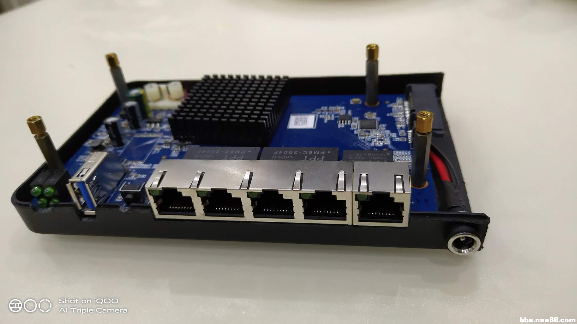

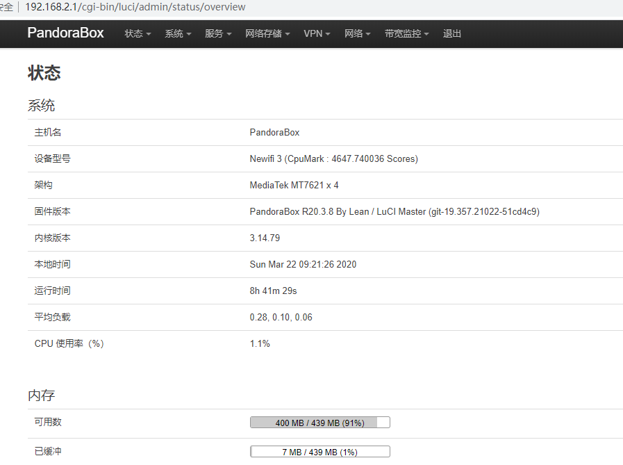

        这段时间才买的小娱C1,来晚了,价格也涨了。因为家里的弱电箱太小了,原来的Newifi3太大根本装不进箱子里,看到恩山有人拆机小娱主板尺寸9X15CM刚好可以放我的箱子,所有就有了替换掉Newifi3当主路由的想法。到手的小娱立马就刷了breed,几秒就成功了,然后刷了好多大神op,hiboy的老毛子等固件体验一番。我的主路由应用简单,就主要去广告,其他应用不到。好多OP固件的CPU使用率好高啊,老毛子的固件比较稳,最近新刷的Lean潘多拉固件,CPU占用还不错,就先用着把。       QQ截图20200322092139.png

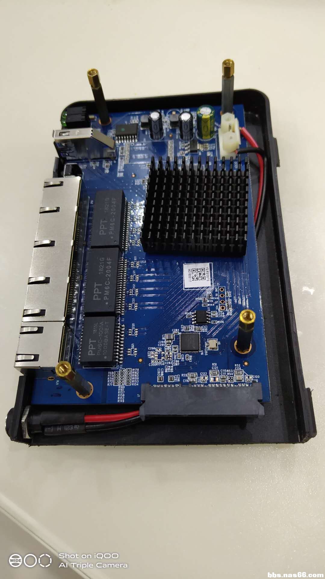

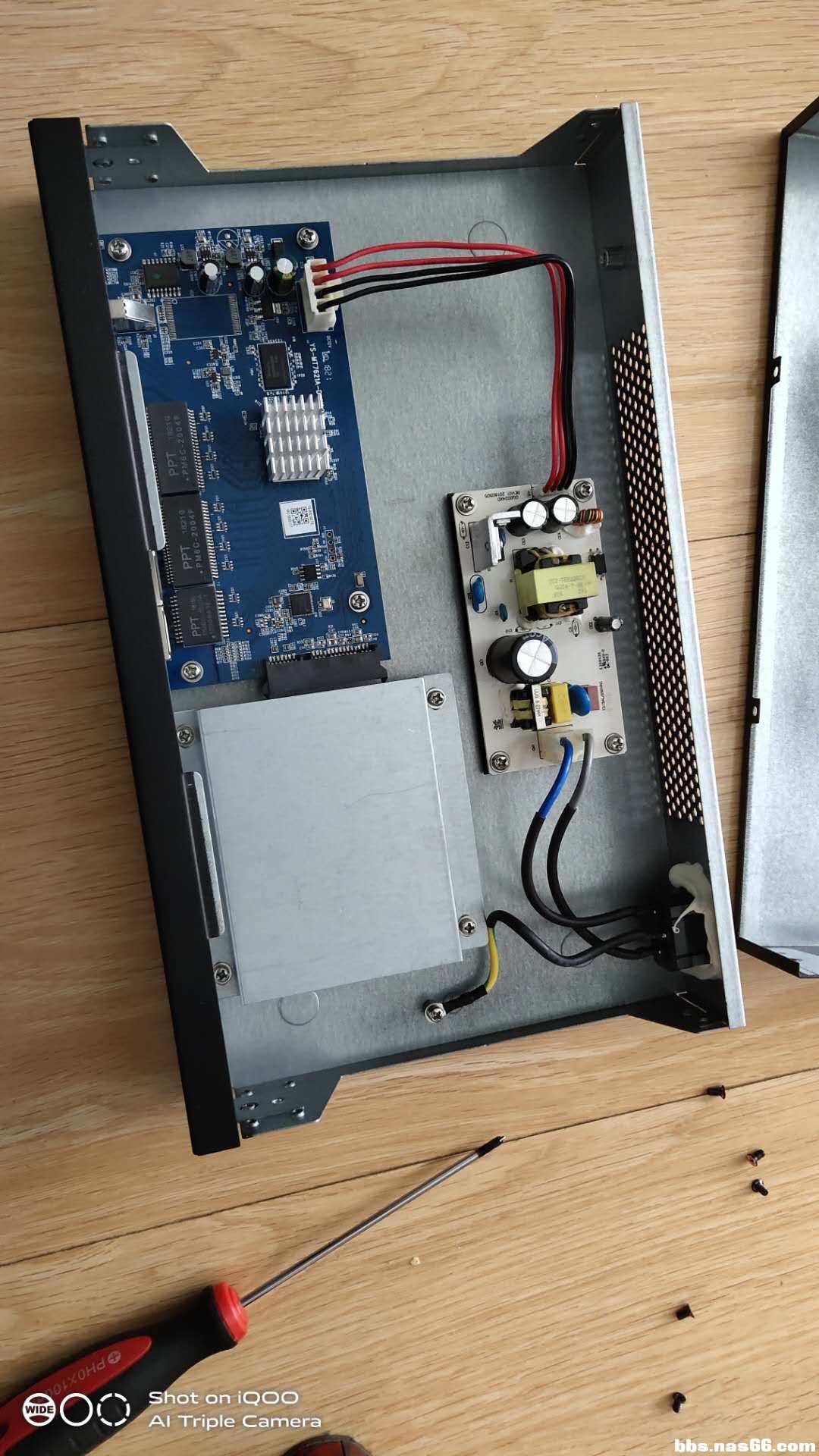

        然后就要把小娱拆机,给它DIY一个外壳啦。借助张大妈上一个大师的点子,我也拿手上现成的手机钢化膜包装的外壳材料给小娱做了外壳。那个现成的壳子宽度刚好,长度有剩就裁掉,主要是质地够软,只要一个美工刀+起子就能十分轻松搞定,比亚克力容易打孔多了。
拆几个螺丝就行了

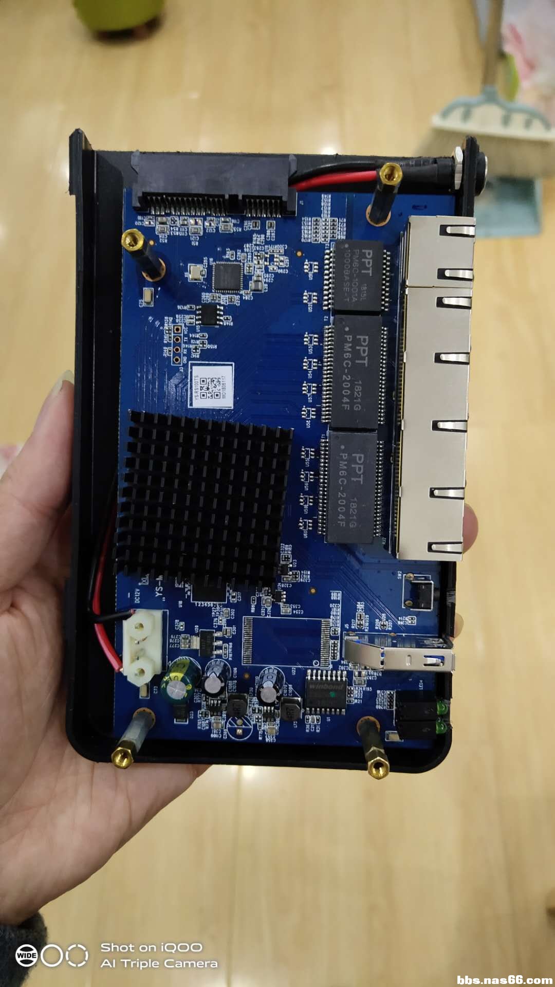

挖孔打孔安装铜柱,更换更大面积的散热片
改装DC供电口

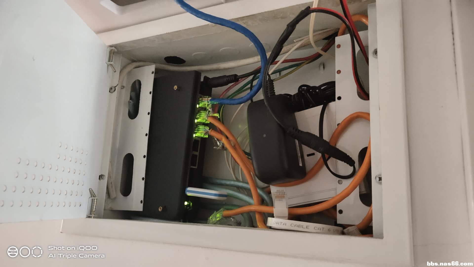

上下两块合体,最终体积完美放入弱电箱
      原来Newifi3暂时做AP放客厅了,它的无线太弱了,还是等快递正常了在买个D191G来当AP把。
