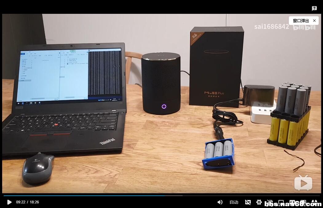

好像很难用照片体现出这个功能,只能文字说下原理:
. v! s# M5 s# q% R
1.利用淘宝UPS现成模块+18650大容量锂电池组成一个小型UPS模块,给电池充电同时给猫盘供电,断电时迅速切换锂电池供电,理论三颗2600MAH能够提供猫盘至少2小时以上续航
) M8 I# ~& b' S
2.在断电的同时让猫盘的群晖执行一个UPS断电自动关机脚本,每五分钟检测,PING路由器IP,如果不通等1分钟再PING,再不通关机
9 q& u! [" z5 f
UPS断电自动关机脚本,百度链接:https://pan.baidu.com/s/1IIKjllwy-LAOkSpJAxaa1A 提取码: g2tb
& E6 P2 p( ~' ?! `1 k/ c
成本统计:
. a( U2 }4 {3 a$ N
1.UPS电源保护板,包邮25元
2.18650电池盒,3元一个,买2包邮10元
3.DC头子+USB头子包邮8元
4.DC转USB延长线,AWG18 稳过3A电流,包邮9元
5.黑色热缩管内置热熔胶+蓝色热缩套包邮12元

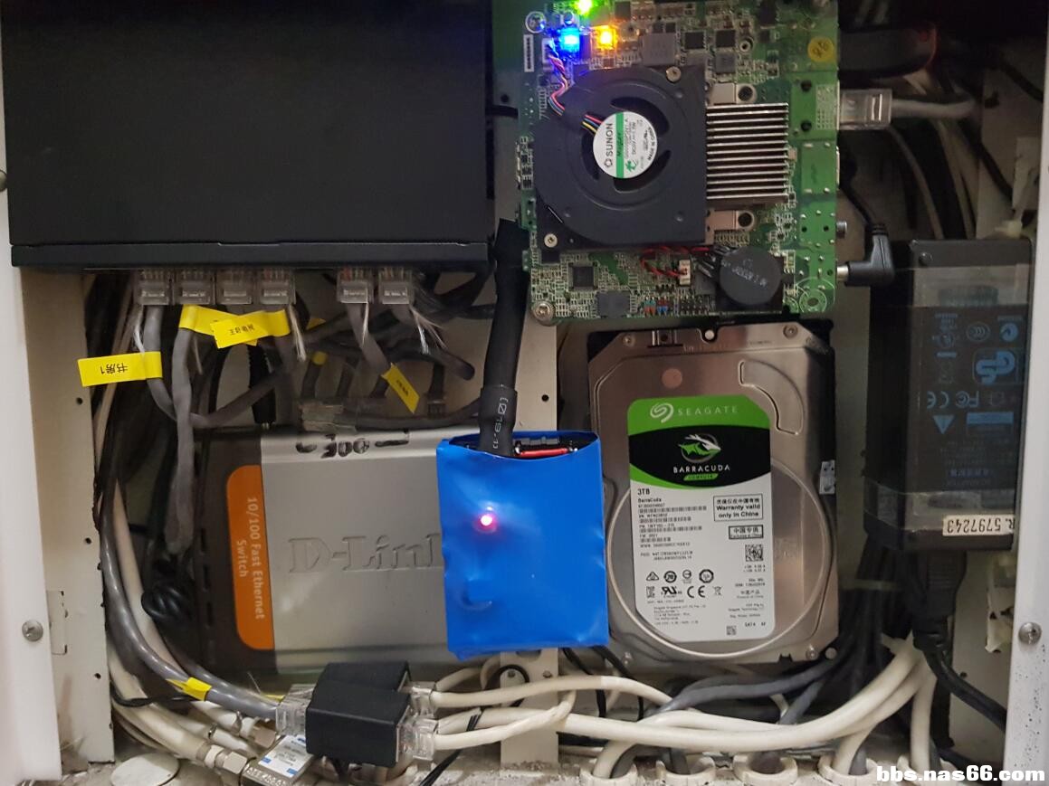

另:观察了我弱电箱NUC改的群晖918+供电,发现一样可以适用这套UPS

KandyNas 发表于 2020-4-11 09:01:54 | 显示全部楼层 IP:–广东–深圳 电信
除了对你说服,我真不知道如何点赞你了

fishfish 发表于 2020-4-11 10:18:58 | 显示全部楼层 IP:–浙江–杭州 移动
这个思路很好。
