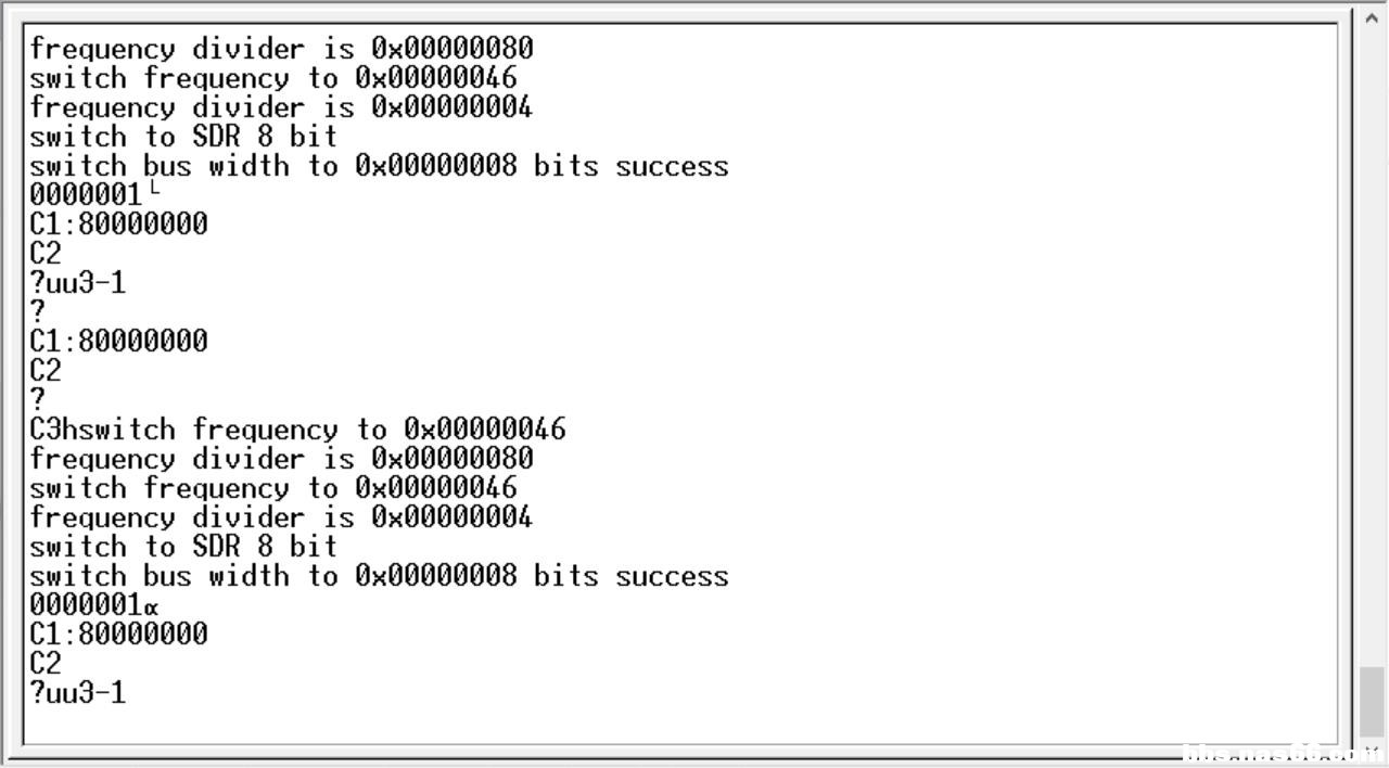

##有时hypertrm用ttl连不上了,按ctrl+q后会出现箭头或者q。。。通上电会直接进linux或芝度等系统。说明TTL线没连好(即使两个红灯都亮也可能没连好)重新换三根线连!!!主板不通电时,用hypertrm连,按ctrl+q,这时只要屏幕没反应,没出现q啊,箭头啊,就说明状态没问题了,这时通电,就能进d/g/r>了!!
另外,一定要保证键盘在英文状态按ctrl+q,提前试一下按q是出来英文还是中文。不然通上电也没反应。按esc键貌似也有这个问题。
黑帽的亮片都朝前。ttl就从pdd上买那个土豪金的。有些win10要装驱动,有些自动会装上。

UBOOT已经刷了 为什么终端上出现这个  RTD1295的机子  谢谢指点
