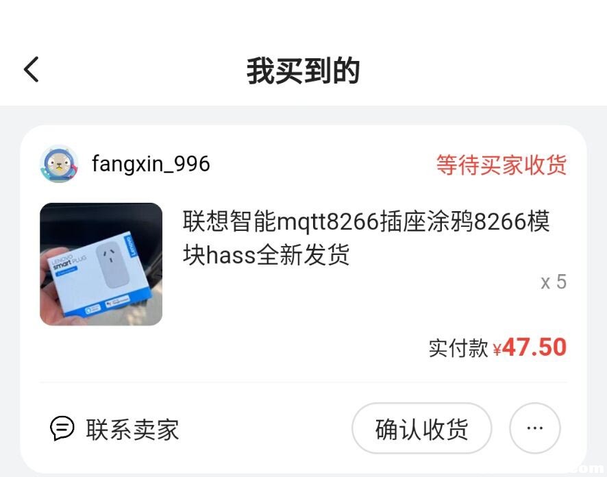

( q- \( q0 q& e/ |  U9 k8 V但是我很懒,一个个配元件嫌麻烦,于是想着能不能淘到便宜的带电源板的模块,多倒是蛮多,一般都要20多块钱。7 j( P4 X  s7 l7 [! r: C  H
还是闲钱上逛一下看,找到一个联想的国外版8266智能插座,价格才8.5元一个。有一点不足,就是只有三孔,要是五孔的就好了。老板说五孔杂牌价格一样也有货,晚两天发布。
1 O4 d) b+ k- v) u5 c4 k5 s& N1 n2 N, r6 P9 n. A. y
9 H+ T" B( _. ^: W/ n! C  f) a  s问了一下店主,买20个一盒才包邮,想着20个还是有点多,买了5个,连运费47.5元。
7 c0 A3 |9 _' r! ^0 n9 i+ l- |/ I$ ]6 |" {$ I& d
QQ图片20210821124517.jpg 0 j2 W; H6 B/ T; ?: v* U4 X+ f' l& ^

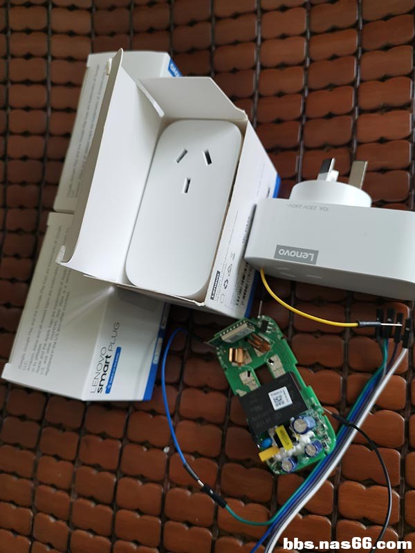

到手,当然是拆拆拆。
* M9 c2 W: w, z* p* S  p; s: b7 l IMG_20210820_134104.jpg
  w* H9 D- I+ k' d7 @+ h
; b, w( ~) T& l, S' [, i/ Z( N
& m4 b* e. s7 @' E# q; X% H

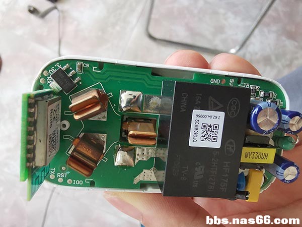

联想的做工,还是感觉不错的,光这个继电器应该也要个7-8块钱。
' R9 P7 ^. n! Y5 ~ IMG_20210820_160634.jpg 0 T! _% L, V# |% z; F7 r
0 G6 G. N# z' g% Q( S0 \
9 x+ q4 t7 J2 `继电器是两组常开,感觉要是接电灯双控开关是不是有点麻烦的,不过用于插座是很安全,要断二条线都断开。, G) y. J+ v1 u$ k, w
, a( B' k  {  y! [0 L+ C" E
  U) j* l/ r$ o: j1 H IMG_20210820_134114.jpg
+ O* n3 C% e' Y& E$ |$ M# s' b
2 t) H/ C3 [# f$ }% K

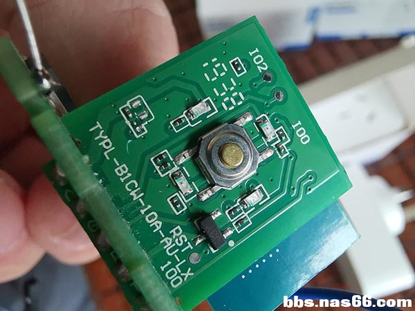

! f3 P4 R+ `* Z% U7 s4 U有一个按钮,按钮有二个蓝色LED灯
+ M, [3 [+ Y8 Y9 m/ B5 u IMG_20210820_134157.jpg 4 R( q& c/ u8 s& b  P; E
( _9 m8 S; l1 ^- ]2 ]! x
0 t' ~6 T- K" `4 ]. b

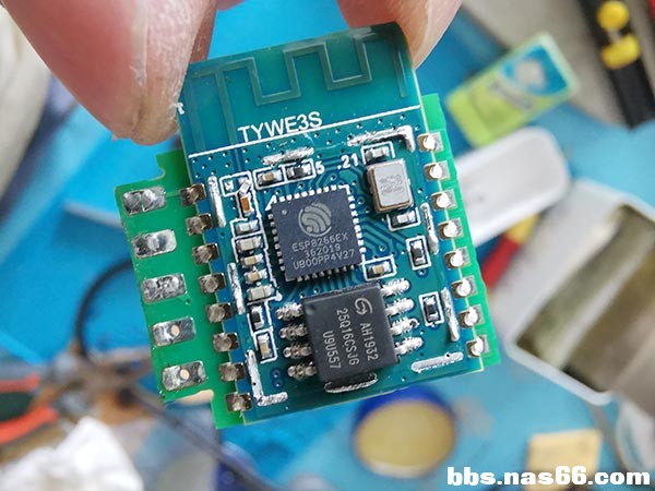

8266
0 `- Z( ?- i/ `% C IMG_20210820_141913.jpg ' d2 B# {  ?, `" N
  C) r9 u8 |( m) i4 n% }
& f: J* `3 s! I; p/ `1 D2 _

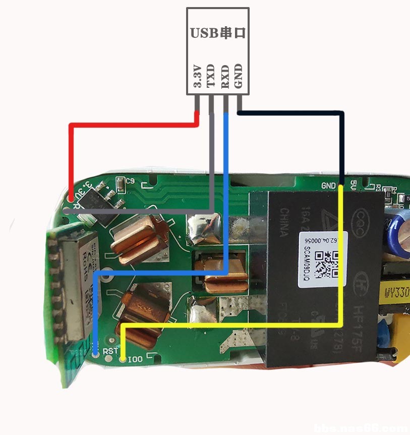

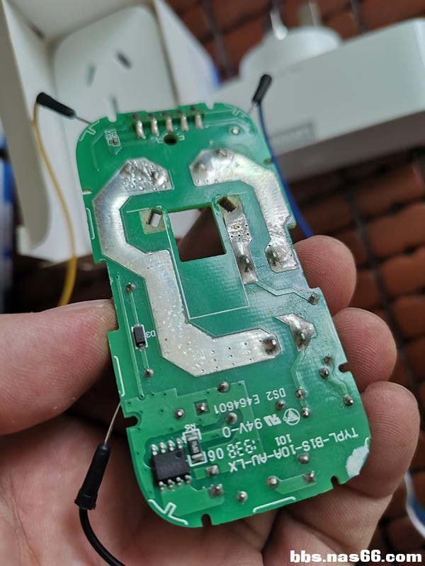

接下来就是刷机了,版子上面都预留测试点。
# ]! [$ Q% i. {. ?接线比较容易,上面都有标示,GND,3.3V,TXD-RX,RXD-TX,还有一个就是IO0接地后刷机。. `/ N# Y% `! H6 k- C7 ?5 M
未标题-1.jpg 9 m: E! |, k+ b- v* P' O  V
注意RX这个点,就是3.3V边上的这个点,焊盘设计的就点问题,电烙铁热一点或是焊的刷机线过粗的话,容易掉焊盘。
$ h' b" C1 }% [9 l+ t0 L/ q要是掉了就只有一个过孔了,要是焊不上,只能再拆开接在另一面,所以为了避免不必要的麻烦,请注意一下。
: }9 M0 X( R7 S; L% r. ]8 [
7 ]# w* c- b3 Q* p8 C* o7 G( D( H& A# K/ K, E
0 I# O4 P) K" ^, W0 c
2 h( F& n# R9 N0 Q+ P
6 O  V, y# y6 \/ h0 b
    5号脚位是继电器输出1 ^' Q: S: ?, \  [- r5 e: e6 P
    12号脚位是灯输出
. y2 [" k0 k: G2 p+ k" c( }    4号脚位是按键
! [3 Y! v2 P( X* M1 m' b
: X5 g# j; C( D5 |" W5 M
9 I8 `+ J  L1 T$ i+ ?* `( i' T8 o
7 A& }$ ~- Z: q+ e3 n1 p

7 v$ o, ~- R4 u  _& `6 f8 c8 g/ b: `我没有用卖家给的码,我自己写了一个,参考我前面的文章 《最简单的8266天猫精灵控制开关,点灯、Mixly可视模块化编程 》https://bbs.nasdiyer.com/thread-18755-1-1.html( ?: C3 t! g7 Y' R" q/ h
0 P* v+ {1 T4 x  }
把上面的2改成5,把高低电平对调一下就可以使用天猫精灵来控制你的这个插座了。我是把我的第一个插座放在了我的落地电风扇中了,当我慵懒的在沙发上刷着手机时候感觉有一点点热,我只要呼唤“天猫精灵,打开风扇”,就可以了。
