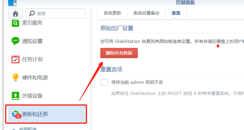

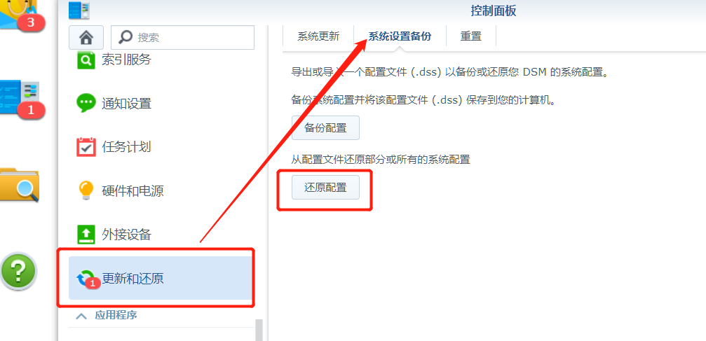

请问您说的开机2选项,可以重置SDM且保留数据,请问是群晖的工程模式吗?要如何进去呢?
因为我是黑群,不能更新SDM,而且当时是通过usb引导盘实现安装(开机只有dos命令行)
翻了几篇帖子,推荐使用控制面板的备份重置功能,但是其中重置就显示会清除硬盘数据。新手一枚,所以问清楚再操作比较稳妥。

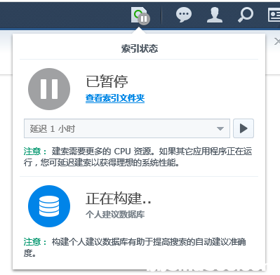

SMART。检测了4个盘都没问题,快速、深度检测都检查了,都显示正常,
我推断应该是群晖SDM的问题,目前我已经让它停止索引了,花了几天用外接硬盘备份了数据,现在虽然不会提示卷损毁,但偶尔会掉盘,开机搜不出,还是不能用。
