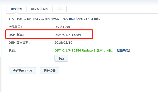

我的dsm版本也是617,引导仿生的机器是ds3617xs,看了一下群晖官网,这款机器最新可以更新到dsm7.0系统耶。
这是我第一次安装群晖,dos环境的可选项,之前压根没留意啊,真的感谢大佬的细致提示。按照这个思路,
我们是不是可以通过手动reinstall更新dsm版本咯?

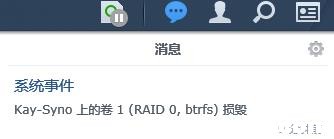

刚又完整跑了一遍SMART,4个硬盘都显示正常。
刚待机没多久,又报卷损毁了,看来这个问题还没有修复呢。
请问,如果我再reinstall,选“重新安装”的话,硬盘的数据可以保留吗?
或者我换个群晖的包,升级到6.2 或更高试试,
元芳您怎么看?
报错显示卷损毁
报错显示卷损毁

kingdzd 发表于 2021-9-9 10:09:07 | 显示全部楼层 IP:–浙江–宁波 电信
kickzz 发表于 2021-9-7 17:37
我的dsm版本也是617,引导仿生的机器是ds3617xs,看了一下群晖官网,这款机器最新可以更新到dsm7.0系统耶 ...
不要升,升了你会哭的,现在7.0只能虚拟机上引导。。。

kingdzd 发表于 2021-9-9 10:10:56 | 显示全部楼层 IP:–浙江–宁波 电信
你这明显就是硬盘问题,还是好好查一下硬盘吧。。重新安装就是啥都没了,全新的。要格盘的。。你要重装不。。。

 楼主| kickzz 发表于 2021-9-10 18:03:20 | 显示全部楼层 IP:–广东–深圳 移动
你这明显就是硬盘问题,还是好好查一下硬盘吧。。重新安装就是啥都没了,全新的。要格盘的。。你要重装不 ...
假如是硬盘问题那也没辙,硬盘这种情况哪怕修也没啥价值,对吧?
昨天再仔细检查一遍数据,确定备份好了,还是想格一下试试能不能盘活。
如果有更稳定的机包,也想顺便换一个试试,看您有没有好推荐,或者6.2 以上目前稳定吗?

kingdzd 发表于 2021-9-10 20:32:43 | 显示全部楼层 IP:–浙江–金华 电信
昨天再仔细检查一遍数据,确定备份好了 ...
这个看你有什么需求,像我就是617,对视频没要求1080就够了。也不用啥软解硬解的,J1900就够了。。你对视频流有要求,U又带显,那就6.2的。。617是最稳定的,看你的需求了,很多7.0的都降下来的也不少(密码二次验证),都是看使用需求及习惯来的。。怎么选你自己考虑吧。。。
667
667
kingdzd 发表于 2021-9-10 20:36:28 | 显示全部楼层 IP:–浙江–金华 电信
kickzz 发表于 2021-9-10 17:59
那还有其他比较稳定的机包可以推荐吗?
黑群就是用的官方包,你不放心就官网下,无非是那个版本,,经群友的使用反应617最稳定,其次是6.2.3。6.2.3我没用过,一直是6.1.7,没啥问题,一直用的很好。。
