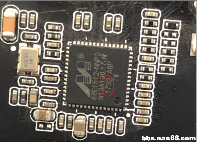

chinafish 发表于 2022-5-12 20:10:25 | 显示全部楼层 IP:–江苏–南通 电信
& u2 F# e$ I  G# G) L& S- F6 X* N  b* V
兄弟 你拆开猫盘看一下 这个芯片是不是1819的 如果是 必然掉IP
  [* W9 d) Y& m* J$ X
( a0 P8 ~4 _0 H5 ~) Q; ?
0 H  g& B* I; l  i5 n7 R. r别的大佬搞了个方案,值得一试# p5 ]& n# F* I2 b: J
https://www.jianshu.com/p/22b032604a80
