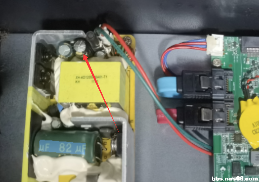

[求助] 请问绿牌怎么换电源?

kingdzd 发表于 2023-2-10 20:31:22 | 显示全部楼层 IP:–浙江–宁波 电信
明显有个电容包了。。。

kpxx 发表于 2023-2-10 23:06:11 | 显示全部楼层 IP:–广东–江门 电信
换2个电容试试
 楼主| yangsen0809 发表于 2023-2-11 07:57:47 | 显示全部楼层 IP:–山西 电信
换2个电容试试
是图下面那俩凸起么
 楼主| yangsen0809 发表于 2023-2-11 08:05:08 | 显示全部楼层 IP:–山西 电信
明显有个电容包了。。。
大佬能在图里圈一下么

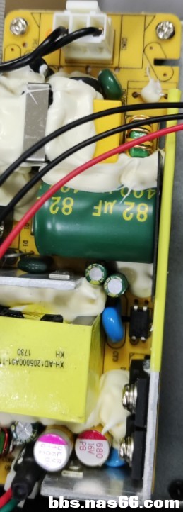

QQ66566 发表于 2023-2-12 09:23:24 | 显示全部楼层 IP:–浙江–宁波 电信
我们一般叫开板DCDC电源。这种电源比砖式电源便宜。不过这个看着貌似性能一般。大概率还是电源运行过程中噪声引起的掉盘。图看不太清楚,如果是电容鼓包了,也许更换电容就会好。或者试着去网上找一个电源自己更换。好的DC电源也是可以的。不过都需要比较强的动手能力。

三横一竖 发表于 2023-2-12 11:49:57 | 显示全部楼层 IP:–浙江–宁波 电信
好像是鼓了欸
