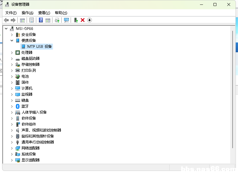

h7221836 发表于 2023-3-3 15:06:10 | 显示全部楼层 IP:–四川–成都 联通
大佬,麻烦问下我的比特米盒插上电脑后直接被识别成了MTP设备,请问这个现在有解决方案吗?

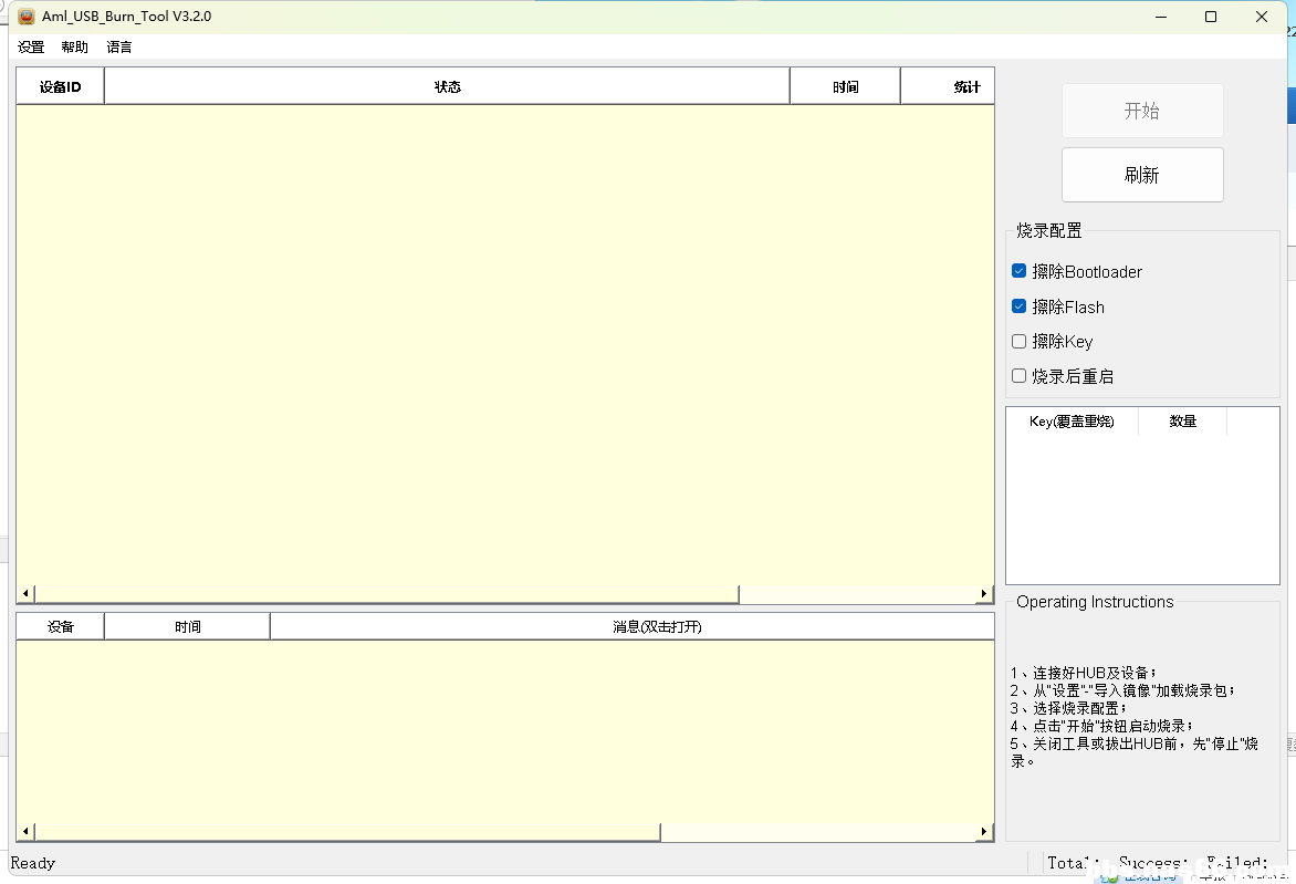

aling 发表于 2023-3-4 09:52:30 | 显示全部楼层 IP:–湖南–娄底 电信
qiuyuan 发表于 2023-3-3 09:21
我之前还可以线刷的,没有短接
恩山那个固件能放一下吗?我下了几个都启动不了,不知道是不是要改dtb

4nolove 发表于 2023-3-4 11:11:03 | 显示全部楼层 IP:–山东–潍坊 电信
aling 发表于 2023-3-4 09:53
我到处查也没找到短接的地方,你是写入emmc的系统坏了吧
短接点是有的,有人放出来了。
但是目前我的问题是短接了,感觉应该是进入刷机模式了,但是刷机软件就是不识别,贼无语。
195
521
521
4nolove 发表于 2023-3-4 11:11:21 | 显示全部楼层 IP:–山东–潍坊 电信
原装系统也进不去,线刷也搞不了,无语
79
79
aling 发表于 2023-3-4 11:58:11 | 显示全部楼层 IP:–湖南–娄底 电信
短接点是有的,有人放出来了。
但是目前我的问题是短接了,感觉应该是进入刷机模式了,但是刷机软件就是 ...
那应该是线和电脑的问题,把短接点发出来,我试下我的机子看看
