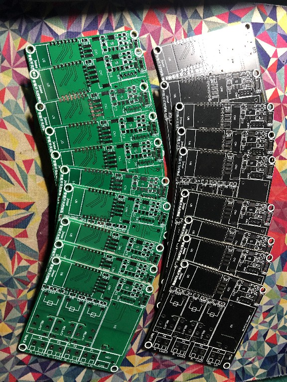

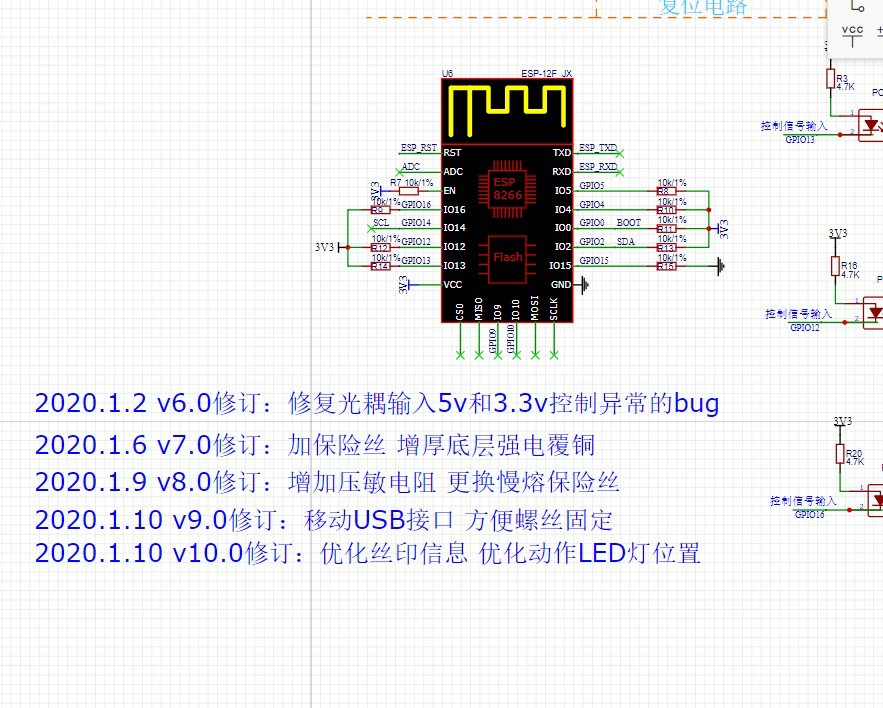

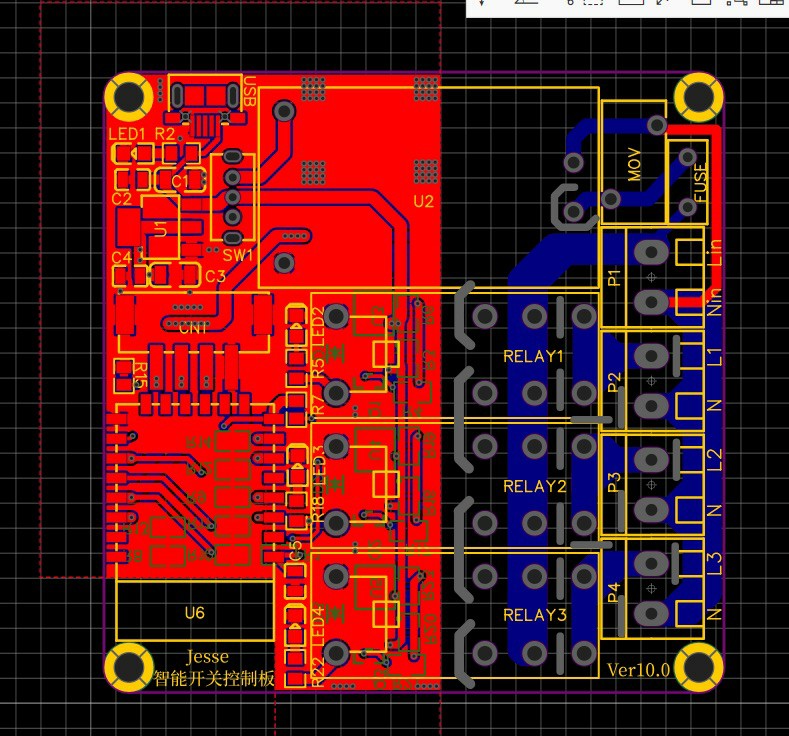

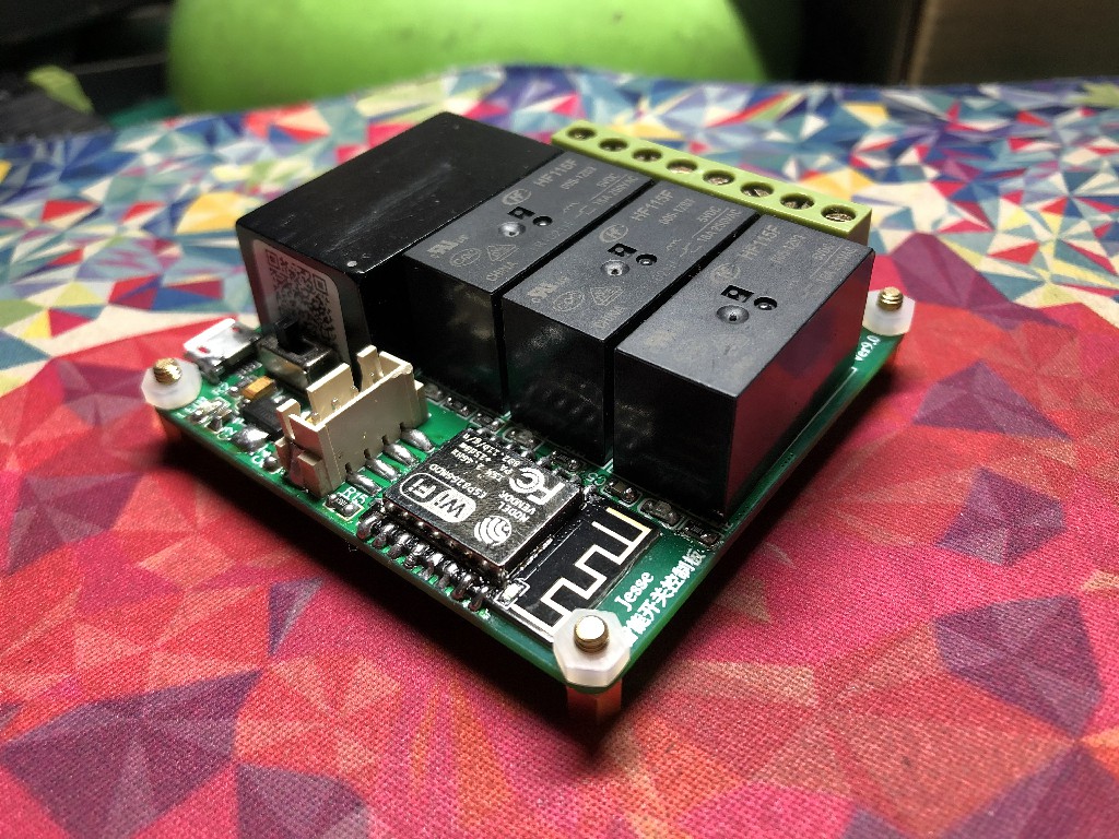

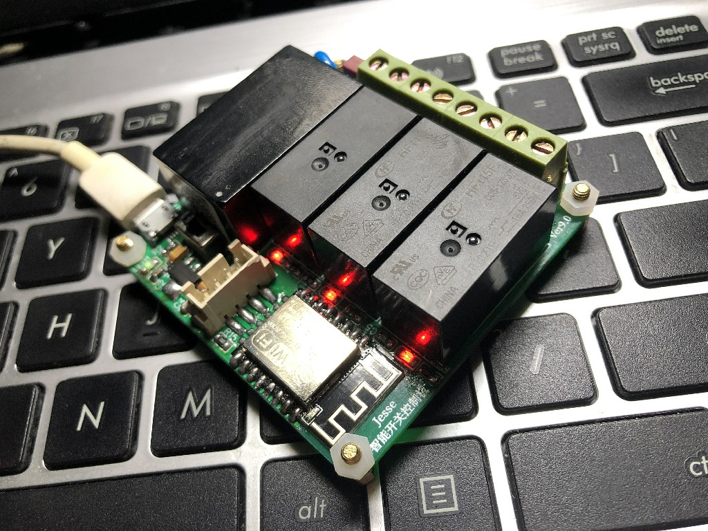

基于以上的设计理念,我前前后后花了两个月的时间,一共改了10版,板子都打了N多次,最终我的设计:
1、尺寸小,集成度高,安装方便。
; o$ E% z, |& z* ]4 W0 q尺寸63mmx63mm,可直接放进86暗盒,直接安装在开关或插座面板下方;
6 q5 m' F* a8 ^6 K! |2 q# `" c" R: t220V直接供电,无需单独电源。
3、预留自复位开关连接座,自复位开关可直接连接,组成智能开关。
4、保护齐备,安全稳定。采用海凌科220v开关电源,稳定工作时间10000万小时+;

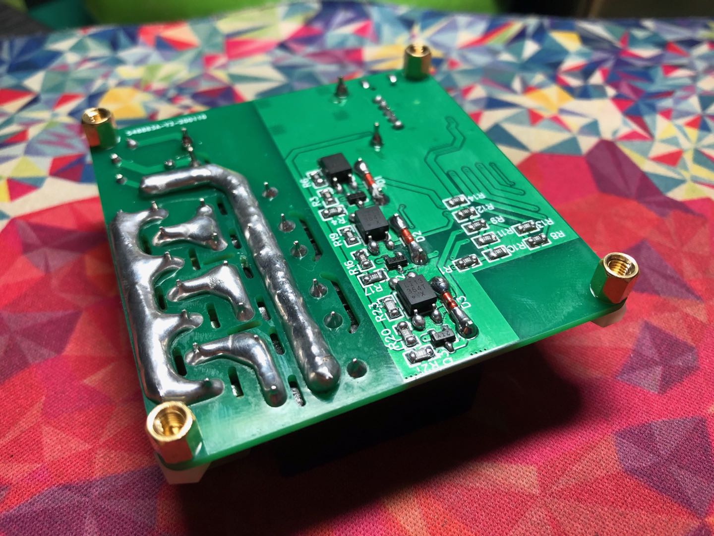

. ]& n5 A; w3 w0 @* S. F. M" S带独立保险和抗雷击放浪涌MOV电阻,每一路均有光耦隔离,保护后级设备。
5、设计电电流大,发热量耗电量小,4 T+ M1 T( s0 L' N
继电器与布线设计电流为16A,大电流设计。接线端子可连接2.5平方线缆;
6、功耗低,上线后功耗为1w。

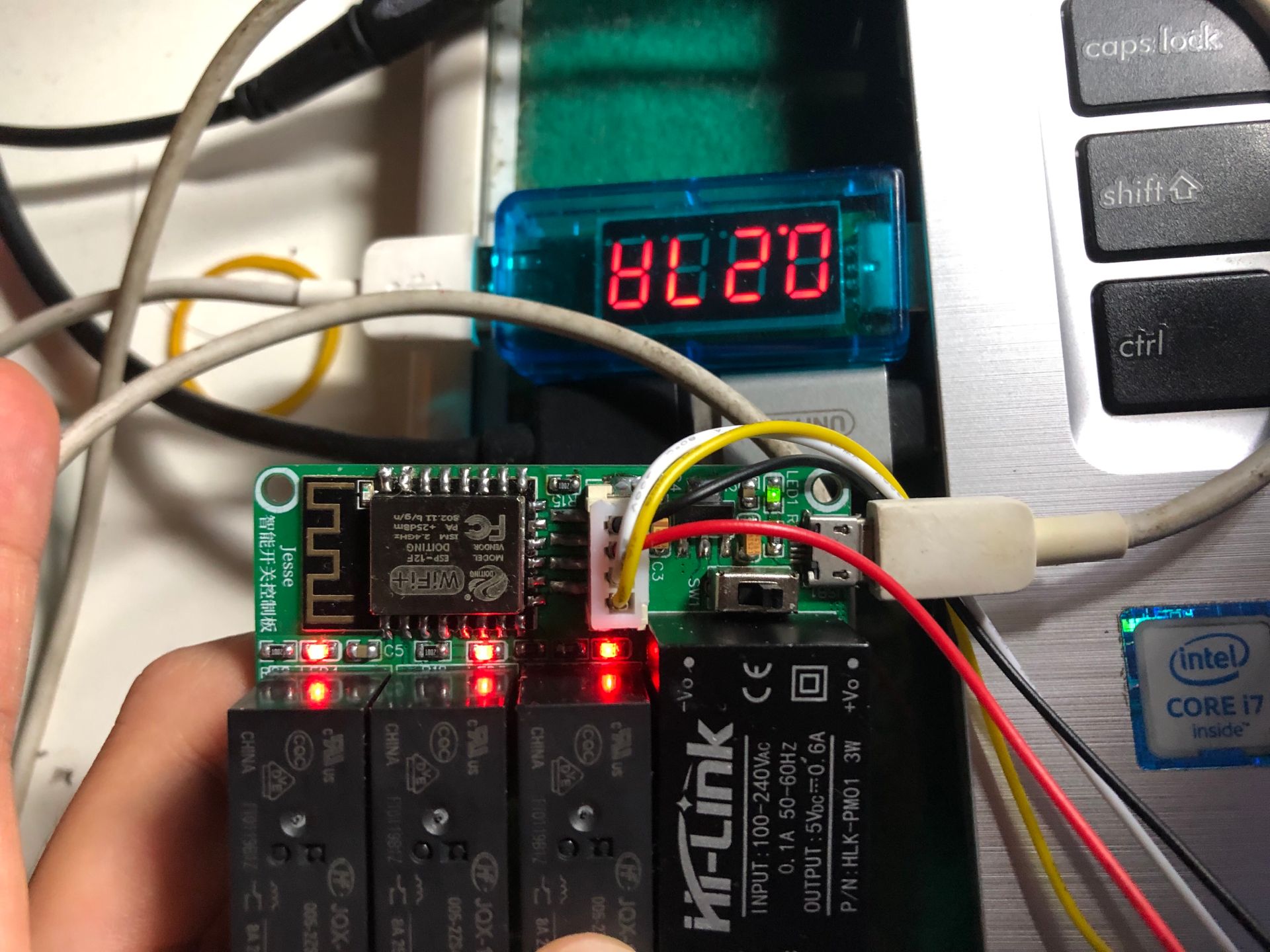

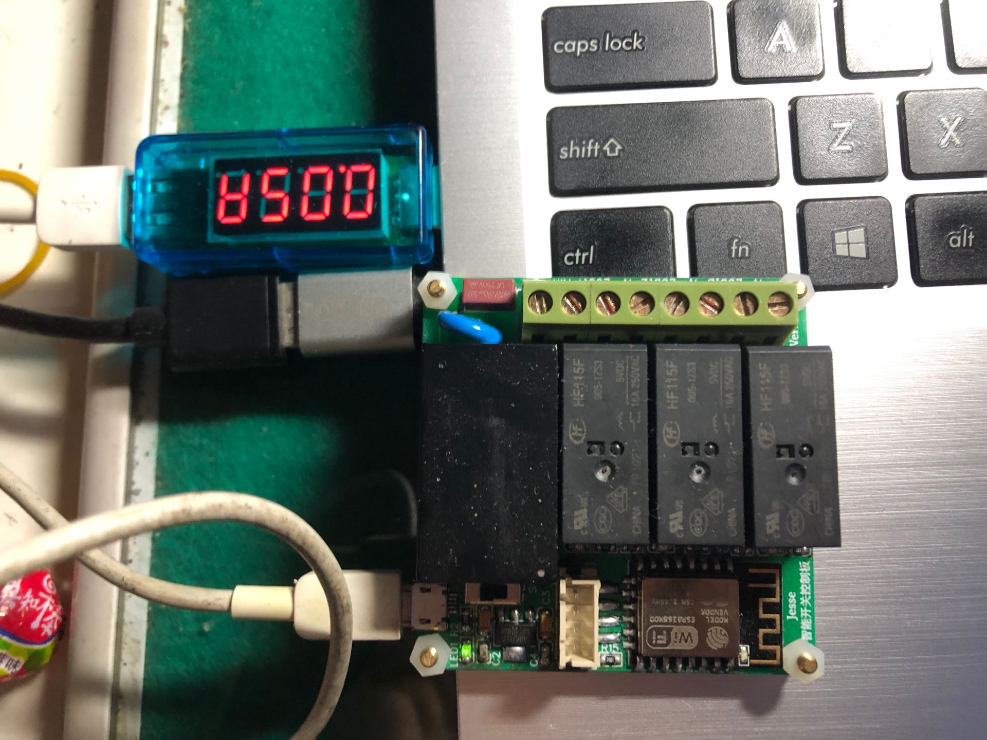

功耗测试:
1 B; V7 e' G8 D+ X4 K9 [空载状态下(继电器不工作):5V 0.05A
% }1 n$ ^+ p# a, _
满载状态下(三路继电器接通):5V 0.27A* R, H: e# I0 H/ E# B; Z" y5 P

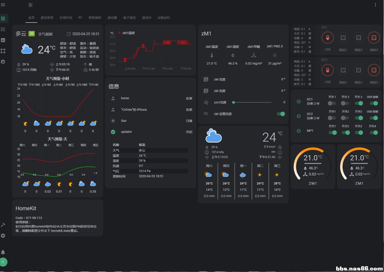

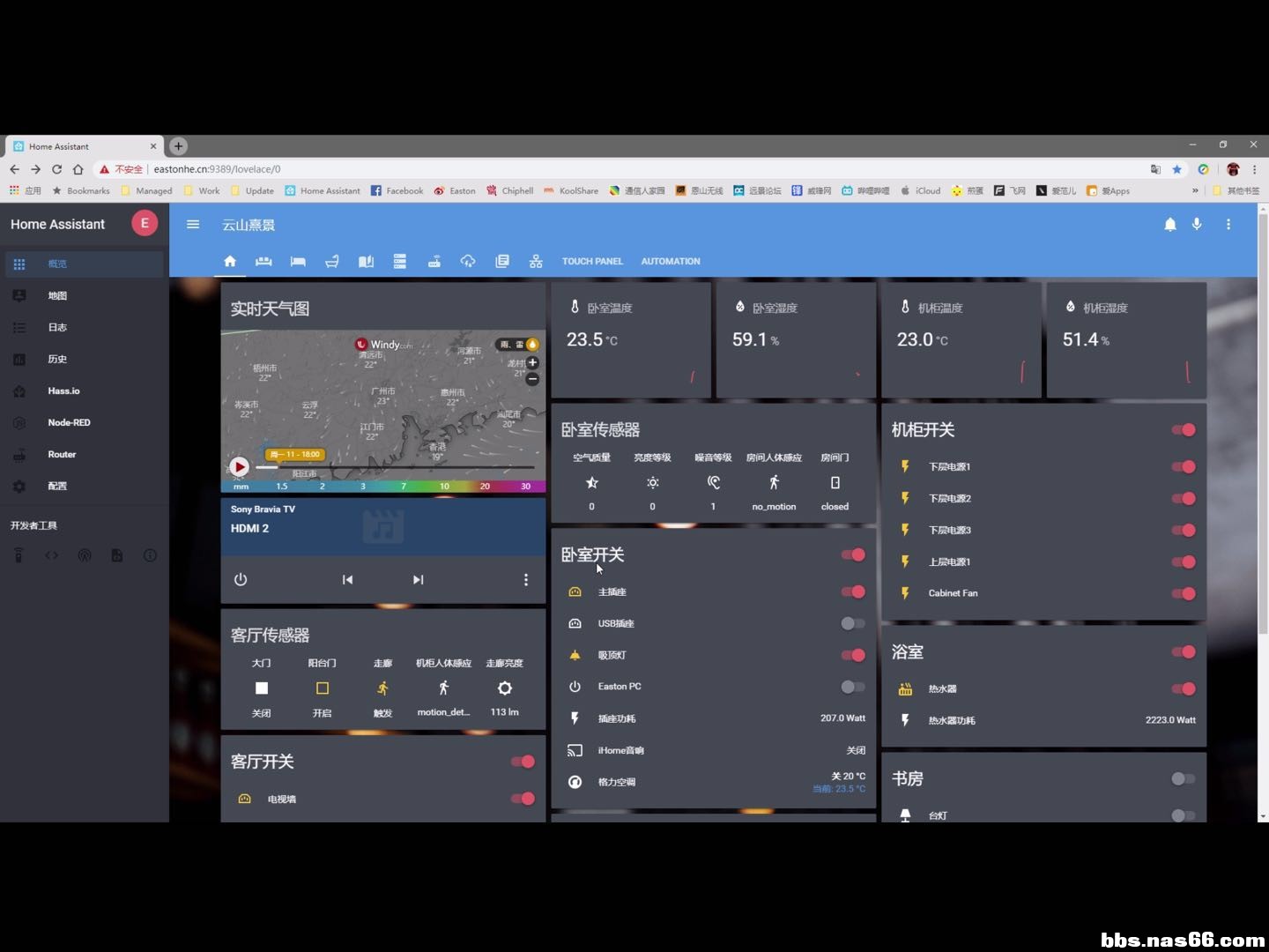

2、玩智能家居就不得不提homeassistant,spark支持接入homeassistant,在ha中点击选项,集成,添加esphome,输入spark的IP地址即可接入ha。homeassistant是一个非常热门的智能家居控制平台,不用多说,上几张图大家就知道是干嘛的了:
) i& x4 H6 S$ \4 c" C, W# a! d. T
+ n5 n+ C6 F+ R6 `- U1 ^
013d1d0df3a169667d95000f8f11aae.jpg ) J- ^0 |- y: v- W" y
, P7 p! s6 Y) @7 \; k
未来将会有XX矿渣产品的定制版固件,烧录好就能直接运行ha,我们也将在此版块解锁更多关于ha的玩法和硬件。
